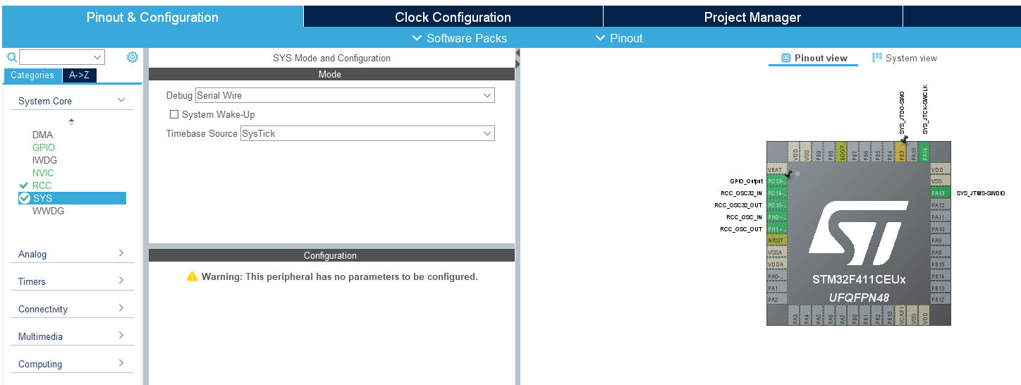

Не могу запустить отладку, вывести хоть какое то сообщение через PB3 (SWO), есть у кого толковая пошаговая инструкция - просьба поделиться.
P.S. Замучался ножки припаивать :frowning: такое ощущение что все контактные площадки лаком залиты, первый раз с Ali такое мучение получил.

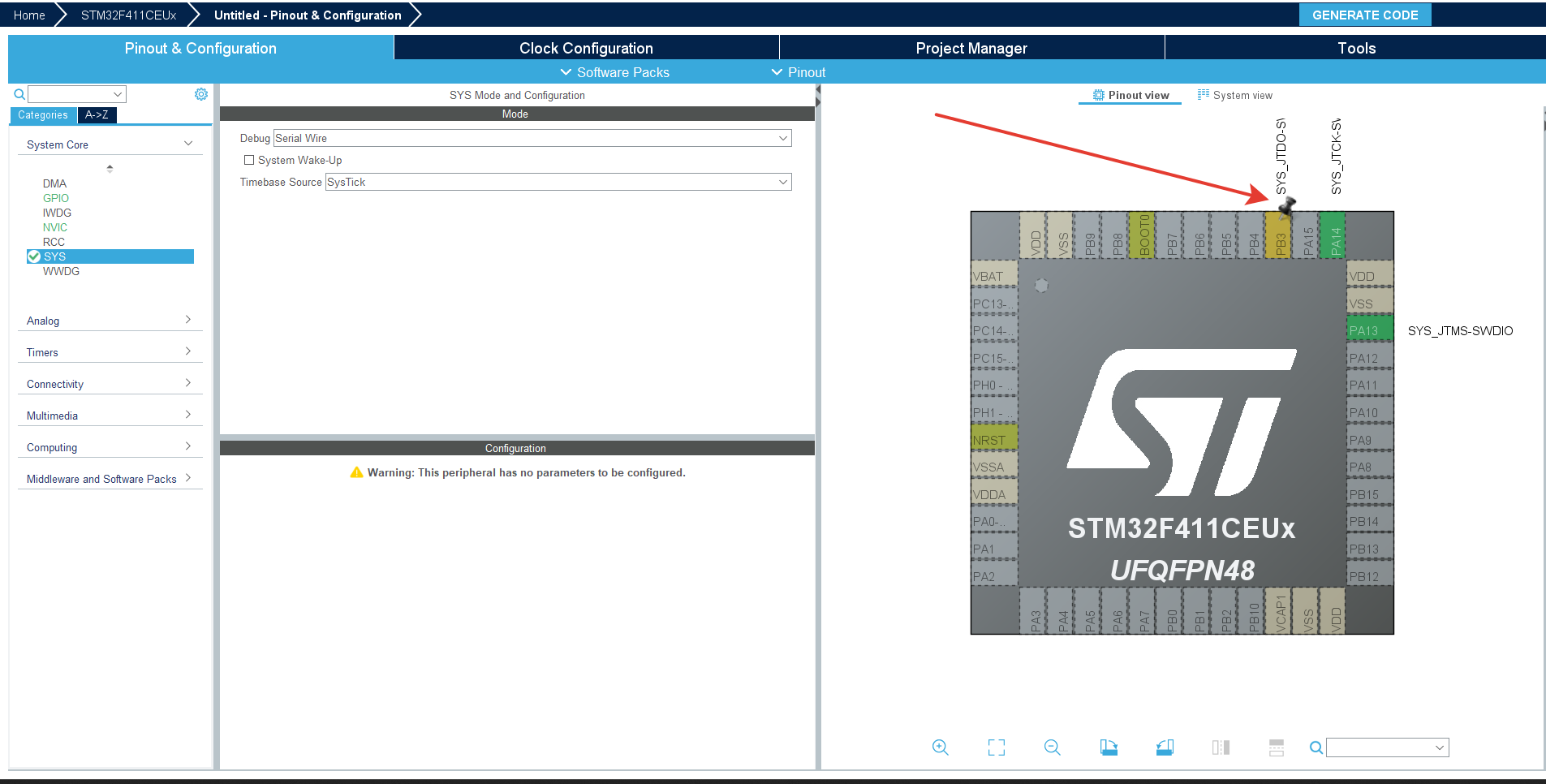

это есть?

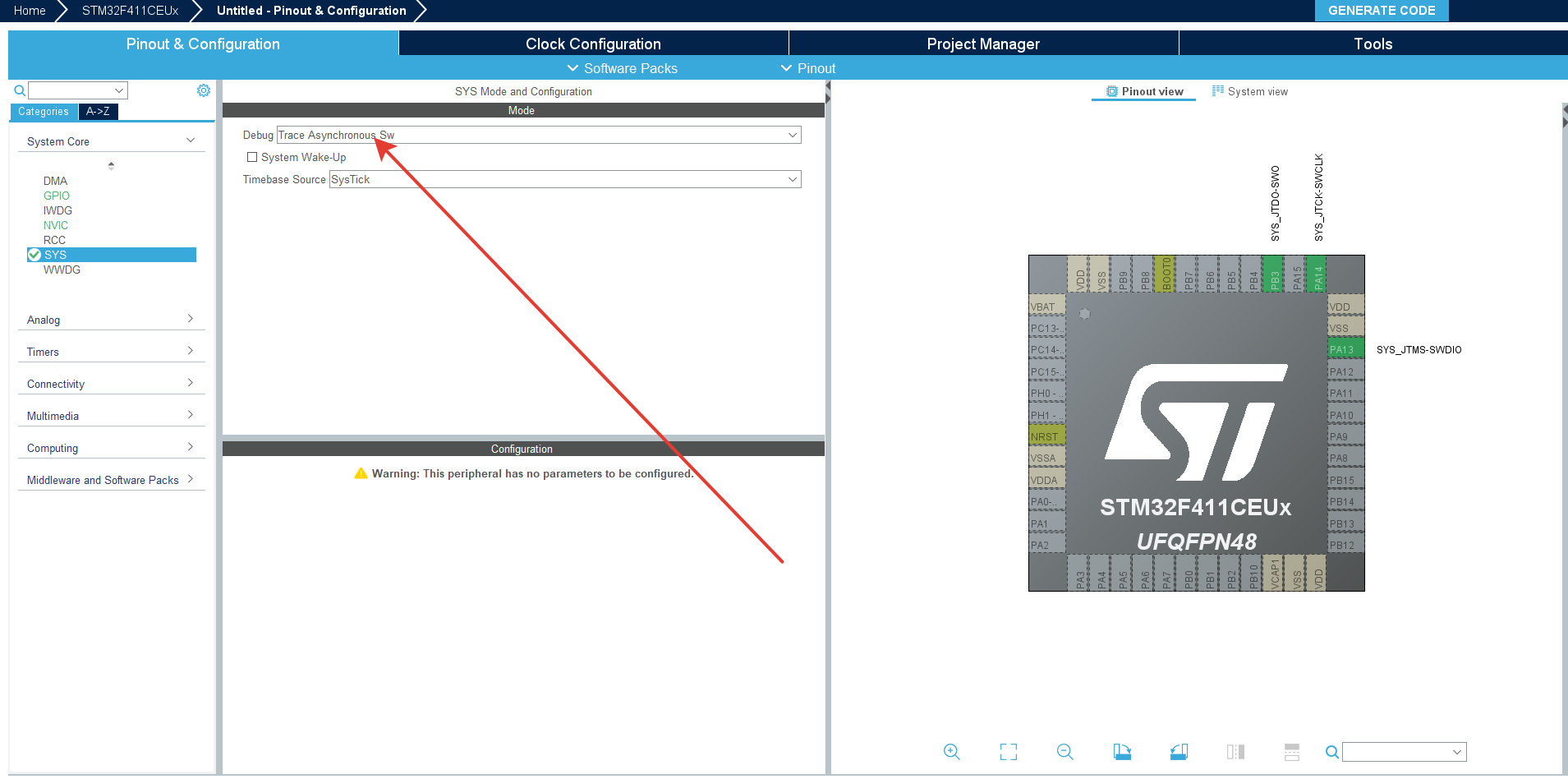

Для использования SWO необходимо:
— активировать SWD ;
— включить соответствующий вывод (для микроконтроллеров STM32F103C это PB3) на TRACESWO ;
— убедиться, что в среде программирования включен именно SWO , а не semihosting ;
— в шапке программы подключить библиотеку #include «stdio.h» ;
— в коде программы использовать printf(«Hello STM32 world!\r\n») ;
уже думаю вдруг у меня PB3 криво припаян :frowning:
все перепробовал - нет ничего

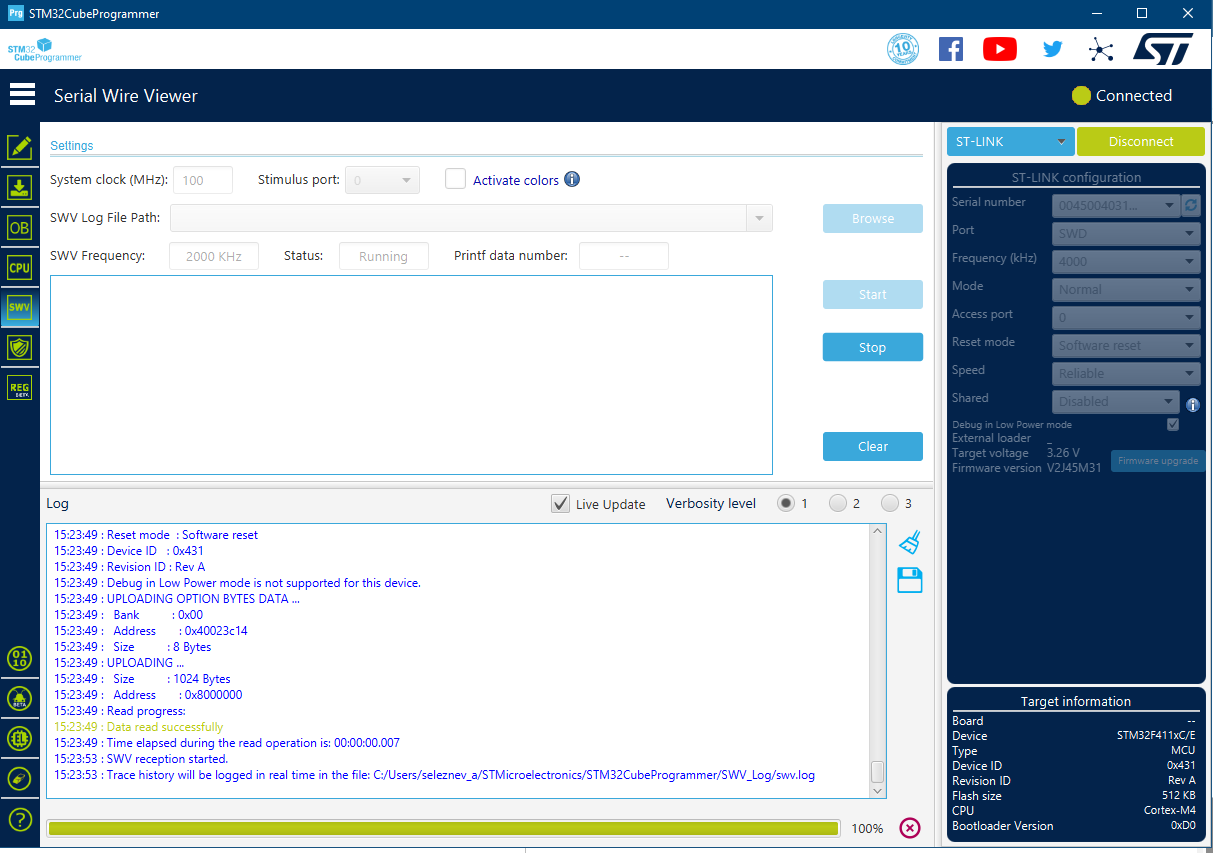

показали друг другу картинки, а вывод то не зеленый!!!
сделал, эффекта нет, светодиод моргает, сообщений не вижу (
я надеюсь это ты тоже сделал?
int __io_putchar(int ch)
  ITM_SendChar(ch);
  return ch;
Спасибо!
Заработало!
:+1:
