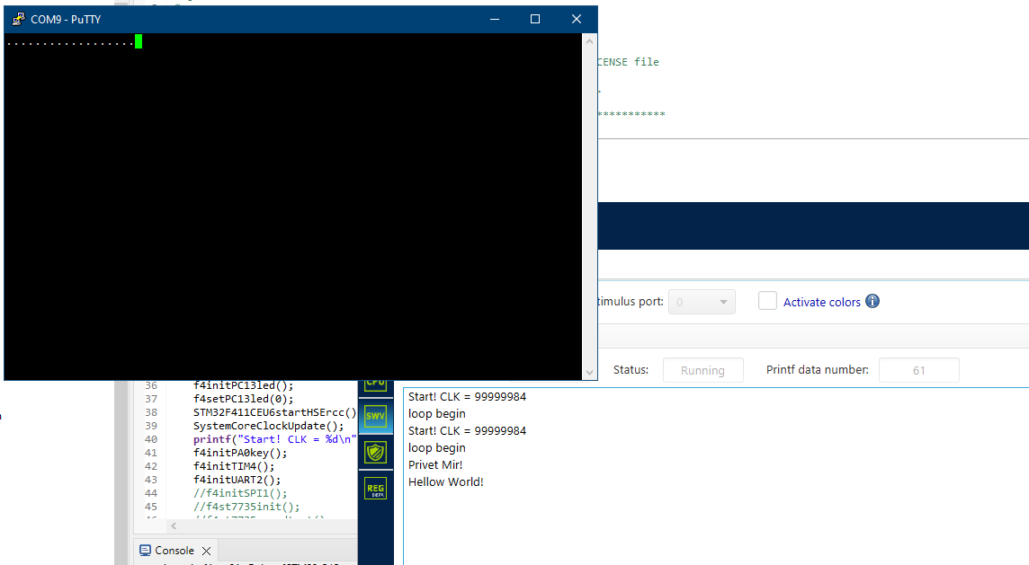

нарисовал под 411 инициализацию в CMSIS + UART + TIMmillis, все норм, доже скучновато стало.
Но вопрос про CPP любопытный:
если компилировать main.cpp - Debug через PB3 перестает работать.
достаточно опять переименовать в main.c - все взлетает.
Линковска внешних функций в С и С++ происходит по разному, видимо дебаг должен линковаться как С-исходник
@andycat , а если просто функцию вынести в .c-файл и подключить в main.cpp?
попробую, попозже, но думаю все проще, достаточно добавить
extern "C"
перед функцией
int __io_putchar(int ch)
  ITM_SendChar(ch);
  return ch;
на досуге поэкспериментирую.
да, оно, помогло

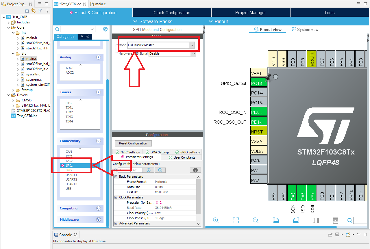

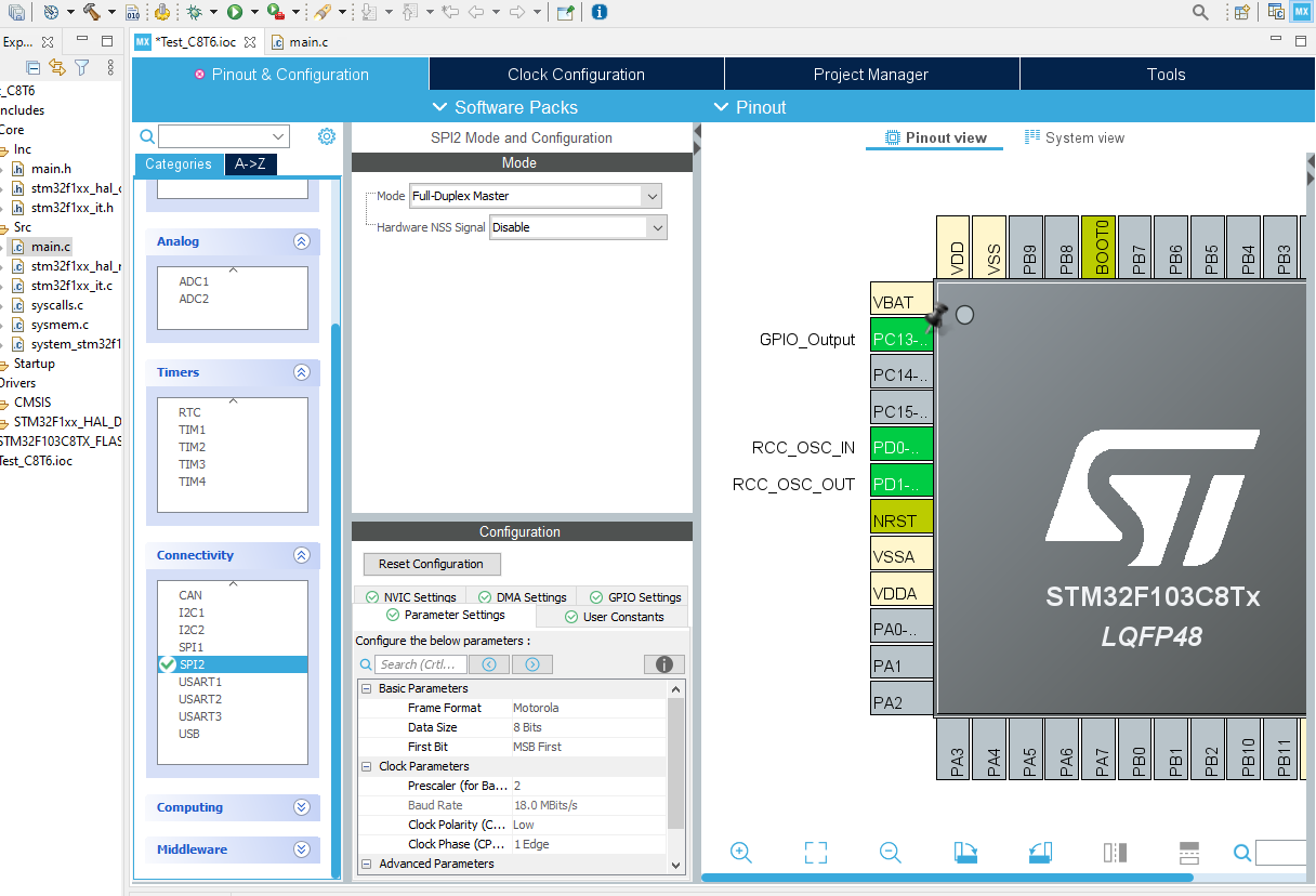

У меня вопросы по проще будут )))
Почему если я включаю SPI1, то он горит “ошибкой”?
А если SPI2 - то зеленая галочка (всё хорошо)…
Где-то какой-то “конфликт”? Или в чем причина?
