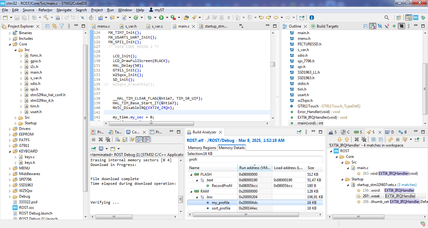

А так же не совсем понятна структура файлов. В какой-нибудь Студии для AVR всё просто: main.h и main.c, к которым подключены avrio.h и куча своих. В Кубе же непонятно что к чему подключено и где объявлено. Обработчики прерываний-то нашёл, но как-то некошерно оттуда писать вызов в свой файл *.c
Важные глобальные дефайны тоже не понятно куда писать чтоб видимость на весь проект была.

А по мне всё как раз понятно. Что не понятного? Две папки Inc и Src.
Так в main же область есть прямо подписанная, что для дефайнов ))
Разобрался с файлами наконец) Всё аналогично, это я через через опу смотрел.

Можете в майне или в своем файле просто переопределить …
Прерывания сделаны как weak функции , находятся в файле startup_stm…
например у меня
 .weak      EXTI2_IRQHandler
   .thumb_set EXTI2_IRQHandler,Default_Handler
   .weak      EXTI3_IRQHandler
   .thumb_set EXTI3_IRQHandler,Default_Handler
   .weak      EXTI4_IRQHandler
   .thumb_set EXTI4_IRQHandler,Default_Handler
   .weak      DMA1_Stream0_IRQHandler
   .thumb_set DMA1_Stream0_IRQHandler,Default_Handler
   .weak      DMA1_Stream1_IRQHandler
   .thumb_set DMA1_Stream1_IRQHandler,Default_Handler
   .weak      DMA1_Stream2_IRQHandler
   .thumb_set DMA1_Stream2_IRQHandler,Default_Handler
а я в своем майне использую для тача

По мне не удобно, когда все в одном майне… все время листать надо , как в ардуино… поэтому на этапе создания сразу ставлю галку раскидать по файлам и так пользуюсь…
каждый модуль в своем файле/папке… для глобальных переменных дефайнов и структур отдельные файлы … .h .c . Конечно имхо , но мне удобно …
Вон чё! Поняна)
У меня тоже по файлам раскидано обычно, просто тут их по-умолчанию дохера и больше, вот и растерялся)
У самого самый большой с-файл строк 80 наверно.

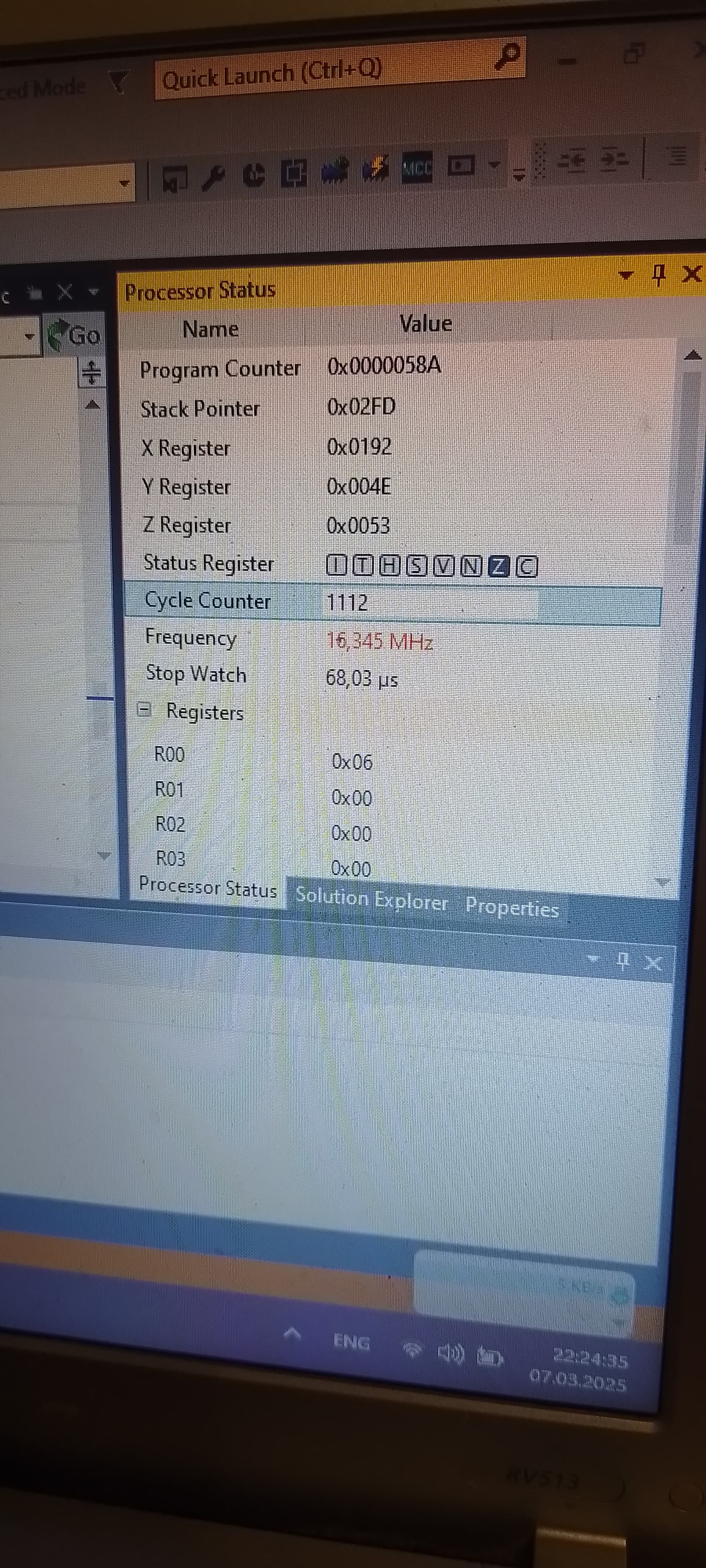

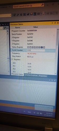

Да уж… Надо понимать там куча периферии на разных частотах. В какой-нибудь ххх-Студии для авр эмуляцию запустил и вот:
Но как подсказал @karasik_mk1 , с DWT почти то же самое.
