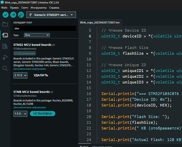

IDE какая?
1.8.19
у меня этот STM32duino · GitHub
строку надо добавить такую - https://github.com/stm32duino/BoardManagerFiles/raw/main/package_stmicroelectronics_index.json
2.8 только в IDE 2 поддерживается, ставь

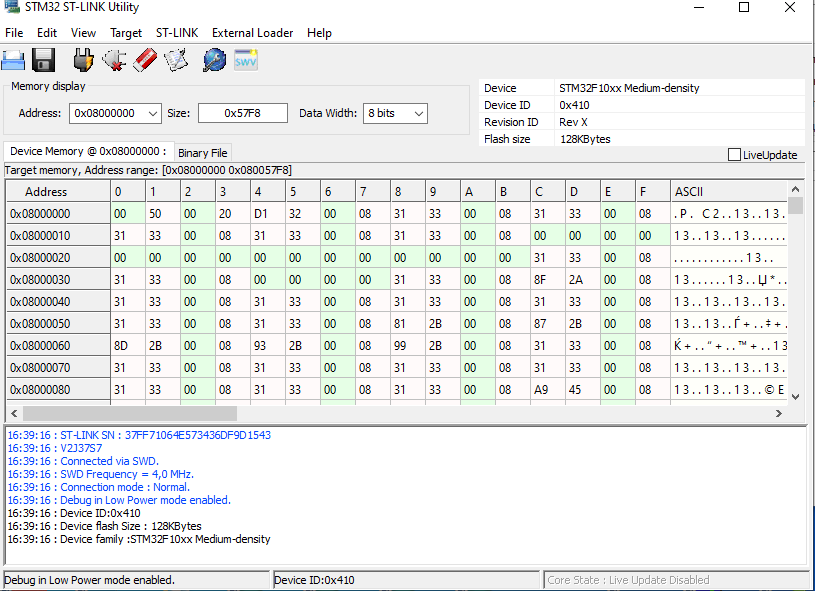

а это хекс от кубеиде, если читает не ноль, PC13 зажигает и шлет код каждые 3 сек. в USART0 и в VCP.
не, не в этом дело, полез достал заветный девайс, он точно не соврет, ну чё буду посыпать голову пеплом, но признайся направление мысли было правильное, ну откуда забирать этот жеж такие мелочи )))
Target voltage: 3.30V
Please report unknown device with Designer 0x8000 Part ID 0x0
Available Targets:
No. Att Driver
*** 1   Unknown ARM Cortex-M Designer 0x8000 Part ID 0x0 M3
0x0800483c in delay (ms=3000) at C:\Users\Professional\AppData\Local\Arduino15\packages\STMicroelectronics-271\hardware\stm32\2.7.1\cores\arduino\wiring_time.c:43
43	    } while (getCurrentMillis() - start < ms);
warning: while parsing target memory map (at line 1): Required element <memory> is missing

6:55:26.505 -> Анализ перемаркировки STM32
16:55:26.505 -> =========================
16:55:26.505 -> Реальный Device ID: 0x433
16:55:26.505 -> Flash Size: 512 KB
16:55:26.505 ->
16:55:26.505 -> --- Причины перемаркировки ---
16:55:26.505 -> ✅ Реальный чип: STM32F411CE
16:55:26.505 -> 📛 Маркировка: STM32F401RET6
16:55:26.505 ->
16:55:26.505 -> 🔍 Вероятные причины:
16:55:26.505 -> 1. 🔥 Перемаркировка с целью наживы
16:55:26.505 ->    - F411 стоит дороже F401
16:55:26.505 ->    - Продают дорогой чип по цене дешевого? Нет! Обычно наоборот!
16:55:26.505 -> 2. 📦 Ошибка на производстве
16:55:26.505 ->    - Смешали чипы на конвейере
16:55:26.505 ->    - Неправильная упаковка
16:55:26.505 -> 3. 🔄 Ребаллинг (reballing)
16:55:26.505 ->    - Чип снят с другой платы
16:55:26.505 ->    - Перепаян в новый корпус
16:55:26.505 -> 4. 🏭 Партия с тестовых пластин
16:55:26.505 ->    - Чипы не прошли полный тест F411
16:55:26.505 ->    - Проданы как более дешевые F401
16:55:26.505 ->
16:55:26.505 -> 💡 Ваш выигрыш:
16:55:26.505 -> • +16 MHz частоты (100 vs 84)
16:55:26.505 -> • +64 KB RAM (128 vs 64)
16:55:26.505 -> • Лучшая производительность
16:55:26.505 ->
16:55:26.505 -> --- Проверка реальных возможностей ---
16:55:26.505 ->
16:55:26.505 -> Тест RAM...
16:55:26.505 -> Тест частоты...
16:55:26.505 -> Производительность CPU: 9561 мкс
16:55:26.505 -> Стандартная производительность (~84 MHz)
16:55:26.505 -> Тест FPU...
16:55:26.548 -> Производительность FPU: 40918 мкс
16:55:26.548 -> Результат: 147.75

а вот 401RET6 действительно STM
Available Targets:
No. Att Driver
 1      STM32F401E M4
0x080033ca in main ()
Loading section .isr_vector, size 0x194 lma 0x8000000
Loading section .text, size 0x5ea4 lma 0x8000194
Loading section .rodata, size 0xd00 lma 0x8006038
Loading section .ARM, size 0x8 lma 0x8006d38
Loading section .init_array, size 0x14 lma 0x8006d40
Loading section .fini_array, size 0x8 lma 0x8006d54
Loading section .data, size 0x1e4 lma 0x8006d5c
Start address 0x080033d0, load size 28480
Transfer rate: 32 KB/sec, 837 bytes/write.
Section .isr_vector, range 0x8000000 -- 0x8000194: matched.
Section .text, range 0x8000194 -- 0x8006038: matched.
Section .rodata, range 0x8006038 -- 0x8006d38: matched.
Section .ARM, range 0x8006d38 -- 0x8006d40: matched.
Section .init_array, range 0x8006d40 -- 0x8006d54: matched.
Section .fini_array, range 0x8006d54 -- 0x8006d5c: matched.
Section .data, range 0x8006d5c -- 0x8006f40: matched.
[Inferior 1 (Remote target) killed]
