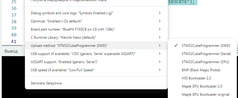

Этот компилируется :slightly_smiling_face: Разбираюсь как заливать, как выводить.
Да бл… вспомнил, там ещё небось STM32CubeProgrammer устанавливать и джамперы на плате ковырять.
ничего устанавливать не надо, там уже всё есть!
