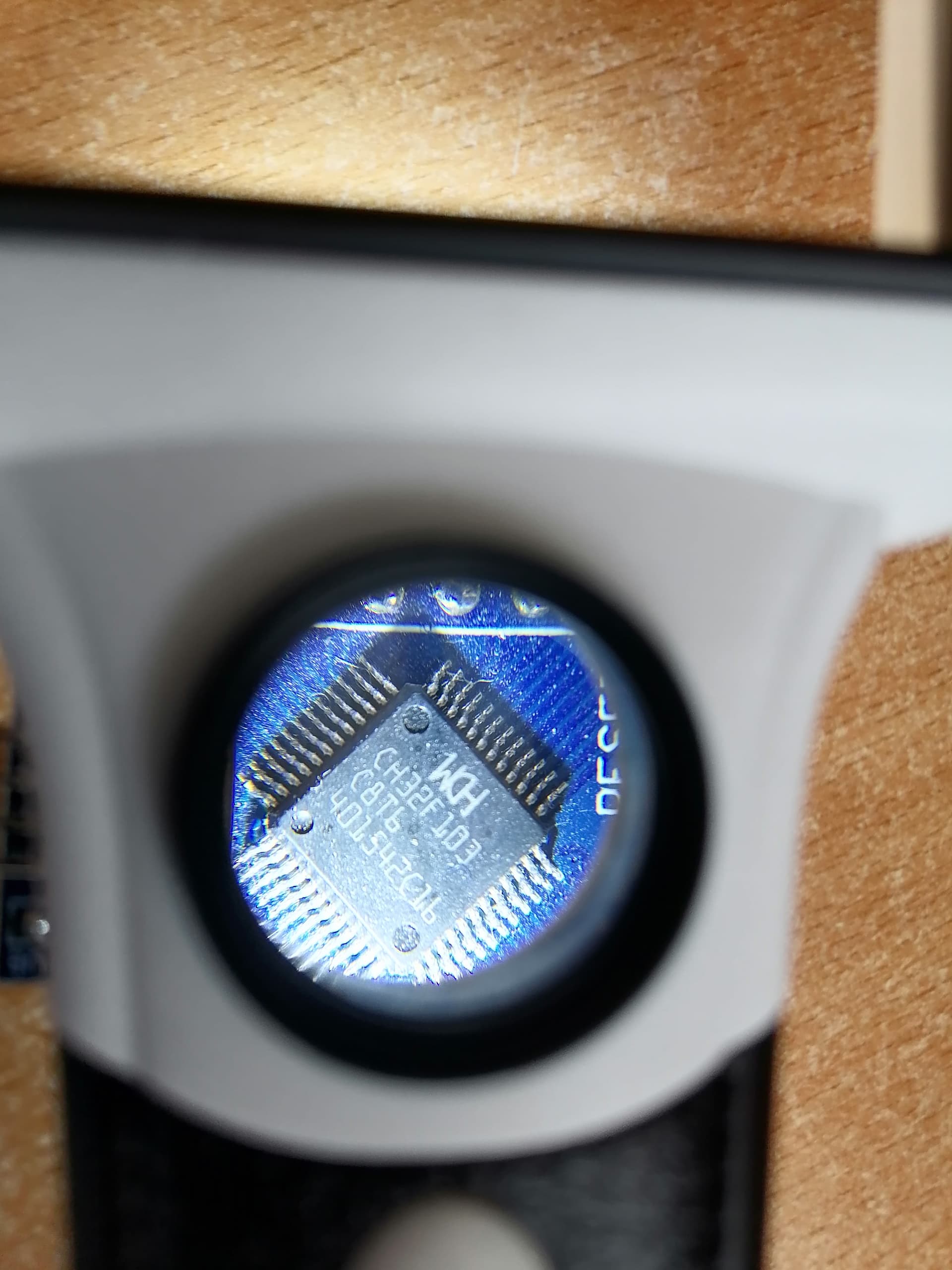

откопал у себя CH32F103C8T6, не получилось у меня получить нулевой ID CODE.

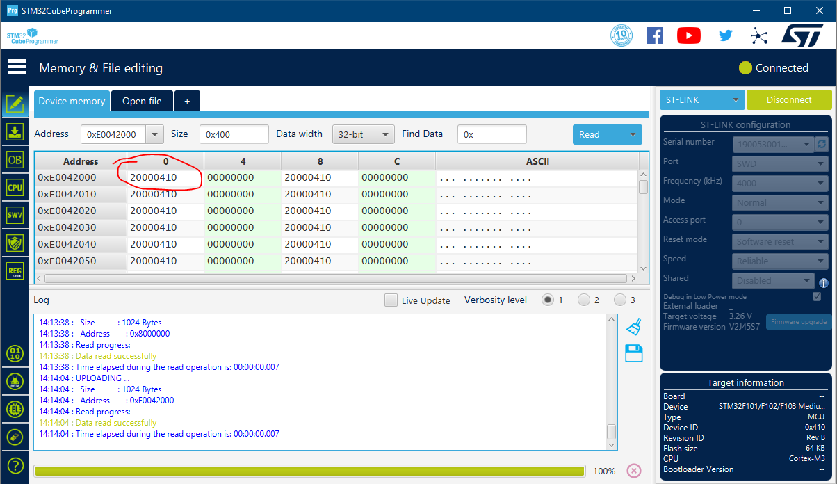

При ПОДКЛЮЧЕННОМ ПК и у нас НЕ нулевой ID_CODE.
Ты на дисплей выведи (передернув питание после прошивки).
Код посмотрите, там светодиод загорается при правильном ID.
И да, конечно, я проверил и просто подключив комп через USB и просто подав питание и подключив ST-Link → во всех случайх IDCODE считывается корректно.
И это не настоящий СТМ, а копия от Гигадевайс.
Могу предположить, что GD просто исправили “косяк ST” в своих мк…
