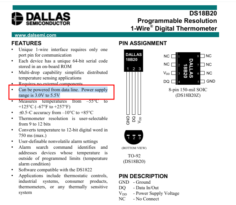

Перешел с AVR на STM32F103 и столкнулся с проблемой работы шины 1-wire. Подключаю iButton и DS18B20, не погу подключиться к датчикам. Судя по всему не хватает питания. Есть опыт подключения таких датчиков к STM32?

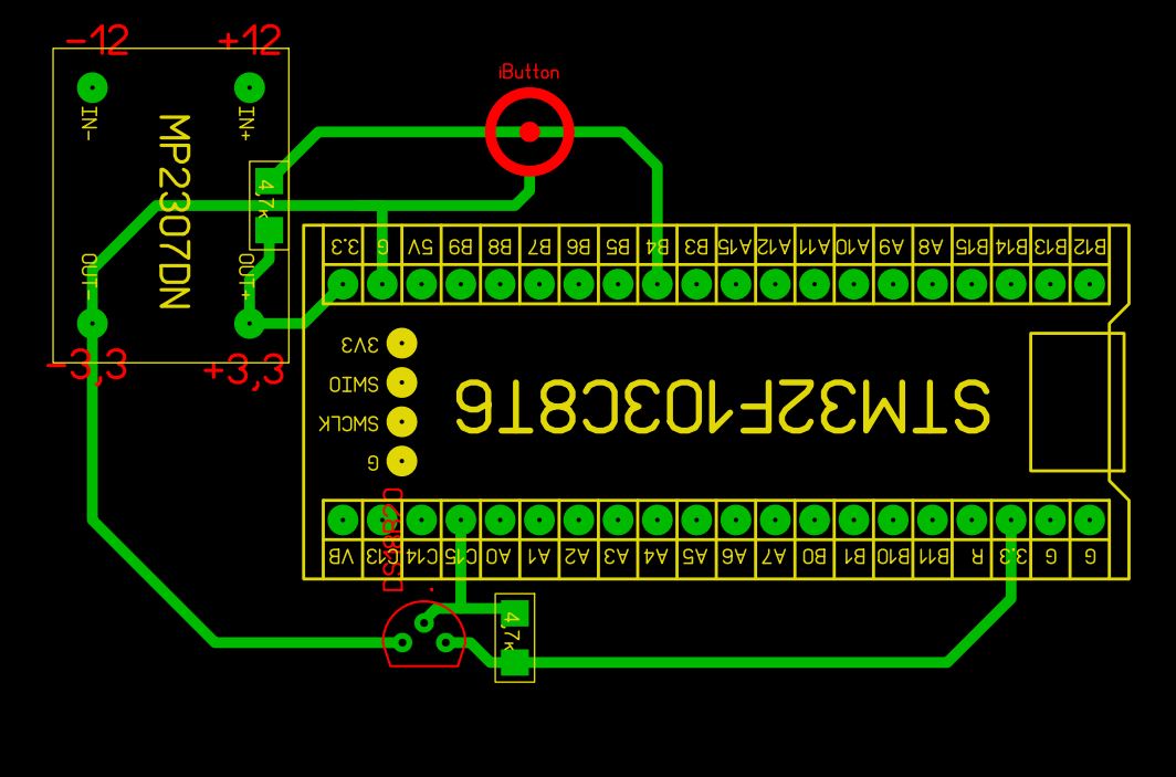

Чтобы вам можно было помочь, покажите код и схему
схему подключения давайте

Измеряю между контактами iButton. Если порт сконфигурирован на чтение библиотекой напряжение падает, если в скетче указать что порт вход и подтянуть резистор то напряжение будет 3.3В.
Создается впечатление что порт имеет низкое внутреннее сопротивление. Пробовал подключать к разным портам.

Если честно, я схему так и не понял. Зачем к DS18B20 подключать кнопку?
Это не кнопка, просто так изобразил считыватель iButton ключей (это ключи для домофонов в виде таблетки).
Суть вопроса от этого не изменилась: Зачем это подключать к DS18B20?
А, прошу прощения, не разглядел что там GND.

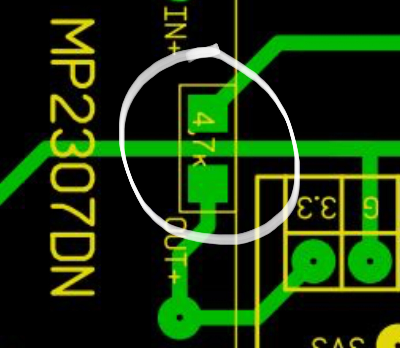

Полагаю, что падение напряжения из-за резистора 47к.
Это 4.7 там просто запятую плоховато видно
Это 2 разных устройства, оба работают по шине 1-wire. И на STM32 не могу ни одно из них запустить. И собственно возникает вопрос работает кто то с этой шиной на STM, и если работает то как?

Добавьте, так же конденсатор по питанию ~100uF
Запускаете по отдельности или сразу всю кучу пытаетесь переварить?
По разному пробовал, по отдельности, выводы контроллера менял, номинал подтягивающего резистора. Меньше 1к не делал, побаиваюсь сжечь порт.

Библиотека Arduino Dallas и библиотека OneWire не поддерживаются DS18B20. По этой причине нам приходится писать код без использования этих библиотек.
