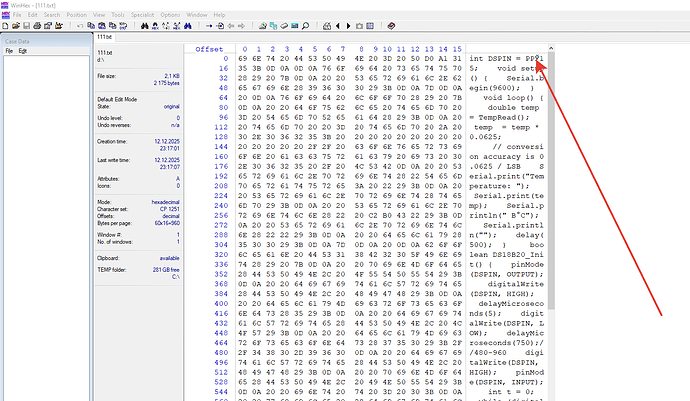

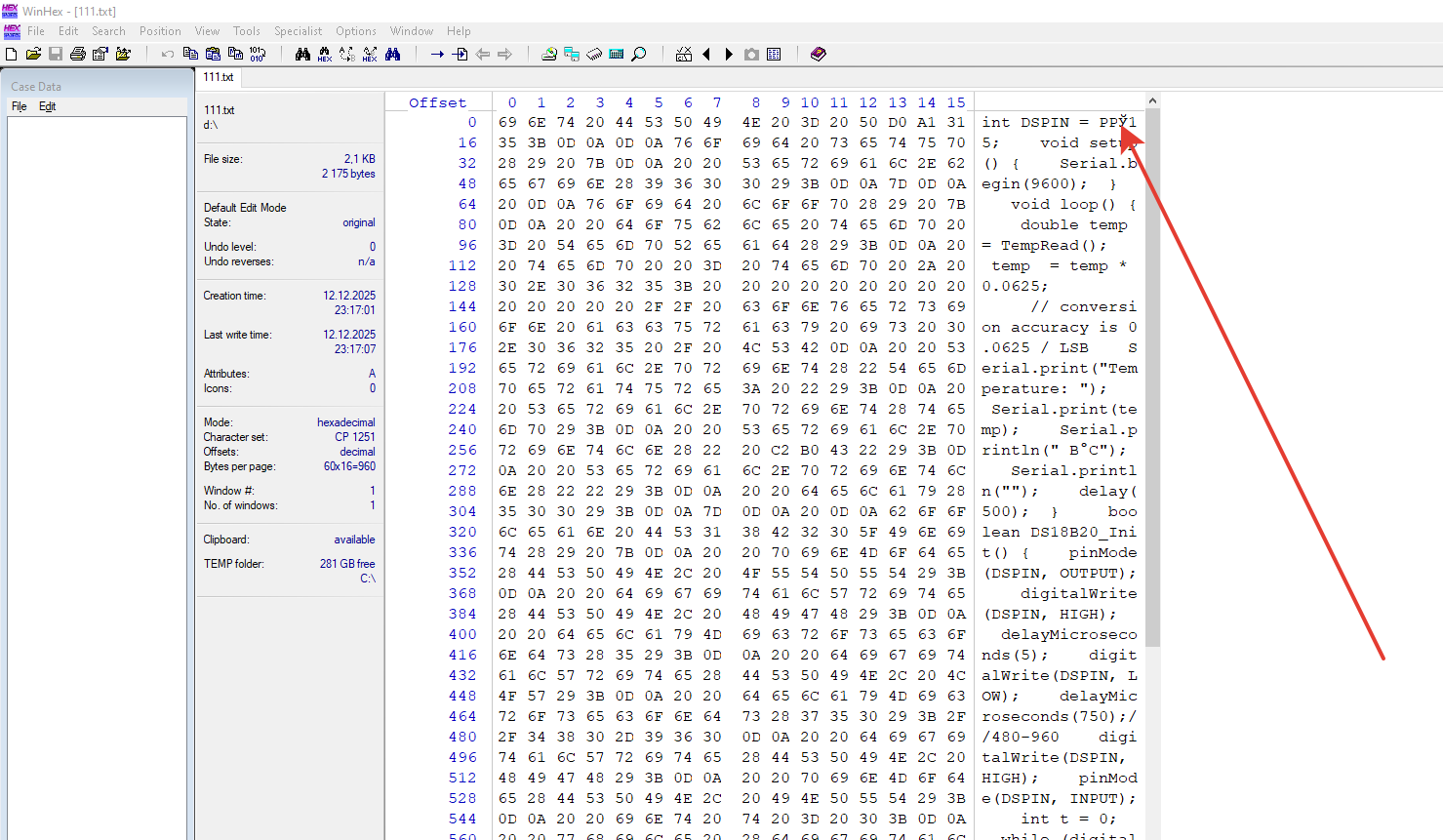

я не знаю форум корежит или ты так вставил :grinning_face_with_smiling_eyes:
как у вас это собиралось :man_facepalming:
Наверное я - на русской раскладке напечатал ))

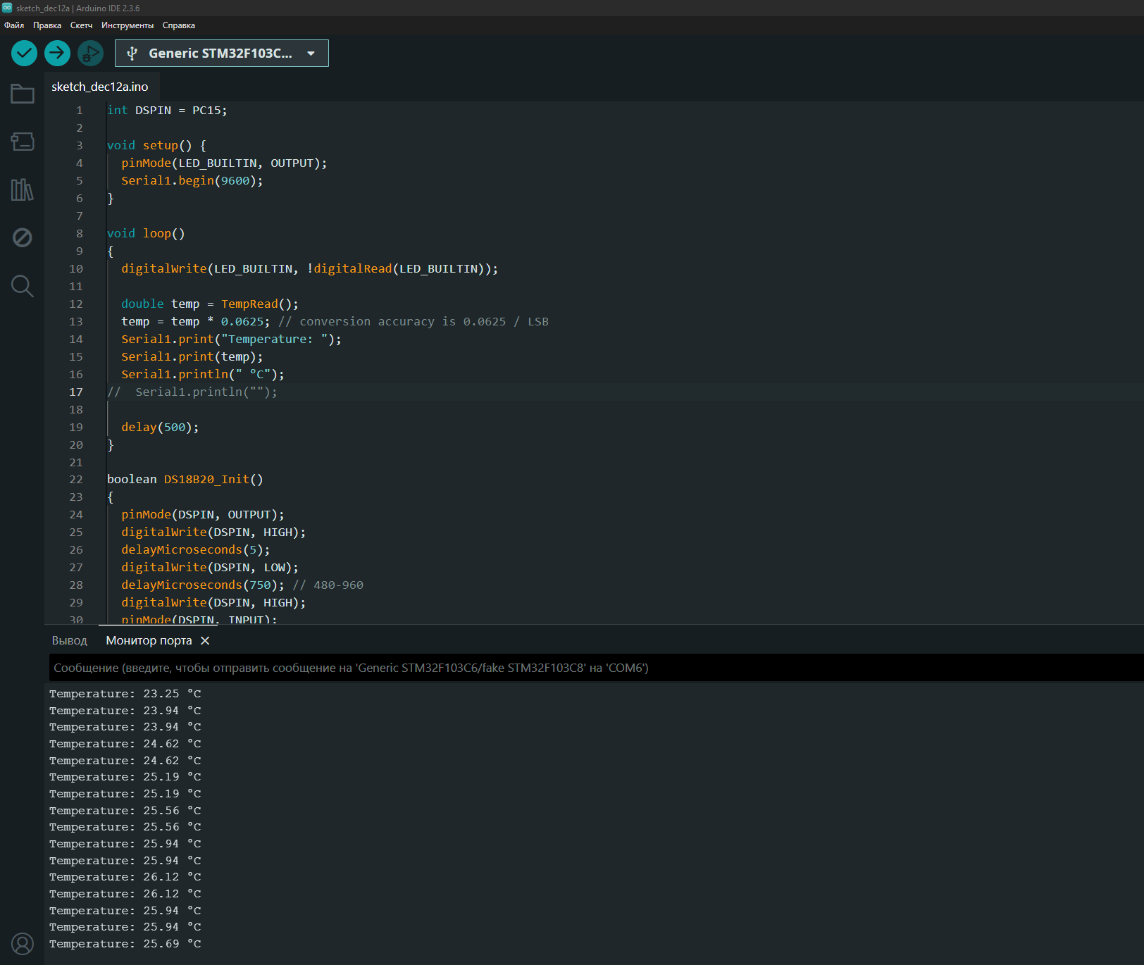

ну и чтоб совсем все в елочку, код от ТС
сериал тока на первый поправил.

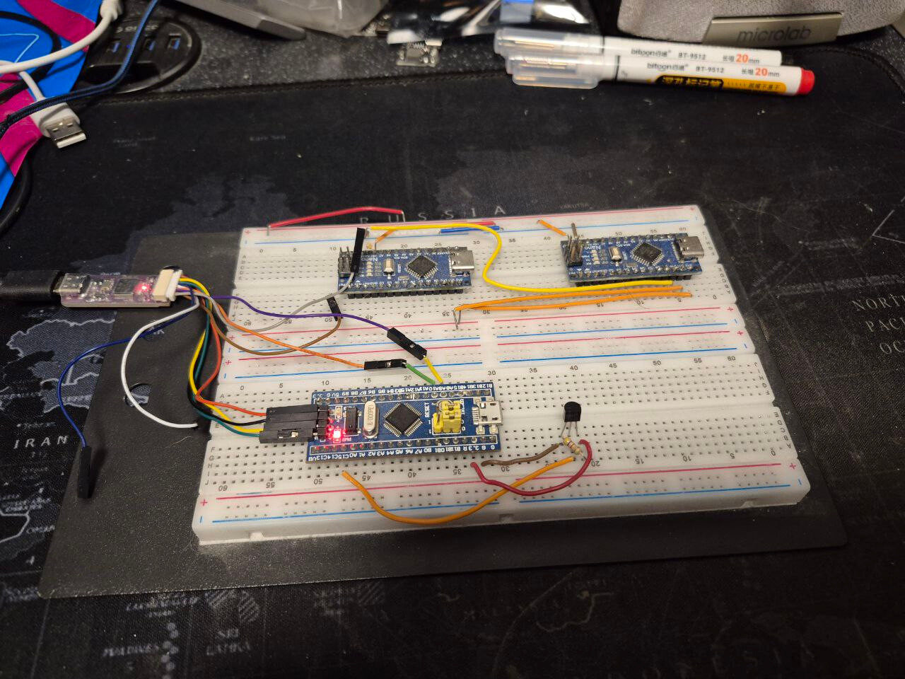

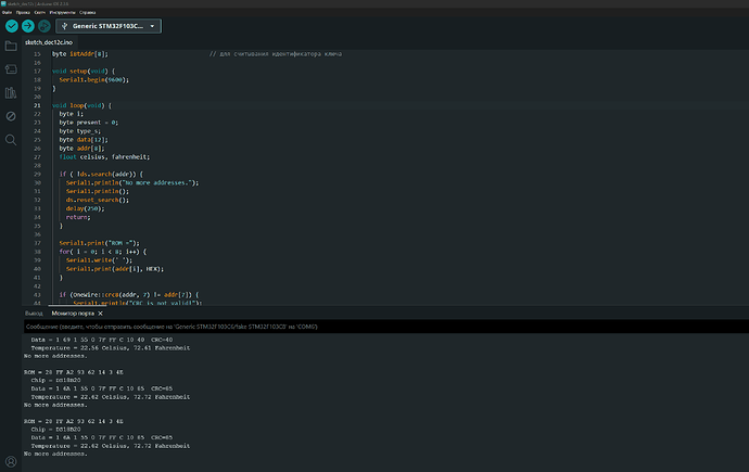

я еще днем тестанул… долго искал причину того, что у меня STlink не работал. А эта китайская дрянь у меня работает только с юсб хабом или на длинном юсб удлинителе ;). на старом ноуте норм, а на новом даже в dmesg строчки не было. :wink:
Но разобравшись на новом ноуте с СТЛинком, я просто пример от ДалласТемприча собрал и он работает. В нем только имя библиотеки с OneWire на OneWireSTM нужно поменять.

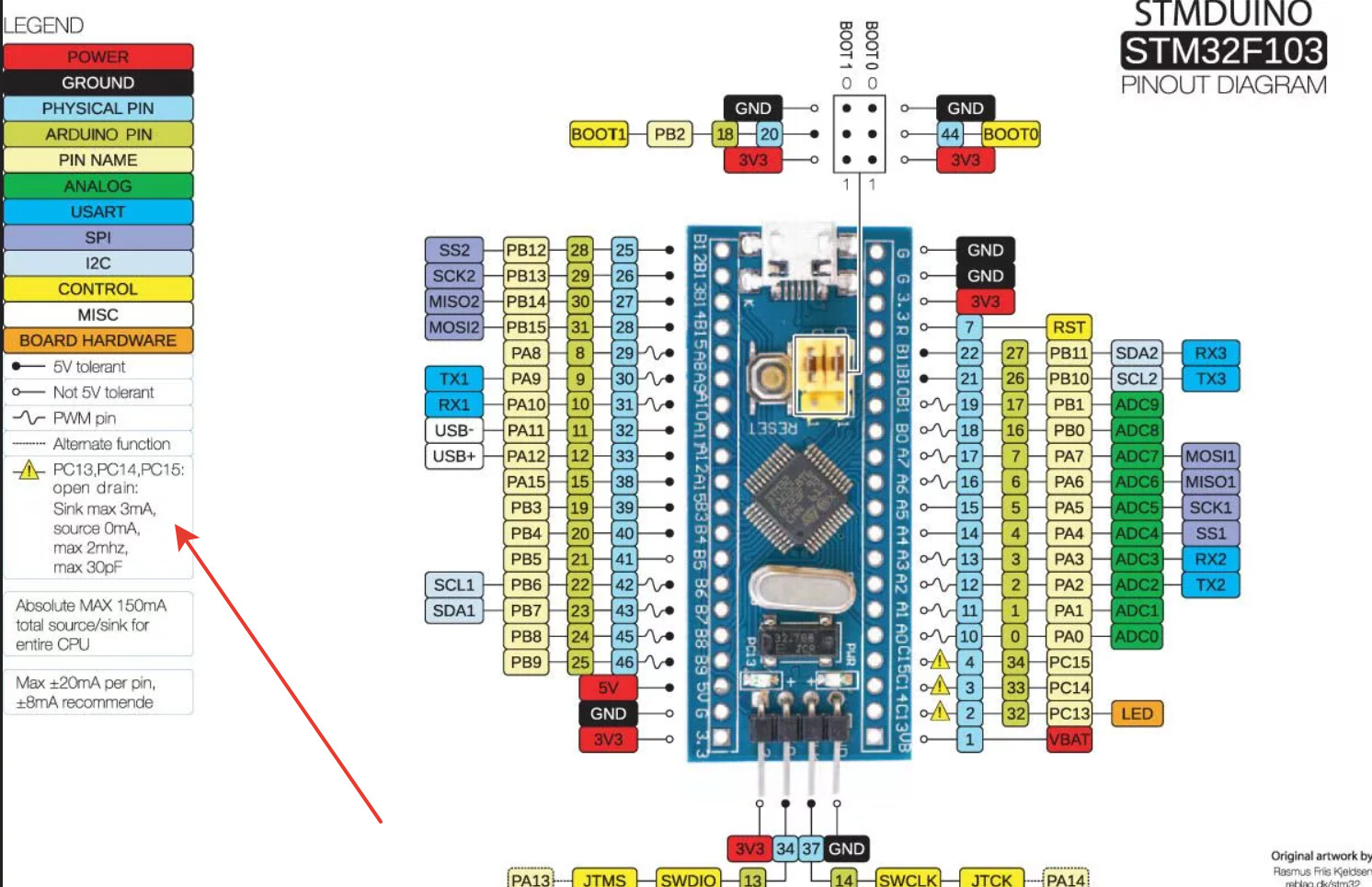

Температурный датчик заработал. Проблема была в одновременном подключении питания с USB и на ногу 3.3В. На плате нет никаких развязок по питанию и видимо ловил сбой в работе. При питании от одного источника все работает, ну во всяком случае температурный датчик. С таблеткой пока не разобрался, но видимо е надо питать от 5В и приводить на вход толерантный к 5В.
