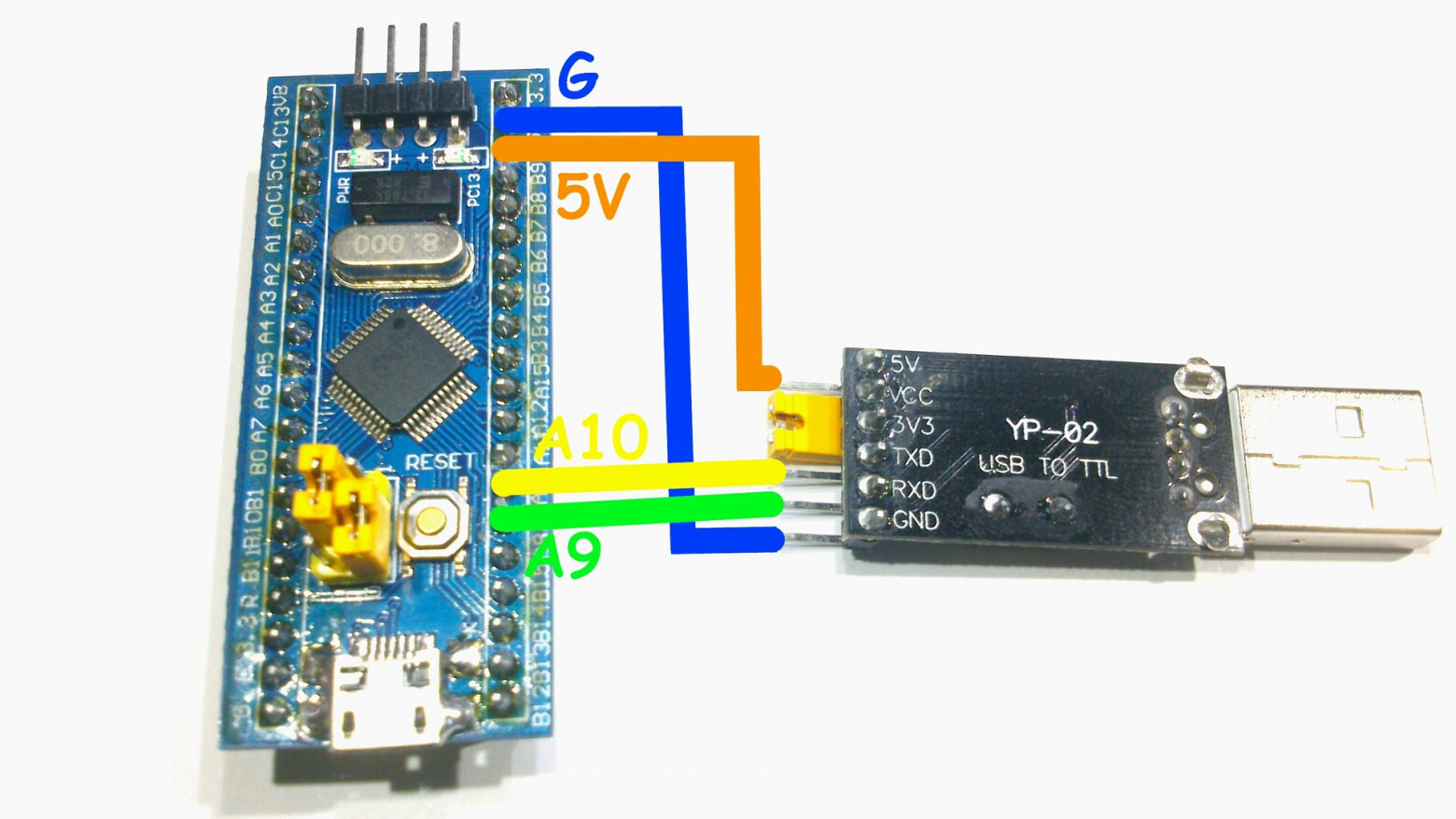

Ну, и кстати, для того чтобы иметь консольный вывод, не обязательно загружать поддержку УСБ :slight_smile:
Цепляешь любой USB-UART переходник к любому Сериалу Блюпилы и имеешь вывод в Монитор без всяких проблем
Самый простой подход, ИМХО
Ничего не надо искать и прошивать :slight_smile:
Пошел искать… блин, хотел «по быстрому»… )))
Ардуину нашел, ресет прижму ей.
А на каких пинах на блюпиле ТХ и RX?

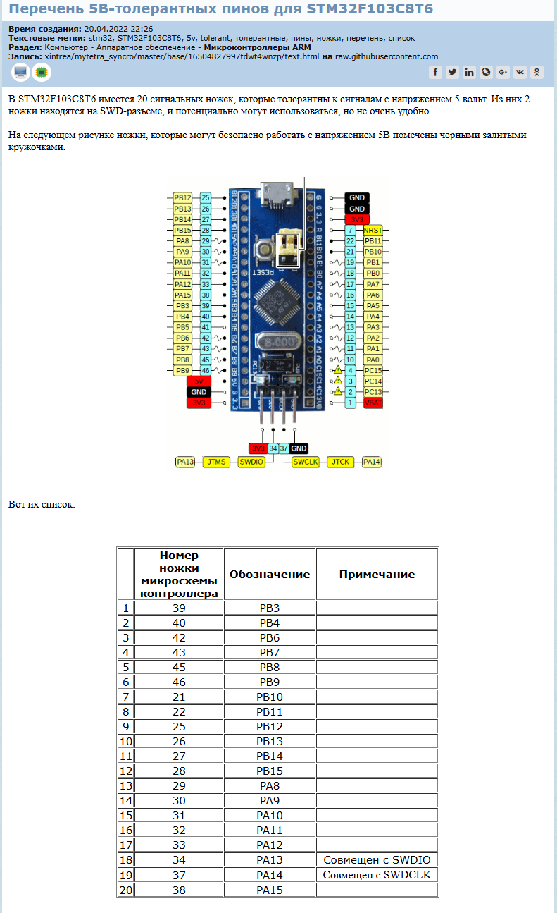

О, А9 и А10 толерантны 5в. Да?

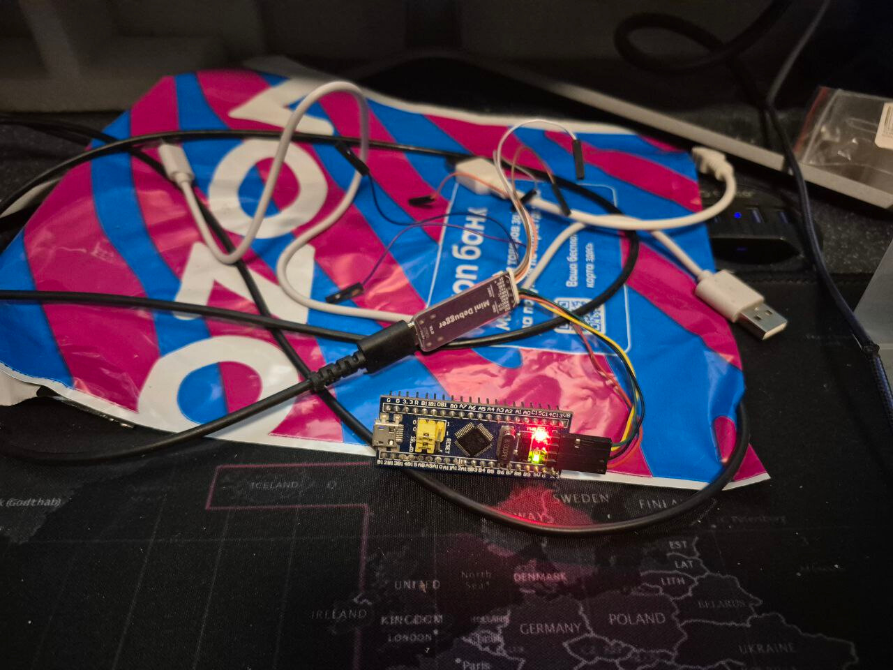

Руками не смог потрогать, потому что одной рукой держал ресет на ардуине нано, другой провод для блюпила )) Но и так видно, что сотые “скачат” немного. С домашним градусником совпадает (почти).
Вывод: У ТС какие-то проблемы, либо с железяками (в том числе схема/распиновка/пайка), либо с кабелем… :smiley:

Да, забыл написать - у меня блюпилл от WeAct использовался. То есть с оригинальным чипом от STM.
У кого есть китайский и есть желание попробовать - пробуйте. Может дело в китайском чипе?))

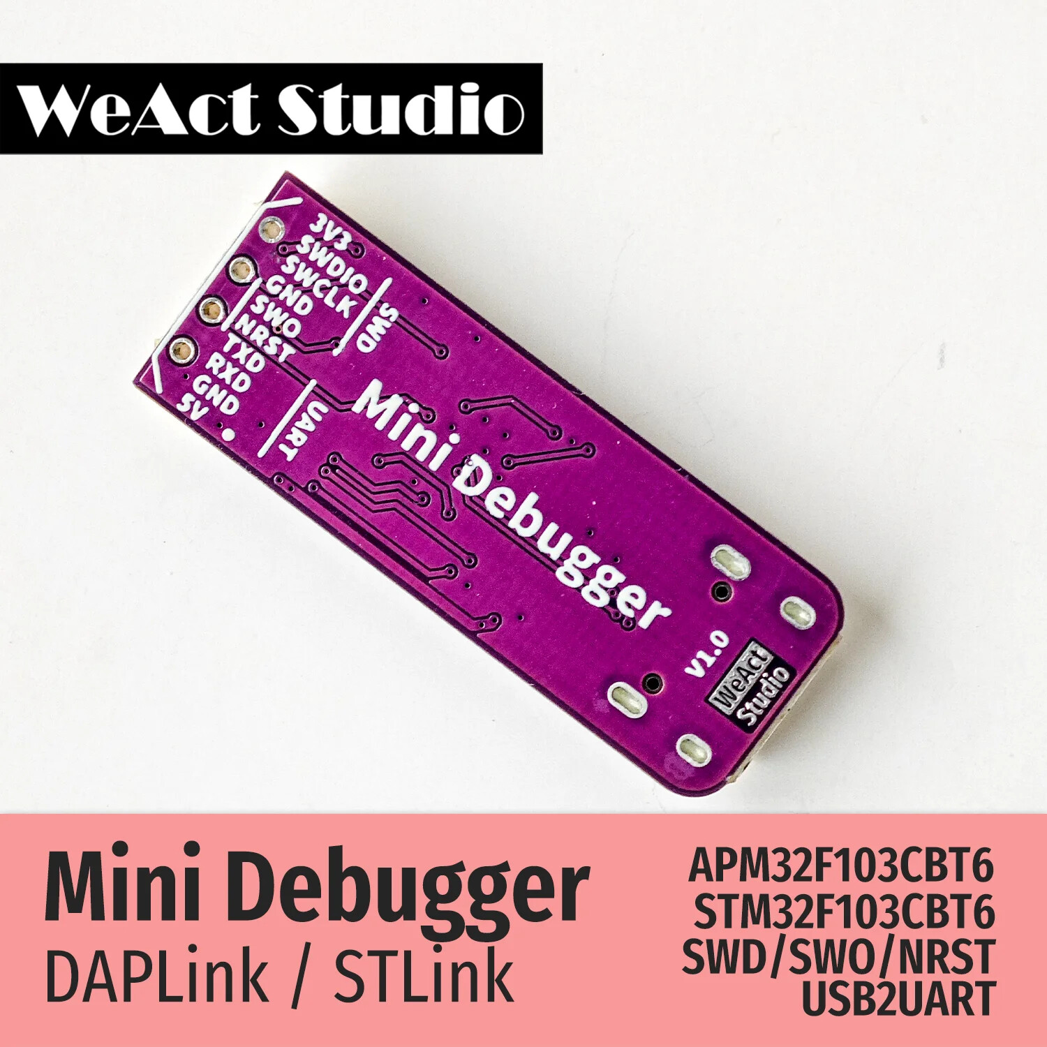

А как через SWDIO данные смотреть из ардуино иде?
никак
и не SWDIO а SWO
Что ты кота за одно место тянешь? Расскажи уже, интересно же!!! ))
лень писать, прости, почитай
и опять же не перестаю советовать
вот тока шо в ардуино адон поставил и блинк прошил
Он у меня есть (программатор от WeAct), но после «уборки» я ничего особо найти не могу )))
Спасибо, почитаю.
тут еще нюансы обсуждали
