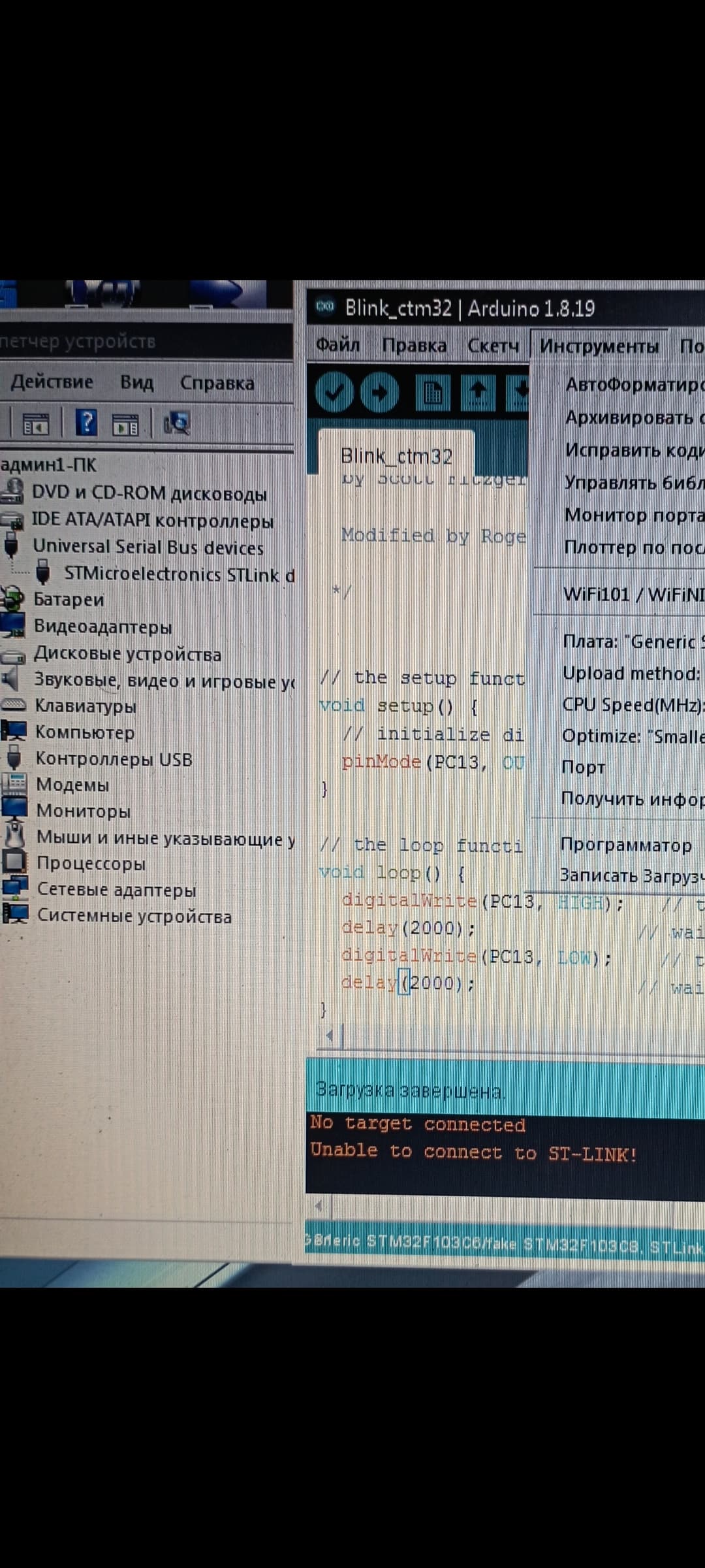

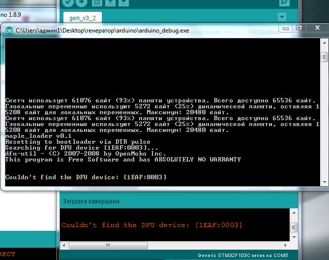

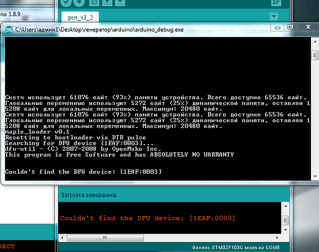

вот попробовал, не знаю что тут получилось. прошилась или нет
Человеческим языком написано - ни могу найти устройство. Значит и прошивать нечего.

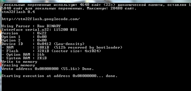

Нажми кнопку экспортировать бинарный файл в меню скетч. В папке программы появится файл с расширением hex , загрузи его как загружал загрузчик. После перезагрузки программа будет работать.
понятно памяти не хватает. тут вроде бы показало что 32к память
Ещё бы строчкой вверх, но тут пишут что всё нормально. Программа записана и запущена. Вот только записано 55.16%
Дай ссылку на товар.
Интересный какой ID = 412….

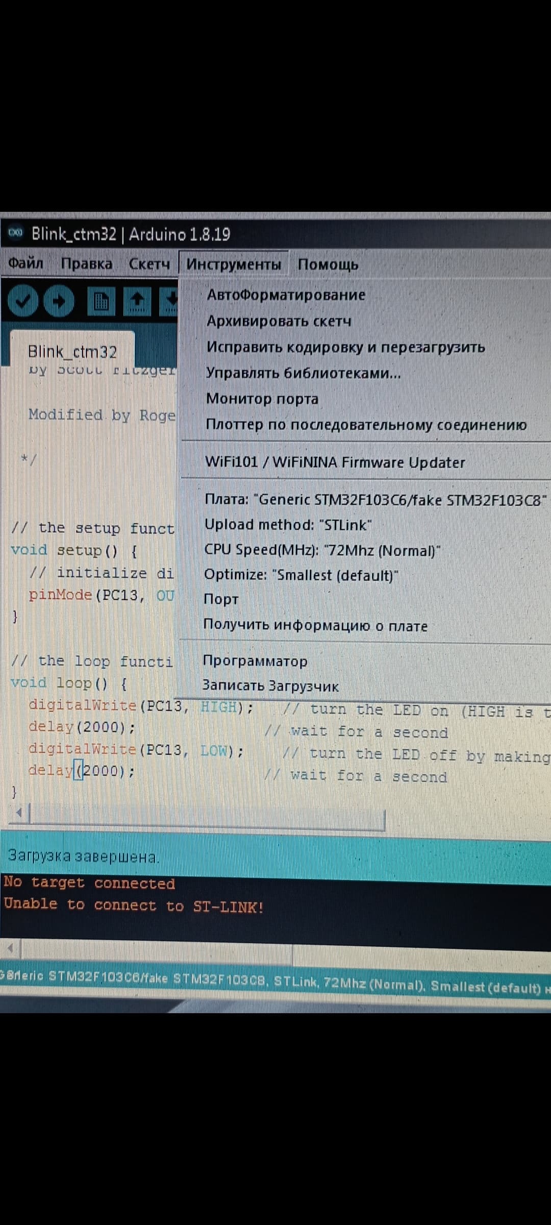

Что то опять с St link не прошивает запутался, через yart зашивается нормально,може настройки,прилогаю.
в диспетчере устройств чего?
иперемычки переставлял и на сброс нажимал , нехотит видеть.
