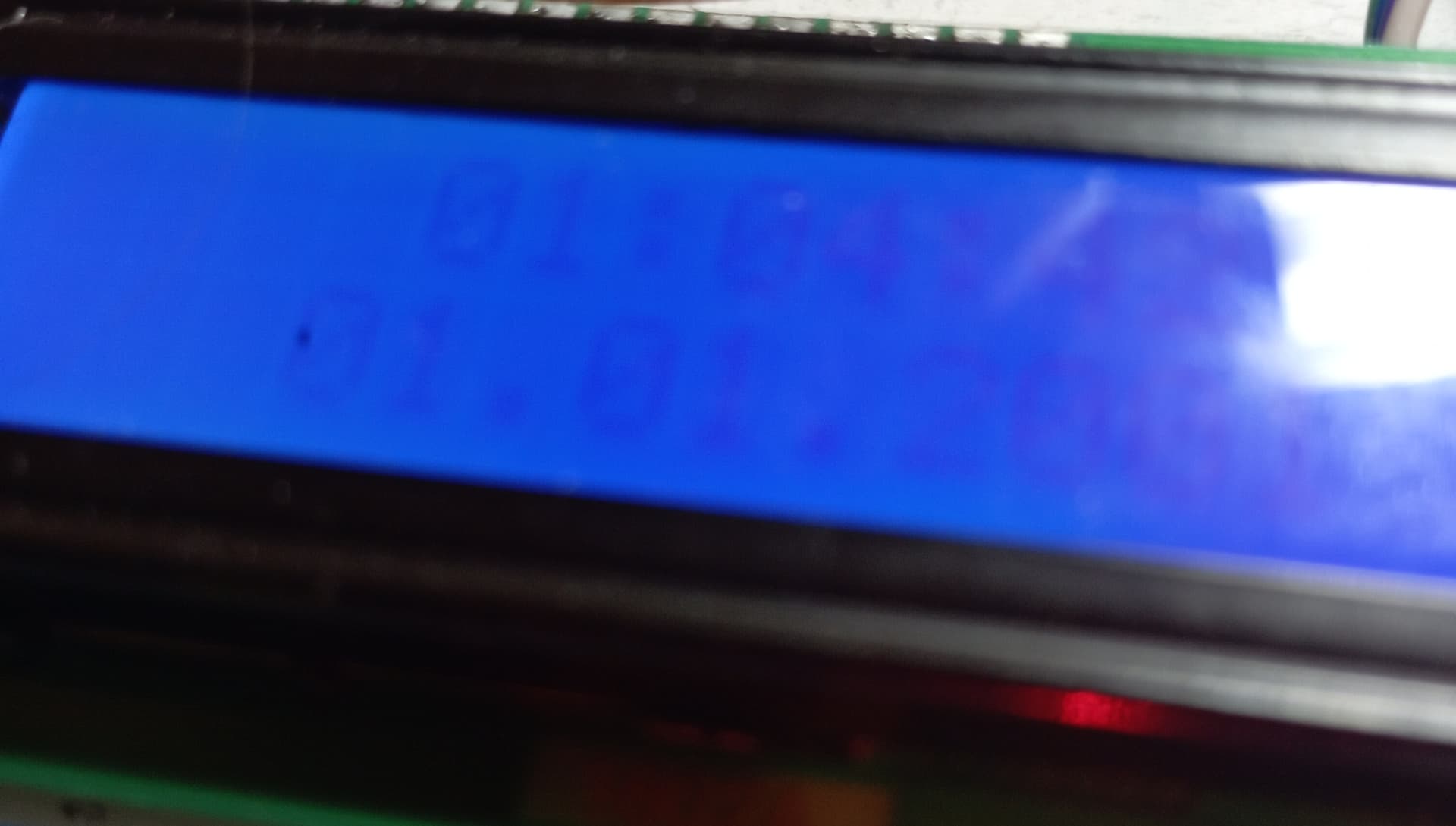

Подскажите пожалуйста скетч для часов еле видны чёрные цифры на синем фоне дисплей 1602а

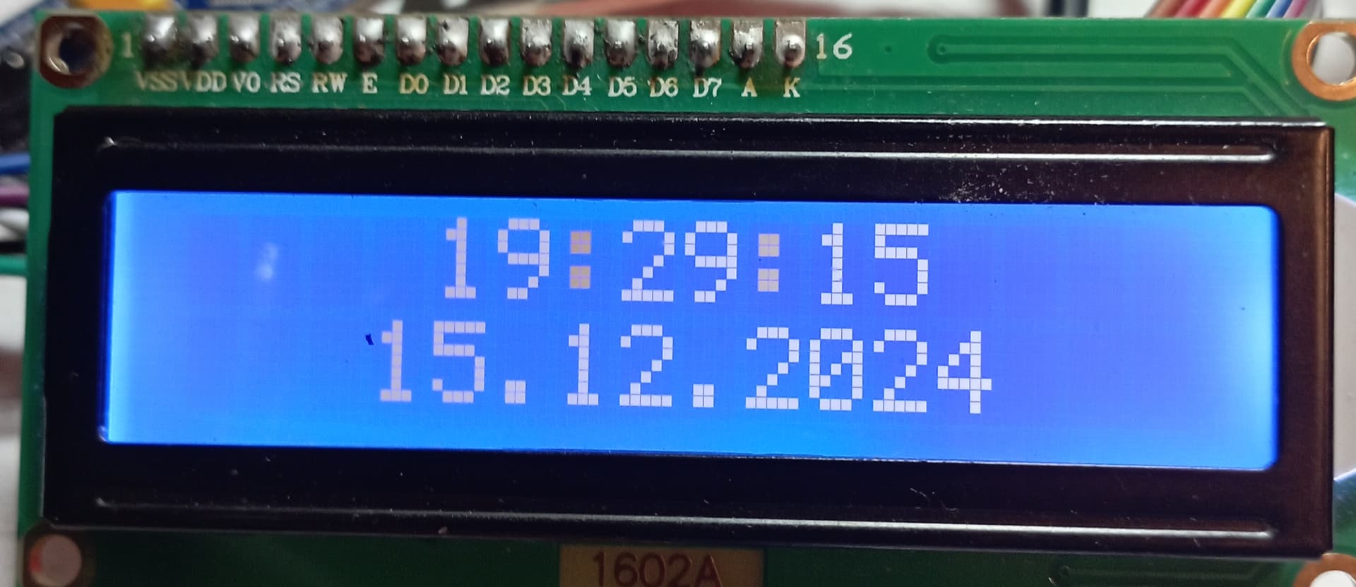

С боку смотришь еле видны цифры, контраст на полную.
А 5в на дисплей подать?
Питание с ст линка 3.3 боюся 5 подавать ещë не туда подам. Вот когда белые цифры были на этом дисплее как то лучше было в другом проекте.
Да спасибо! всë как надо стало.
