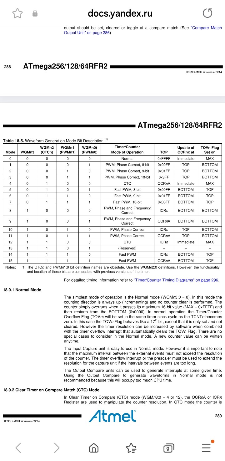

Добрый день всем. есть задача запускать DC мотор в разные стороны и останавливать по возможности в точных положениях, для этого пытаюсь использовать таймеры в режиме FastPWM. по каждому срабатыванию прерывания TIMER5_COMPA(B,C)_vect и TIMER5_OVF_vect происходит понижение подаваемого ШИМ на двигатель. контроллер ATMEGA2560.
Но вот какая непонятная ситуация, на первом вращении вообще не происходит прерываний TIMER5_COMPA(B,C)_vect , на втором всё начинает работать как нужно, но с параметрами OCR5A(B,C) из первого вращения, в третьем вращении используются параметры из второго, и так далее. уже всё препробовал играл с разрешениями глобальных прерываний, менял момент определения OCR5A(B,C), полностью при вызове функции преписывал настройки региистров. Ничего не помогает, действие параметров OCR5A(B,C) смещается ровно на цикл. Код такой

Не вникал на всю глубину данных изречений, ибо я в состоянии слегка изменённого сознания, но трезвое подсознание аки интуиция подсказывает что дело в механизме обновления регистров OCRx. По-умолчанию они вступают в силу только после переполнения счётчика. Для мгновенного изменения значений OCRx нужно включить специальный режим, что-то вроде ForceOC. Надо в даташит глядеть, не помню.
Очень похоже, именно так это и происходит, но по моему мнению это не логично, я хочу запустить счётчик и хочу чтобы в заданный момент счета произошло прерывание. А в итоге получаю что этот момент произойдет только на следующем круге. Я ведь отключаю все прерывания, прописываю все параметры работы таймера, потом включаю глобальные прерывания, начинаю с нуля. И в итоге первый круг не работает а всё происходит как нужно только на следующем, если речь идёт о генерации сигналов то и пофиг бы. Там одно и тоже каждый цикл, но если требуется изменение на каждом круге то в таком виде это не работает. Про Force пока не до конца понял как он работает, только краем глаза в даташите видел, подумал это не мой вариант, но за наводку спасибо, попробую углубиться в изучение этого режима. Может что и выйдет вдруг))
Там принцип такой:
  1. Счетчик тикает
  2. Пишем в OCRA, например.
  3. Это значение попадает в промежуточный регистр.
  4. При переполнении счётчика, содержимое промежуточного регистра попадает в OCRA.
Ща гляну ДШ.
да, на Figure 17-4 142 страница, нарисован этот буфер
может у меня проблемы с английским но ForceOC просто переключит состояние пина OC не дожидаясь достижения счетчиком значения OCR
Да, я напутал.
Вот табличка:
Спойлер
Я выбирал режим 12: СТС, счёт до ICRn. Это не совсем ШИМ, каюсь. Но регистры сравнения обновляются моментально и соответствующие прерывания срабатывают. Поведение выводов можно настроить аналогично режиму ШИМ, при необходимости. Либо управлять произвольными выводами в прерывании “ручками”. У меня так на одном таймере 5-6 сервомашинок работает.
