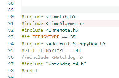

Есть достаточно большой проект, подключено много библиотек. Все компилируется. Далее добавляю между библиотеками 3 пустые строки (3 раза жму Enter), получаю ошибку компиляции Compilation error: TimeAlarms.h: No such file or directory (название библиотеки здесь не имеет значения).
Смотрю лог компиляции
D:\Master_2.13.ino:91:10: fatal error: TimeAlarms.h: No such file or directory
   91 | #include <Adafruit_SleepyDog.h>
compilation terminated.
Alternatives for Adafruit_SleepyDog.h: [Adafruit SleepyDog Library@1.6.0 Adafruit SleepyDog Library@1.6.0]
ResolveLibrary(Adafruit_SleepyDog.h)
  -> candidates: [Adafruit SleepyDog Library@1.6.0 Adafruit SleepyDog Library@1.6.0]
exit status 1
То есть, по мнению компилятора ошибка в 91 строке. Но у меня она другая))), в этой строке
подключается библиотека TimeAlarms, а не Adafruit_SleepyDog
Как будто что-то где-то кэшируется, только я не могу найти где. В папке AppData\Local\arduino\sketches удалял временную папку, это не помогло.
Никто не сталкивался с подобным?
Arduino IDE 2.3.6

В вашем коде идут директивы препроцессора #if DEFINED … #elif … #endif
На момент компиляции в вашем скриншоте для некоторых компиляторов 96 и 97 строки, например, не существует при определенном значении TEENSYTYPE.
Упрощайте проект до минимума инклюдов еще воспроизводящих ошибку. Далее читайте инклюды стоящие перед ошибочной строкой. Может влиять содержание, порядок включения.
Еще я заметил, что для некоторых случаев изменения в *.ino воспринимаются на один шаг позже (как раз может оказаться промах не на ту строчку). Пока не разбирался. Я использую этот файл как проектный, логики в нем не держу, поэтому данное поведение не сильно мешает. Просто учитываю.
Ну так я значения директив не менял, ничего не делал, только добавил пустых строк.
Помогло пересохранить проект. Но это все очень странно
И-и-и.., теперь этот баг отсутствует?
да, все компилится если не трогать порядок строк с подключением библиотек. Но если опять что-то передвинуть, опять приходится пересохранять. :man_facepalming:
