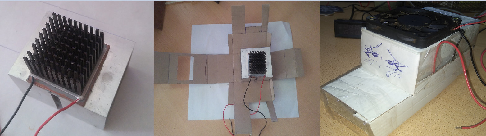

Тут когда-то залетал товарищ с утверждениями о диком КПД элементов Пельтье, аж 80 прОцентов. Правда потом выяснилось, что это при использовании в качестве осушителя, но и ладненько. Нам как раз. Решил всё-же проверить идею, не КПД, а насколько может быть эффективней простого подогрева(с проветриванием или силикагелем).
Узрите, великая сушилка ничегонеделалка :grinning_face: Для типа более эффективной работы весь воздух сначала нагревается проходя через горячий радиатор, а потом направляется на холодный. А так как реальный КПД для холодной стороны это проценты, то утюг побеждает(как задачке про утюг в холодильнике) и никакого конденсата даже не образуется. На выходе примерно 40 гр.
Надо явно уменьшать поток горячего воздуха через холодную сторону вплоть до нуля или уменьшать холодный радиатор и то не факт, что по итогу, после установления равновесия в камере сушилки равновесия, будет результат.

для без типа а реально более эффективной работы, надо вроде именно что бы горячая сторона была горячее, а холодная холодной, только с горячей надо быть аккуратнее)) и эффективнее он только из за разности температур, а подавая горячий воздух на холодную сторону его снижает…
совсем не понял что вы сделали, или пытались, но выглядит круто!)))

Проверял идею обратную обычным осушителям в которых воздух сначала проходит через холодную сторону, а затем через горячую. И естественно сбил всю работу Пельтье.

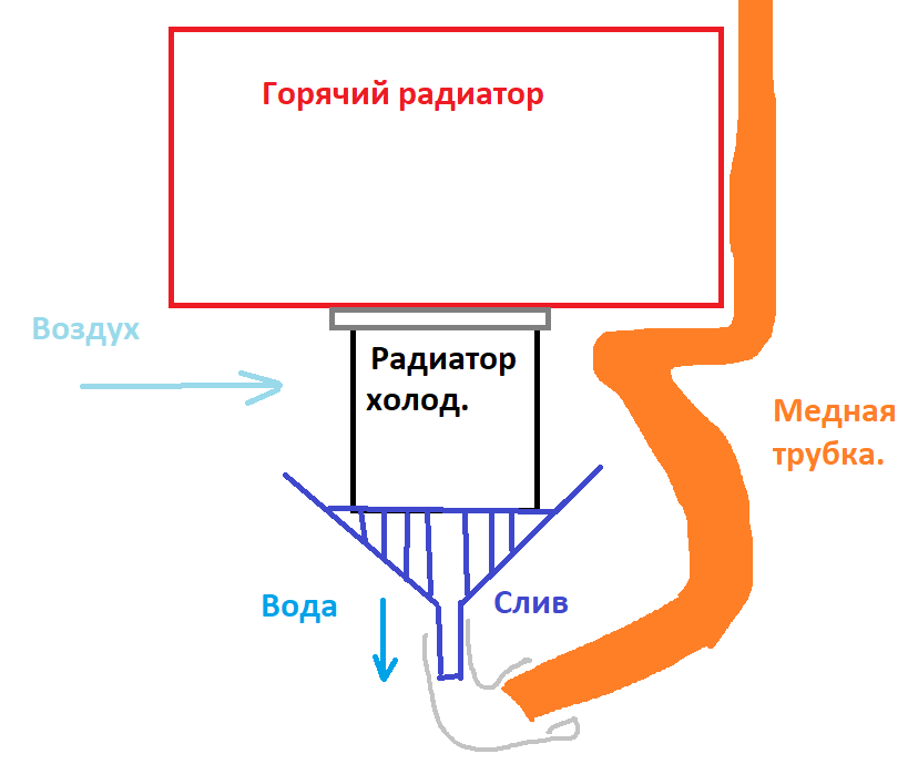

В соответствии с названием темы: горячая сторона нагревает воздух, холодная сторона конденсирует влагу из него.
Естественно это должно работать при правильном направлении воздуха(не как неудачном эксперименте из заглавного поста :slightly_smiling_face:). Больше вопрос, что будет, когда настанет термодинамическое равновесие(о загнул).
По отводу конденсата, так-же усё не просто задумано было. Выводить тупо наружу или в емкость (хоть и можно сделать относительно герметичную) - несерьёзно! Забудешь слить или наклонишь при перестановке наверняка! А вот ежели накопившийся конденсат попадёт в медную трубку выведенную наружу, нагретую от самой горячей (нижней) точки горячего радиатора, то типа всё должно удалятся автоматом(учитывая дополнительное давление от воздушного напора кулера для преодоления капиллярного эффекта в сливной трубе.
Может я чего не понял… Но что бы влага из воздуха начала конденсироваться, нужно охладить воздух ниже точки росы. И если затем нагревать этот воздух, то его относительная влажность будет понижаться с повышением его температуры.
Ну, те. все продаваемые осушители на Пельтье это фикция?!
холодная сторона конденсирует влагу из него, а затем горячая сторона нагревает воздух. Очередность действий такая.
Ну дык я как минимум дважды об ентом написал(не считая заглавного, где написал, что это направление потока - эксперимент). Утюг даже упомянул :roll_eyes:
Там даже картинка есть(с направлением потока внутрь) :slightly_smiling_face:. Я больше времени её искал и рисовал, чем скозложопил коробку :grinning_face:
