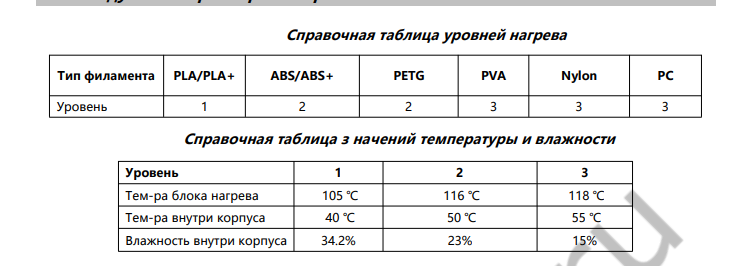

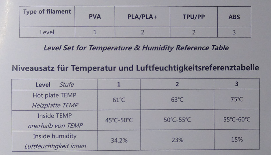

Приколы по ТТХ начинаются уже с порога: во вложенной инструкции ENG/GERM прикольные температуры нагревателя и настройки для PLA!
В интернетовской русской уже логичее:
По итогу: сушилка для узких катушек, жрёть 42Вт.(не постоянно), легкая( по аглицки - 873г, а по-русски - 750г :grinning_face:). При наличии четырёх знакомест, время устанавливается по дебильному следующим образом: 3 часа 30 минут отображаются как 003.5 :slightly_smiling_face: При настройках нагрев включается сразу, без дополнительных ВКЛ. При окончании сушки нет никакого сигнала и кулер отрубается одновременно с нагревом. Не правильно, но за счёт минимального радиатора ничего страшного не происходит.

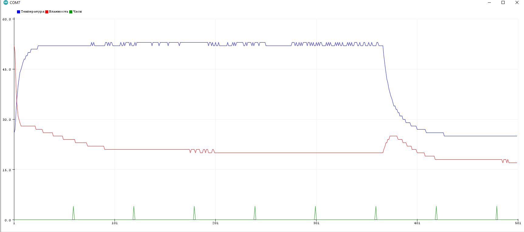

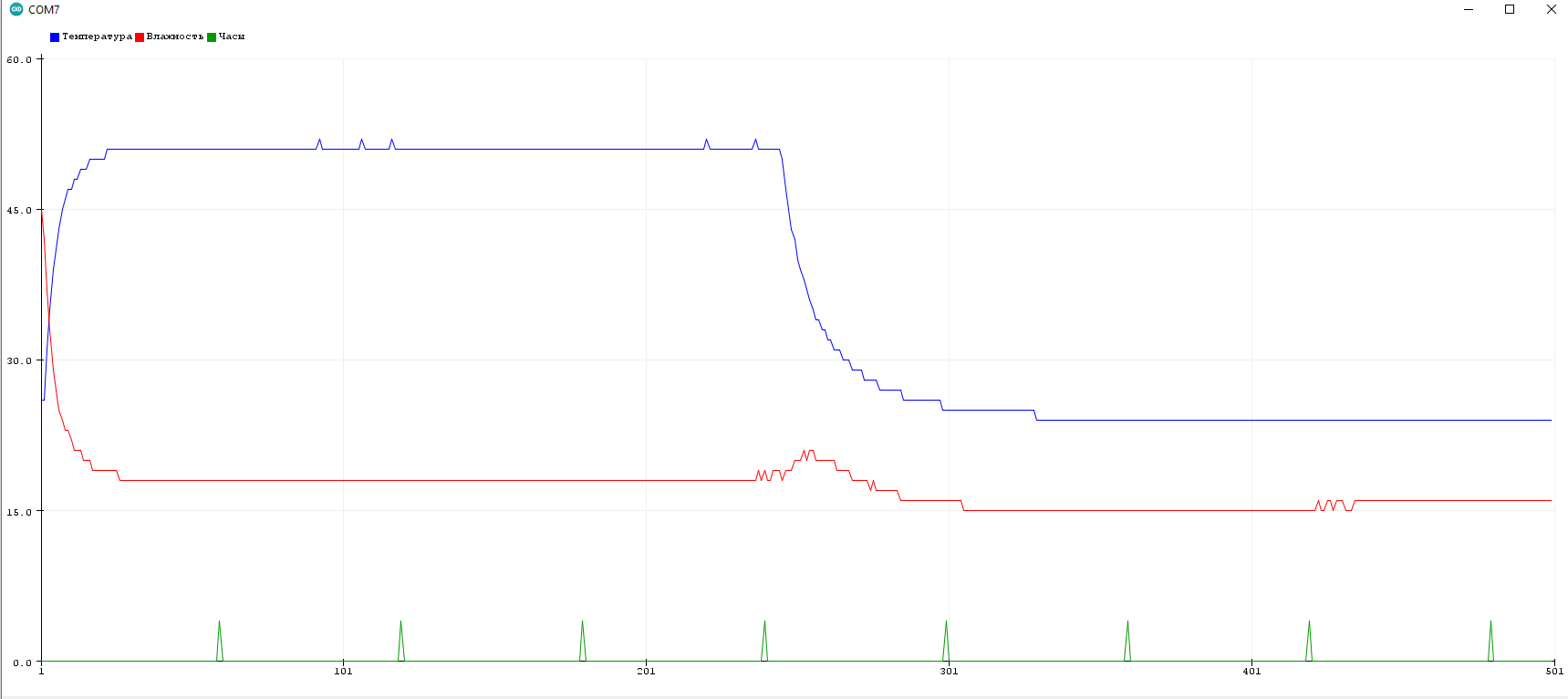

Физику не обманешь. Сушка по второй программе (50гр) на 4-е часа. Без филамента, без силикагеля, тупо пустой бокс. Потом четыре часа без открывания крышки. Чудес не бывает!А жаль! :neutral_face:
@BOOM Типа подтверждение, что пересушить в обычной сушилке не получится.
А вот с силикагелем/пылью или на Пельтье уже вопрос.

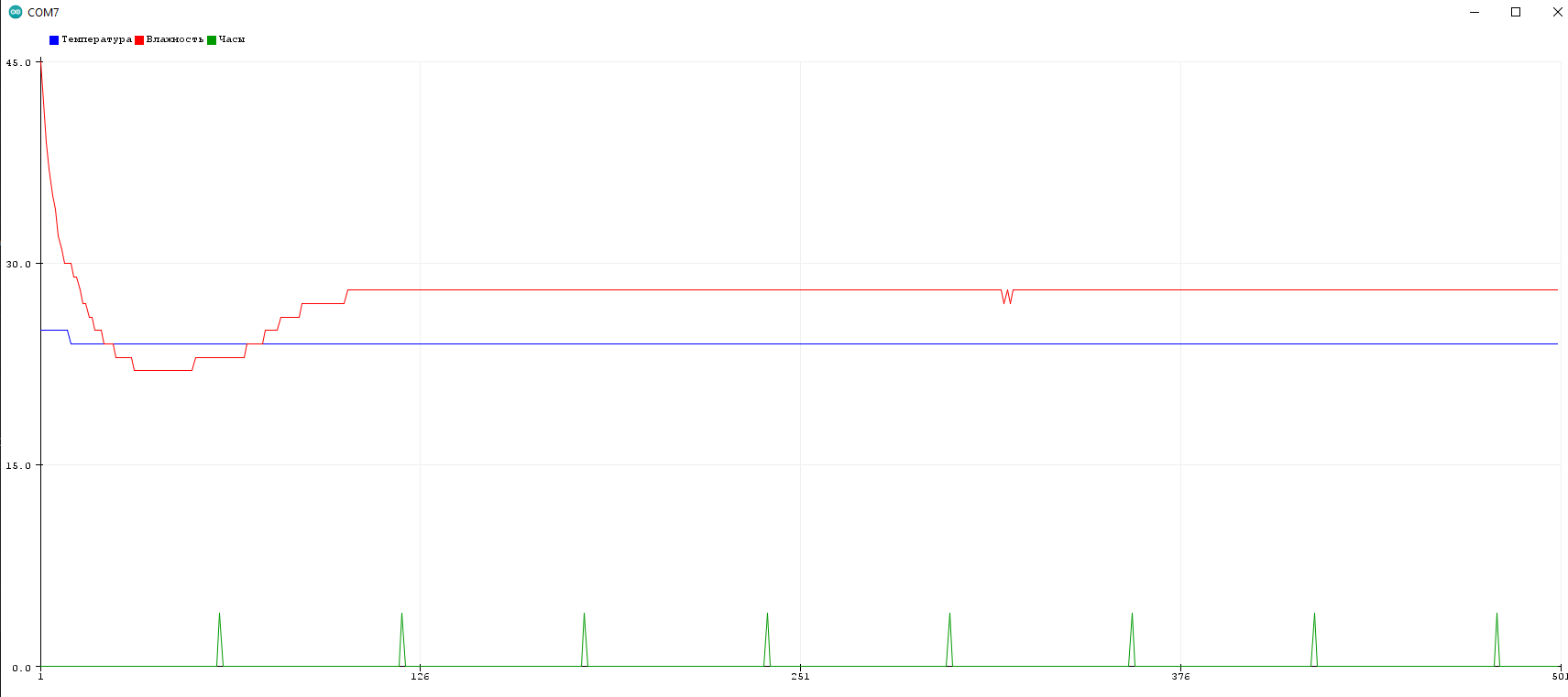

Хе-хе. Можно обойтись и без сушилки :slightly_smiling_face:
Девайс тот-же, так-же пустой(без филамента) и не включенный в розетку! Зато 50 гр силикагеля.
Силикагель может успешно забирать влагу из окружающего воздуха, но вот из филамента влагу только нагревом можно вытащить.

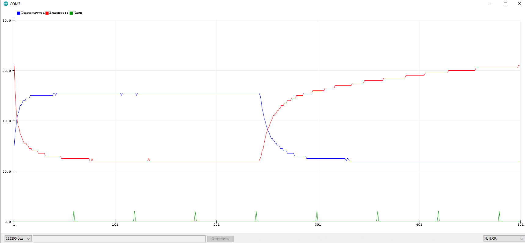

А это следующий эксперимент :slightly_smiling_face:
Потихоньку подбираемся к финалу, а пока: сушилка та же, пустая так же, но работающая на 2-й программе на 4 часа и с силикагелем. Вот уже правильная работа: уже настояший осушитель, а не тупо нагреватель.

Финалка по заводской сушилке. Та же 2-я программа, с силикагелем, но на 6 часов (перестраховался) и с плотно смотанной салфеткой с 0.5 см. куб воды. В итоге вышла на режим не за пол часа(как пустая), а за 1.5ч. И горб на влажности на обоих графиках явно показывает, что силикагель лучше работает ниже 40 градусов.
Итого: хорошая сушилка за минимальные деньги и с реальными ТТХ из инструкции(по второй программе точно :slightly_smiling_face:). Но хранить в ней не стоит, лучше в зип/вакуумный пакет с силикагелем). Хотя если опять включать программу перед печатью, то пофиг.
