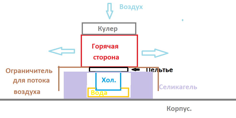

Хоть уже смысла большого и нет, но “надо добить скатину”(с) Примерная планировка такая
Холодный радиатор отделён от внешнего мира кожухом с небольшим зазором, что-бы лишний раз не сдувать влагу обратно в воздух. Возможно перемерзание, но.. бум пробовать. Учитывая прям противоположные мнения о управлении самим Пельтье ("ШИМ нельзя! ШИМ можно, но низкочастотный(доли герца), Шим только высокочастотный :grinning_face:) буду изобретать управление мощной DC-DC. Тупо изменением напряжения.
Возможно надо добавить пару датчиков температуры непосредственно на радиаторы для отслеживания/поддержания точки росы, но, учитывая, что надо поддерживать определённую температуру пластика( а вот зачем: что бы не расплавить случайно или более эффективно отводить влагу?), то может и нафиг не надо.
