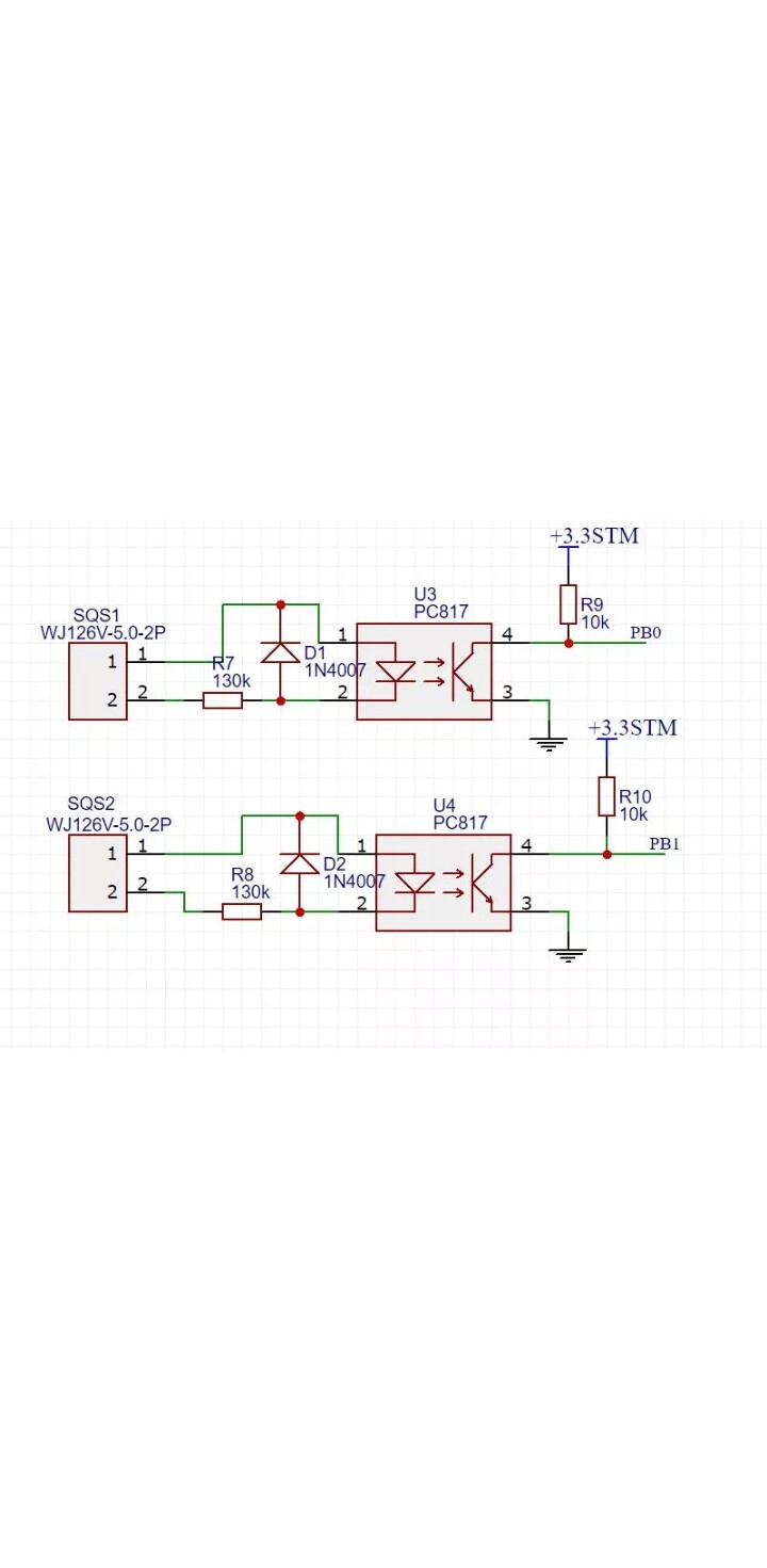

можно ли как-то посчитать обороты автомобильного генератора 12V через W выход?

На обмотках переменное напряжение. Стало быть можно. Хотя и не просто, напряжение гуляет сильно.
Не, вру. Напряжение одной фазы через ноль проходит в любом случае.
Подойдет к чему? Если ты думаешь, что просто подключишь проводком триггер шмитта, и волшебно получишь тахометр, то нет.
Ща погуглил. Этот w-контакт идёт напрямую с одной обмотки. Через ограничитель напряжения на условном стабилитроне и готово.

Я бы примерно так сделал. Только вместо диода стабилитрон и резистор пересчитать. Оптопара не особо нужна, но для полного фэн-шуя лучше с ней.
