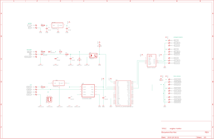

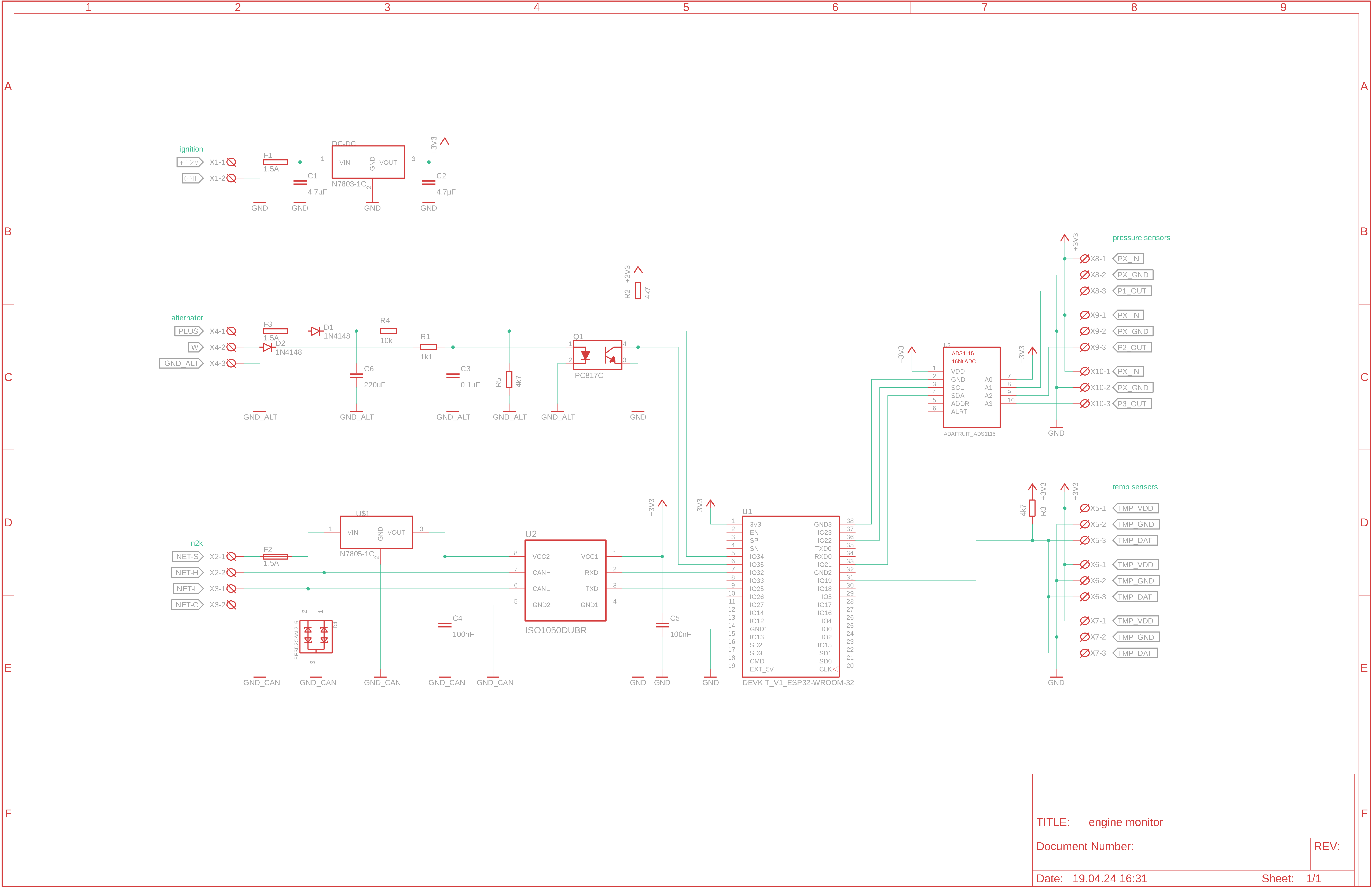

всем привет
есть тут желающие за некоторое денежное вознаграждение изучить схему на предмет готовности к проектированию печатной платы? надо разобраться в моих каракулях, понять что имелось ввиду, выявить ошибки. надо предупредить, это моя первая схема, до этого момент я ничего подобного не рисовал, поэтому возможно всё
схема и скетч проверены на макетной плате. всё, вроде, работает
в итоге хочется получить список замечаний, после устранения которых можно будет приступить к следующему этапу не боясь что всё придётся переделывать. скетч в рамки задачи не входит, в нём я уверен
этого не знает никто, может он хочет видеть обороты генератора у себя на смартфоне, это простой код?
да, хочу. да, это простой код, он уже написан и работает. искренне не понимаю что тут сложного
