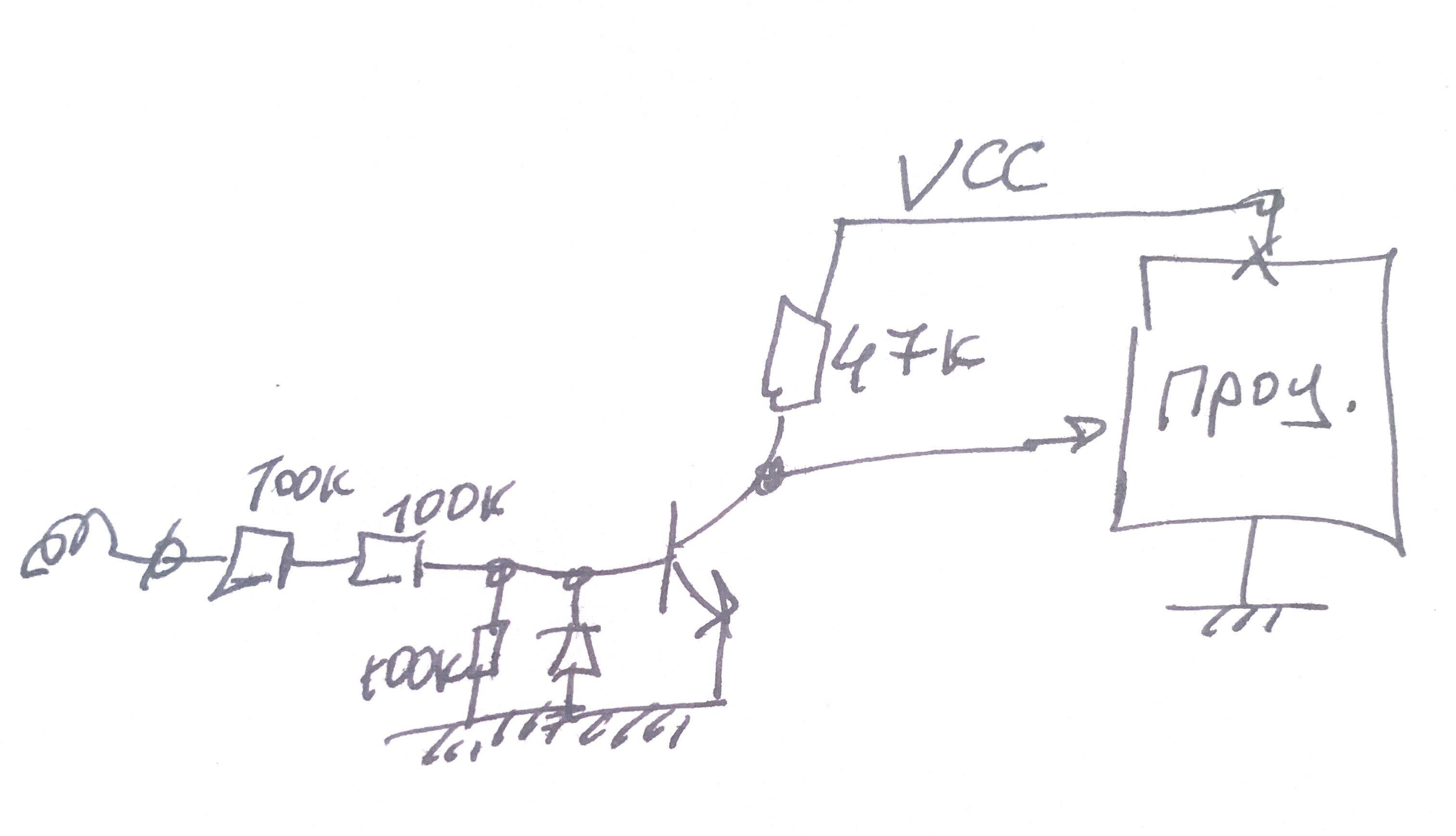

Еще как вариант, у нас есть простые лодочные тахометры “универсальные” они работают от батарейки, и у них выведен провод, который обматывается вокруг ВВ провода, стоят они не дорого, я подумал что может оттуда как то можно взять сигнал для ардуино?
Либо купить на авито БУ стробоскоп с прищепкой.
там все просто как мычание, чего оттуда брать? взять схемку из 3х деталей типа резистора и пары диодов.
нетъ. Лутше транзистор и диод.
Но котик убедительный. Ладно, можно и со стабилитроном.
Ну, аль схемку, аль чяртёж мы б ТС затеял бы вертёж!
например.

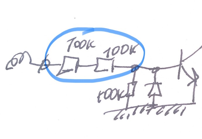

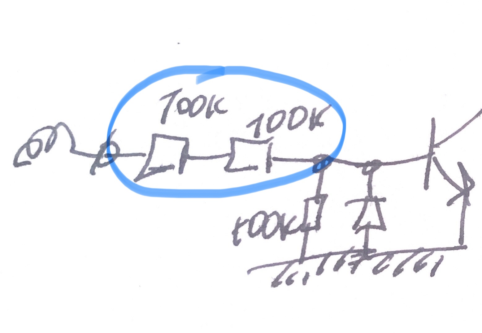

А почему два резистора на 100 кОм, а не один на 200 - 220 кОм?
Типа защита от перенапряжения
Ну тут наверное ограничение по напряжению невелировать.
Ну если 2 к 1 делитель, а на вход биполярника желательно больше 1В не подавать, то чего там по напряжению «невелировать»?
Я бы их еще и синей изолентой сверху обмотал на всякий случай.
Я так то спрашивал не зачем, а почему их два?
