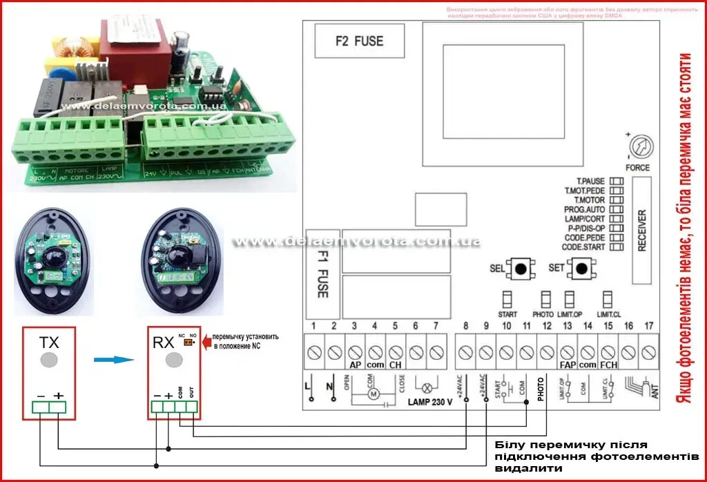

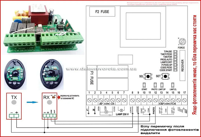

Вот что первое в инете нашел. Я так понимаю это и есть плата управления.
Это плата стоит гдето в коробке с мотором. Извне в нее приходит питание это те самые L и N, двигатель подключен к АР, сом, СН.
Так вот я думаю, что какой тестер к L и N не подключай состояние двигателя определить не получится.
Так бы все тестеров наделали с вилками-розетками, включаешь в тестер телек, а тестер тебе - замени микросхему U54 и конденсатор С42, включаешь комп, а он - сбойные сектора на SSD с 30 по 56, отсутствует питание +5 с БП и тд…
Думаю на данный момент так не получится.
Ну а если снял кожух то у тебя есть доступ к АР, сом, СН. Тут уже получше. Но надо понимать как двигатель включен, То есть как L и N приходят к АР, сом, СН.

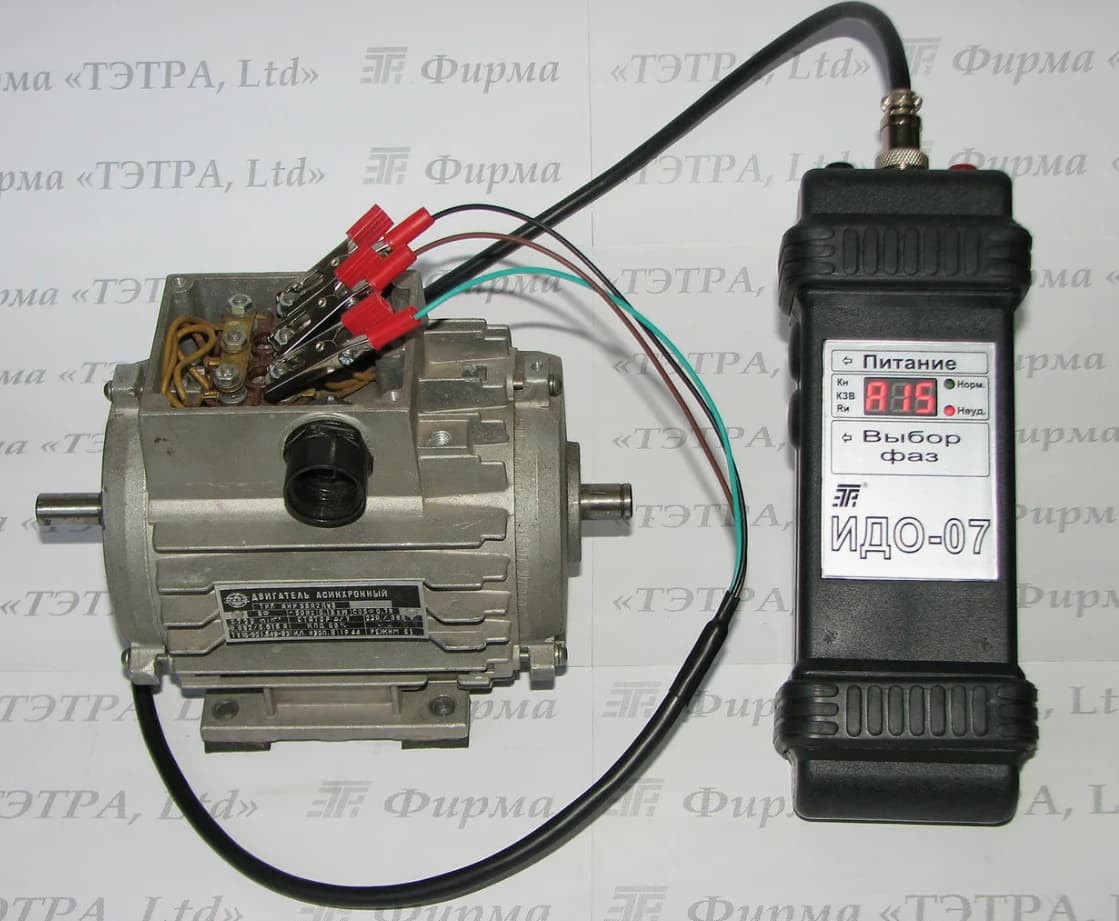

Это прибор из серии таких?

Естественно подключаемся напрямую к мотору. То есть вскрываем кожух, выдергиваем разъём из платы управления и подключаем его к измерителю (разъёмы у многих одинаковые).

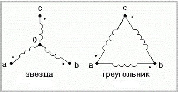

Допустим, тип подключения “треугольник”(нижний рисунок в #26), обмотки шунтируют друг-друга. Измерить по-отдельности не разбирая не получится.
Возможно, для проверки достаточно будет измерить индуктивность/сопротивление между клеммами обмоток(не разъединяя обмотки),. и, сравнить значения с подобными, снятыми с такого же, заведомо рабочего двигателя(с таким же типом подключения).

В случае трехфазного привода возможны два варианта:
Точки a, b и c выведены на клеммную колодку. Если подключиться между точками ab, например, то измеряем сопротивление двух последовательно соединённых обмоток (в случае схемы “звезда”), и последовательно-параллельного соединения всех обмоток (в случае “треугольника”). В любом случае, если обмотки исправны, должны получиться одинаковые сопротивления и индуктивности.
