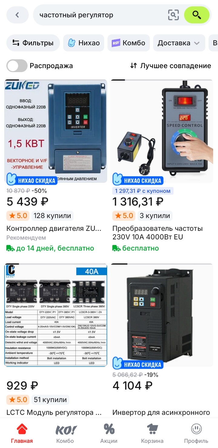

Он, наверно, официальную продукцию от Овен имеет в виду. Они дорогие. Правда насчет 200 тыс не уверен, но без характеристик это такая же оценка как вопрос “Сколько стоит автомобиль?”
Наверно. Но частотник Ватт на 300(а воротам больше не надо) стоит явно не 200. Даже с самой лицензированной лицензией, которая всем лицензиям лицензия.
