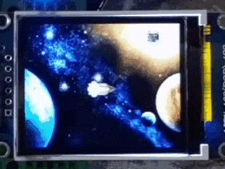

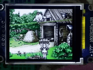

Ничего проще спрайтов не придумали, возьмите, как выше советовали, пожирнее МК, и будет вам счастье.
Вот вам пример, на STM32 было сделано, спрайт летает по экрану, динамически генерируется в памяти область вывода, т е берется кусок фона, на него накладывается изображение под нужным углом (8 направлений из первичной картинки спрайта генерируется) и еще в нескольких шагов (птичка крылышками машет). Потом уже эта область выводиться на экран.
Спойлер

На esp32 пример из игрового эпизода.
VID_20230304_064812
VID_20230302_183811
