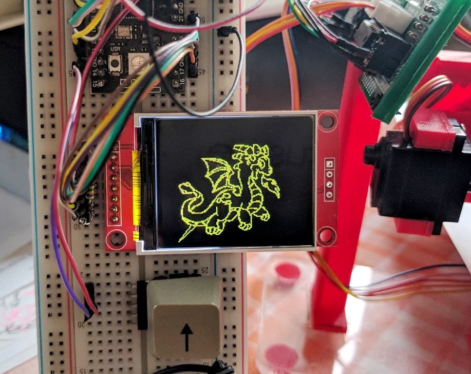

Это слабо развитое направление в Ардуино. Пока практическое значение неочевидно. Я пробовал как визуализацию графики для плоттера.

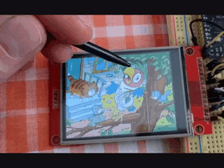

Сначала надо самому придумать функцию как выводить цветную картинку заданных размеров, штатных функций в библиотеках нет. Удивительно, правда? Потом надо дописать функцию на вывод фрагментов из неё и т.д. На форуме куча моих тем про картинки :), начиная с темы 128 битное число - это как?

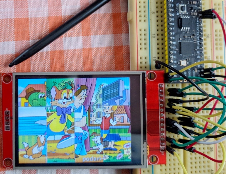

Пример:
VID_20240127_155944
Насколько я знаю файлы читаются только последовательно. Т.к. Память позволяет, то для удобства обработки (возможности обращения по адресу) считываю всю строку.
какой нафиг файл? у вас картинка набор байтов в памяти, ничего не мешает прочитать эту область памяти в любом месте. Откройте уже какие нибудь примеры, хоть мой со спрайтами выше, разберите простенькую функцию как работает.
