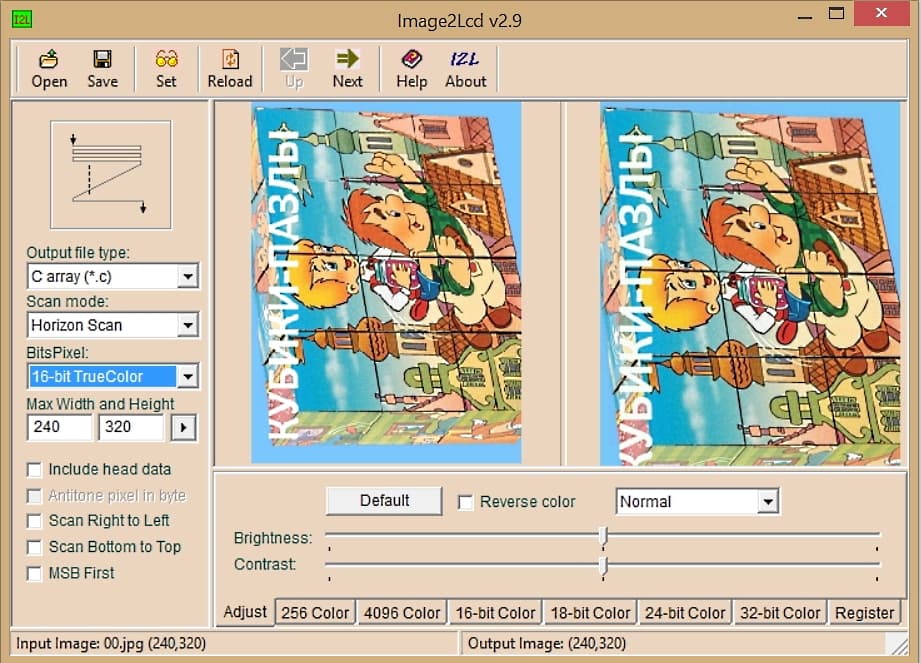

TFT экран. Подвижный элемент на сложном фоне
Картинка в скетче представляет собой одномерный массив, где его элементами являются числа - два байта на одну точку экрана. Есть приложения-конвертеры для пк.
Например:
Вообще на точку экрана можно отводить “любое число” даже один бит. Вся эта стратегия - точечная отрисовка.
Это я реализовал еще до создания темы. Вопрос в считывании нужного фрагмента картинки. У вас в примере используется указатель на выводимый фрагмент. Могу предположить, что: 1. Картинка хранится в памяти, а не файле 2. картинка хранится фрагментами.
Я не спрашиваю готовую библиотеку. Не вижу проблем самому ее написать. Хочется красивый алгоритм. Не в виде кода, а прям словами можно.
Вы потеряли нить разговора. У меня картинка целиком в память не помещается.

Спасибо за пояснение. Хоть формат похожий придумал :slight_smile: В моей реализации файл состоит из строк, каждая соответствует 1 строке дисплея. Когда считываю, то загоняю в 2х мерный массив.

Это лишнее. Одномерный массив можно “разбить” на двухмерный и трёх мерный. Пример в реальности это лента из умных пикселей - можно ленту, можно сложить плоскость, можно и куб из неё сделать.

То есть у Вас образ экрана целиком помещается в оперативной памяти?
Если “нет”, то аналогия неочевидна.
И, все-таки, хотелось бы видеть подробное изложение задачи конкретно, а не в общем виде (т.к. в общем виде совет один: объем оперативной памяти должен в несколько раз превышать объем информации на экране).
Только фрагмент
Ну тогда научиться и нас научить читать пиксели с экрана. Попытка по подобию:
