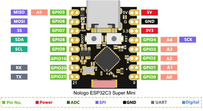

Получилось победить данную связку. В интернете несколько картинок с распиновкой ESP32C3 Super mini. Эта верная

#define TFT_CS     7
#define TFT_MOSI   6
#define TFT_SCLK   4
#define TFT_MISO   5
#define TFT_DC    2
#define TFT_RST   3

Выбор платы значения не имеет, пробовал Nologo esp32c3 super mini, Lolin C3 mini, ESP32C3 Dev Module со всеми заводится и работает с данными настройками.
