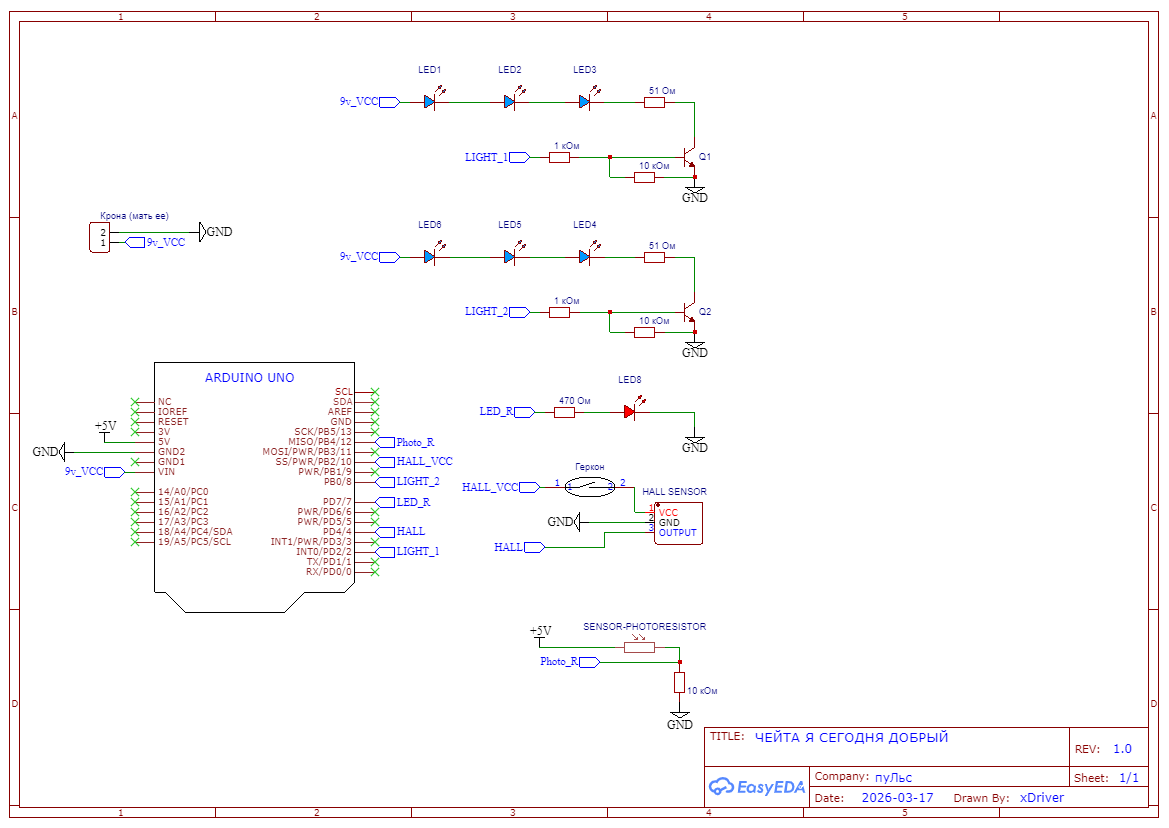

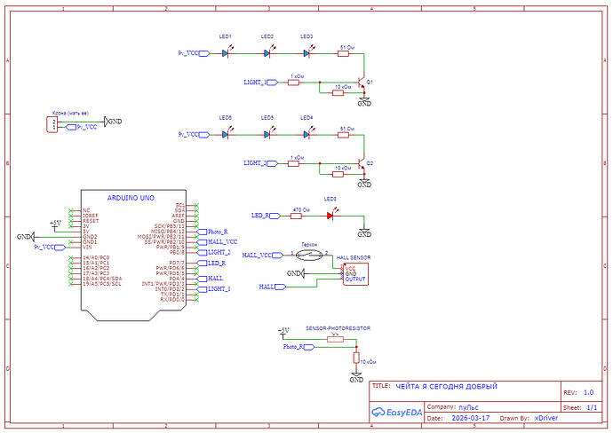

"Тлеют" незапитанные светодиоды
Что понятно?

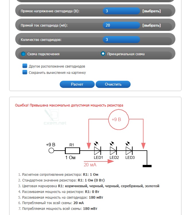

Что поставить резистор в цепь колектора, последовательно с св.диодами…
Молодцом. И…
А по-сути -я кроной подпалил транзисторы?
Tранзисторы? Вряд ли. Светодиоды? Тоже вряд ли. У кроны слишком маленький ток.
Поправка: я привык мыслить ватными светодиодами - обычные на 20мкА могли и уйти в Валгаллу
Но св.диоды светят как сумашедшие…
Вооот. См. выше. И ещё выше.

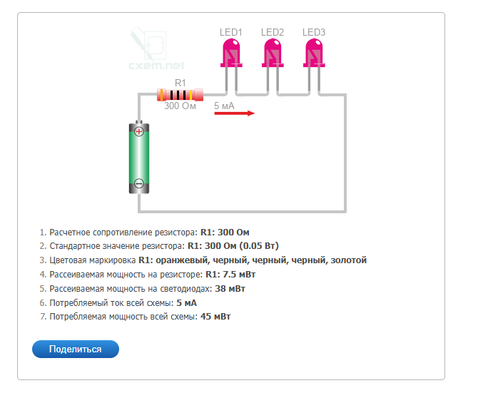

Пока ждёте Евгения Петровича подтяните теорию и сюда гляньте
“Выше”..?
“Выше”..?
Мы так можем долго…
Вам же предлагали помощь и в расчёте и в программе?

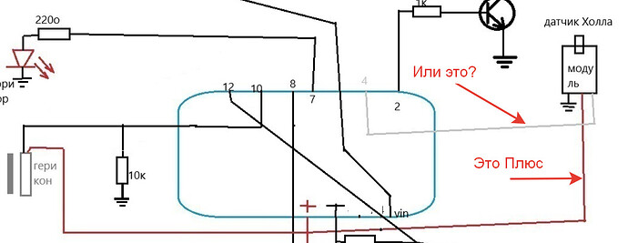

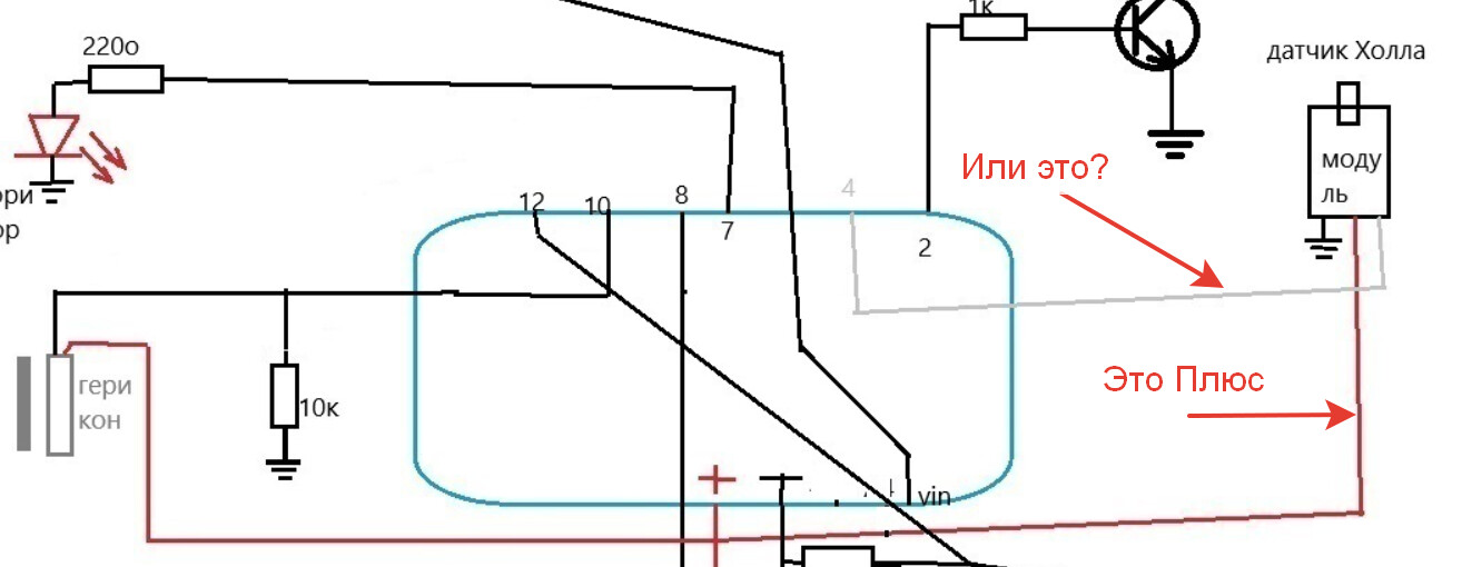

мне до сих пор не понятно питание холлаа, но пытался с “оригинала” отрисовать и чутка дополнить.
дальше сами))
Да. - ЕвгенийП
Но только посмотреть -может в программе дело.
А так она работает как и задумано, кроме того же “тления”
.Прокоментировать код.

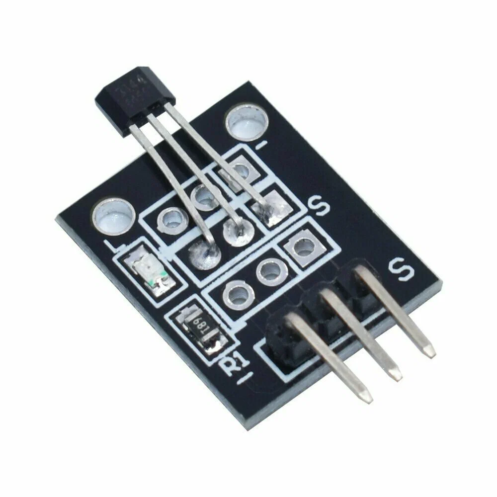

А что там такого? На модуле он -от платы подаётся питание, а он, взависимости от магнита, таёт сигнал на плату.
-Поднёс магнит -сигнал 0, удалил -1. Как геркон, только наоборот
а то что вот это - “не срастается”
как на него питание то по вашему подается??
Модуль ДХ -3 вывода -минус; плюс; данные (выход из модуля (OUTPUT), соответственно -на плате вход (INPUT)
где у тебя плюс там?
меж “минусом” и “данными”
“данные” -сигнал S
О чём речь до сих пор? Транзисторы 100% неисправны (если измеряли так как написали).
Поставить резистор, и заменить транзистор. Всё.
Если ещё новые тран-ры есть - сравните, как звонятся со старыми
