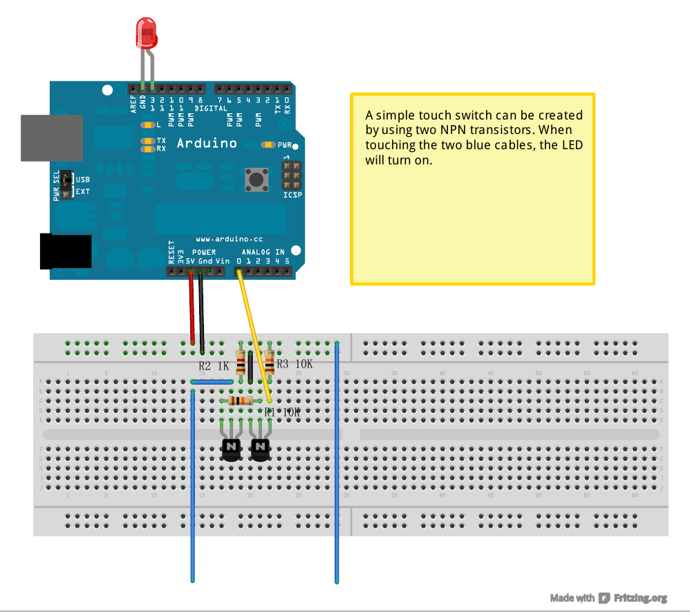

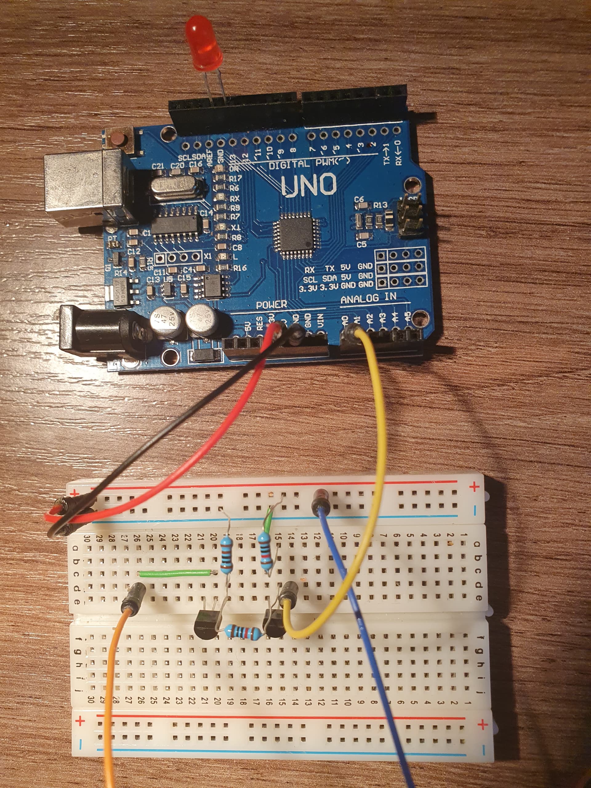

Всем привет! Собрал схему из обучающего набора Arduino на биполярных NPN-транзисторах S8050 и не работает. Транзисторы соединены по схеме Дарлингтона. Первое предположение - база транзистора справа соединена с коллектором вместо эмиттера. Переделал и всё равно не работает. Что ещё может быть не так? Скетч прилагаю.

Здесь предполагать нечего, есть даташит
Да и схема нормальная , а не картинка, не помешает
Принципиальная или фото уже собранной схемы?
Принципиальная. Но фото тоже не помешает))
база и эмиттер соединены резистором

Для начала соединить по схеме, а то вдуваешь в эмиттер
дак и надо с базы вдувать в эмиттер. один в один как на схеме тоже пробовал
мультиметром, к сожалению, ещё не обзавёлся

светодиод напрямую в пин и GND - пину конец. Он всего на 40 мА рассчитан, а ты туда напрямую без резистора воткнул
ЗЫ: на 13-м пине сидит штатный светодиод на плате, обозначен буквой L

Вот оригинальная схема - хрень какая-то
