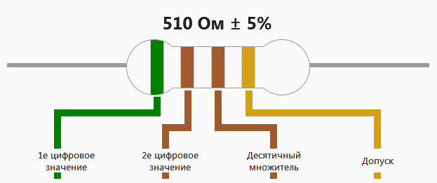

Получается советуешь ему поставить 0.36 Ом?
А 510 Ом вообще сейчас обозначается как “511” (это если в цифровой маркировке) или в цветовой так:
@andrsam , почитай хоть какую-нибудь литературу по компонентам, если есть желание дальше подобных заниматься. Без элементарных знаний можно “дел наворотить”…
