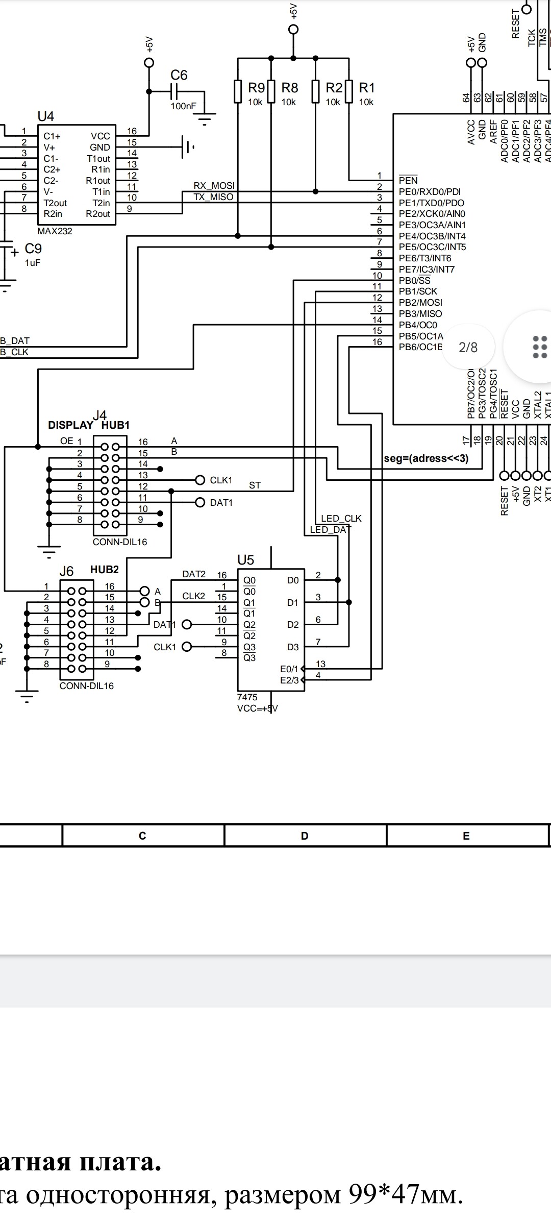

Требуется помощь в разводке платы под LED-дисплей P5 или P10
Возмездно.
Плата на atmega128.
Если ресурсов МК хватает, то хотелось бы сконнектиться с P5 RGB-дисплеем. Если МК слабоват, то хотя бы с монохромом P10.
Общее ТЗ: часть ног уже в проекте, часть ног свободно. Нужно просто пальцем ткнуть, какой пин от светодиодной панели допустимо подоткнуть к какому пину атмеги.

У меня уже почти готовая разводка на 128 атмеге из-за кол-ва выводов. Плюсом стоят 4 расширителя портов pcf8574. Поэтому не вариант.
Я понимаю, что инет пестрит картинками по коммутации p5 и p10 с ардуинами уно-мини и мега. Если в первом случае подключение двух выводов идëт на пины mosi и sck, то в случае с мегой - подключение идет к простым pwm. Не могу понять принципиальности выбора портов, потому что отсутствует логика (или я еë не вижу).
Вчера волею судьбы случайно вышел на подключение p10 к атмеге64. Распиновка у них одинаковая. Убедиться бы в еë достоверности. Кроме того, нужно еще яркостью управлять.
Вы решили SPI ногодрыгом заменить ?
Нет. У данных МК spi организован через rxd0 и txd0. Вопрос к sck. Обязательно ли дисплей должен цепляться на этот пин?

Матрицы RGB для вывода сигнала не используют ни SPI ни PWM. В контроллерах атмега, где нет ДМА - вся работа делается вручную, ногодрыгом, обычно в ассемблерном коде. Пины для сигналов могут быть взяты любые цифровые. По яркости надо смотреть код, но насколько я помню, для МК атмега управление яркостью в RGB режиме отсутствует вовсе.
Монохромные матрицы могут использовать SPI для вывода сигнала - это надо смотреть в коде. В этом случае задействованы пины MOSI и SCK. Яркость матриц управляется через ШИМ, поэтому один пин должен быть PWM. Других ограничений нет.

Используемые пины зависят от того, как именно “программно” вы будете это запускать. Если библиотека использует SPI - то пины должны быть выбраны соответствующие. Иначе вам придется писать библиотеку с нуля.

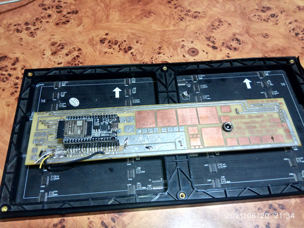

Матрица P5.
На ESP32. Плата действующая есть. Надеюсь, вся документация сохранилась.
Это запрос или отчет?
Скорее всего запрос. Я такое уже делал.
