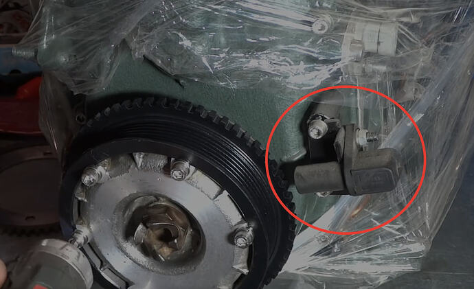

Ну и на колесах тс у ТСа еще нет зубчатых колес для ABS. Если поставит зубчатку с маховика коленвала какого-нибудь дизеля ,то на малых скоростях проблем с амплитудой импульсов почти не будет.
