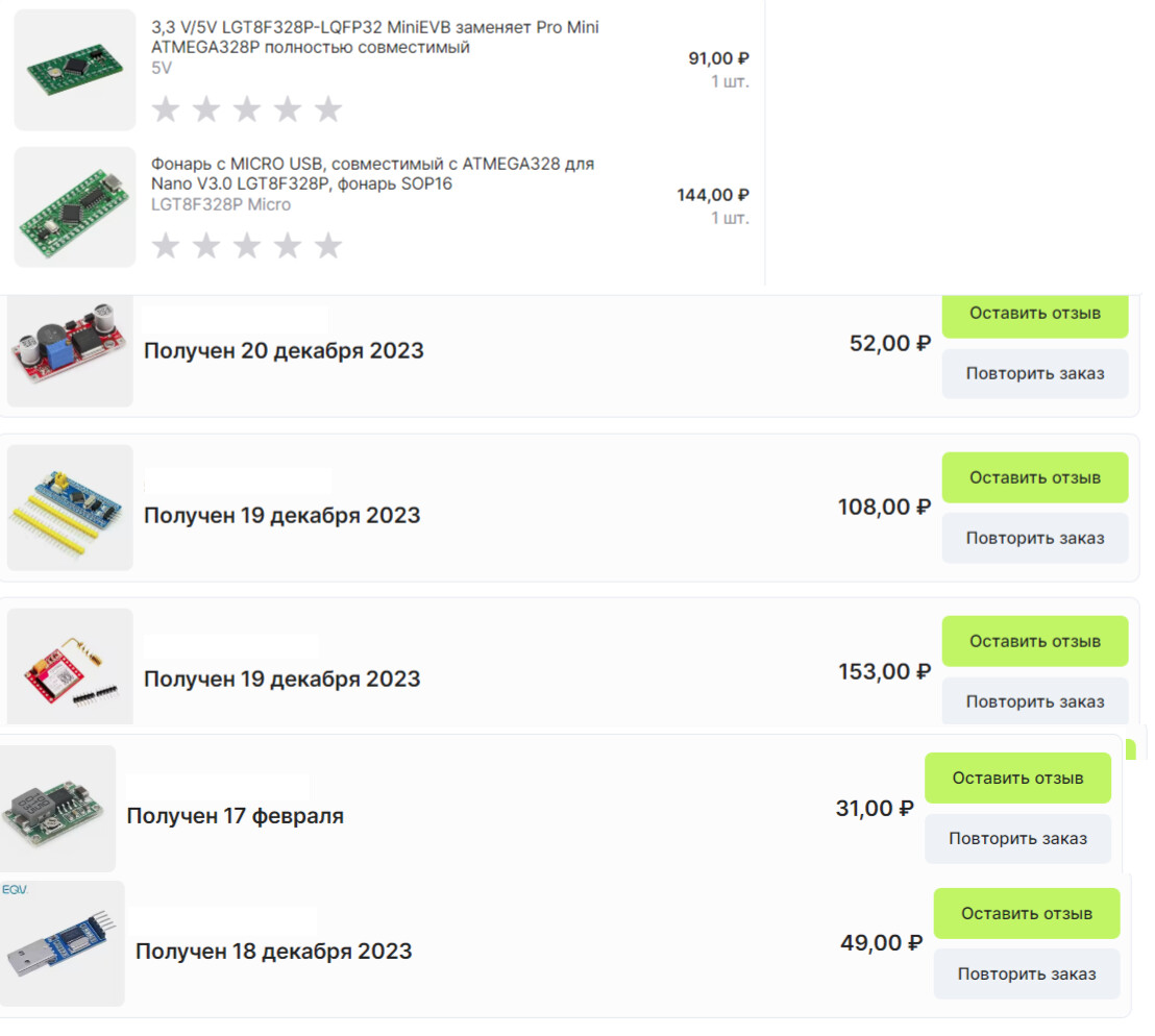

Легко можно обойтись безо всяких плееров, себестоимость вышла около 600 р (основное - 153 р сим800, 90 р ардуина-ЛГТ, ок. 30 р плата питания, по 40 р 2 реле), без учета мелочевки типа проводков, двух тублеров включения(питание общее и на SIM800 отдельно) и тд.
В этом модуле есть большой флеш или ЕЕПРОМ для загрузки файлов?
ценники выглядят как 10-летней давности… может я чего не знаю?..
Всё покупалось на Али год назад - ноябрь декабрь, все цены в ЛК есть, если что)
занимался этим всем прошлой зимой, что, цены сильно выросли? почему такое удивление?
нет, файлы маленькие, по 2-4 КИЛОбайта(конечно же))), и поместилось не помню точно, но десятки файликов.
SIM800 как-то совсем дешевым показался, я не в смысле не верю, просто очень удивился. Год назад это как-бы небольшой срок. Ну да ладно.
упд. СИМ800 и сейчас на Али не слишком дорог, сорри, видимо с чем-то спутал. Казалось он под 500руп ))
