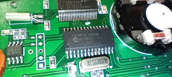

Добрый день! Имеется приборная панель от мотоцикла RX1N Replica, с ней случилась беда-сгорел микроконтроллер pic16f72 унеся за собой прошивку. Долгое время искал подобную прошивку в интернете, но к сажалению ничего не нашёл. Я решил его заменить платой Arduino nano, но возникла ещё одна проблема. Дисплей управляется драйвером HT1621, в интернете есть библиотеки для работы с этой микросхемой, но они преднозначены для однострочных индикаторов а в моём случае экран 4 строчный. Как хоть что то на него вывести я без понятия. Так что я прошу кто понимает как это сделать, прошу помочь. Фото с примером дисплея приложу снизу.

Но ведь дисплей это далеко все, что делал сгоревший ПИК - вы все функции приборки тоже будете переписывать на Ардуино Нано? Например получение данных с датчиков для отображения на дисплее?
не совсем, судя по даташиту сегменты все-таки обьединены в строки - организация памяти 32сегмента х 4строки
все верно, я уже написал код всех его функций и убрал не нужные мне, оставив только (спидометр, общий и суточный пробег, тахометр)

Это не графические строки, а строки матрицы в дисплее. Работает так же как светодиодная матрица. К расположению чего-то на экране отношения не имеет и в программировании ни на что не влияет. Нужно знать номер сегмента и всё.

В даташите HT1621 на странице 13 есть схема подключения на 4 бакплейна. Там же, чуть раньше расписаны команды и тайминги. Т.е. как управлять этой микросхемой из программы, Вы знаете.
Всё, что Вам надо - гнать команды на показ одного сегмента и записывать что при этом загорается на экране, потом другого сегмента и опять же смотреть и так для всех сегментов. Когда закончите, Вы будете понимать какие сегменты Вам надо выводить и спокойно это запрограммируете.
Если ТС говорит, что не очен компетентен, то кто сделал вывод, сгорел контроллер. ТС кто диагностировал вам плату. Сама пикушка что, греется? или какие предпосылки? Осцилом смотрели? Хотя бы на кварце ткнитесь. Может генерация есть, тогда не в контроллере дело. Если процессор умер, то ht1621 тоже капец.
pic потребляет более 3 ампер, тобеж ему хана, при выпаивании его с платы потребление уходит, а HT1621 уже поменял на новый
