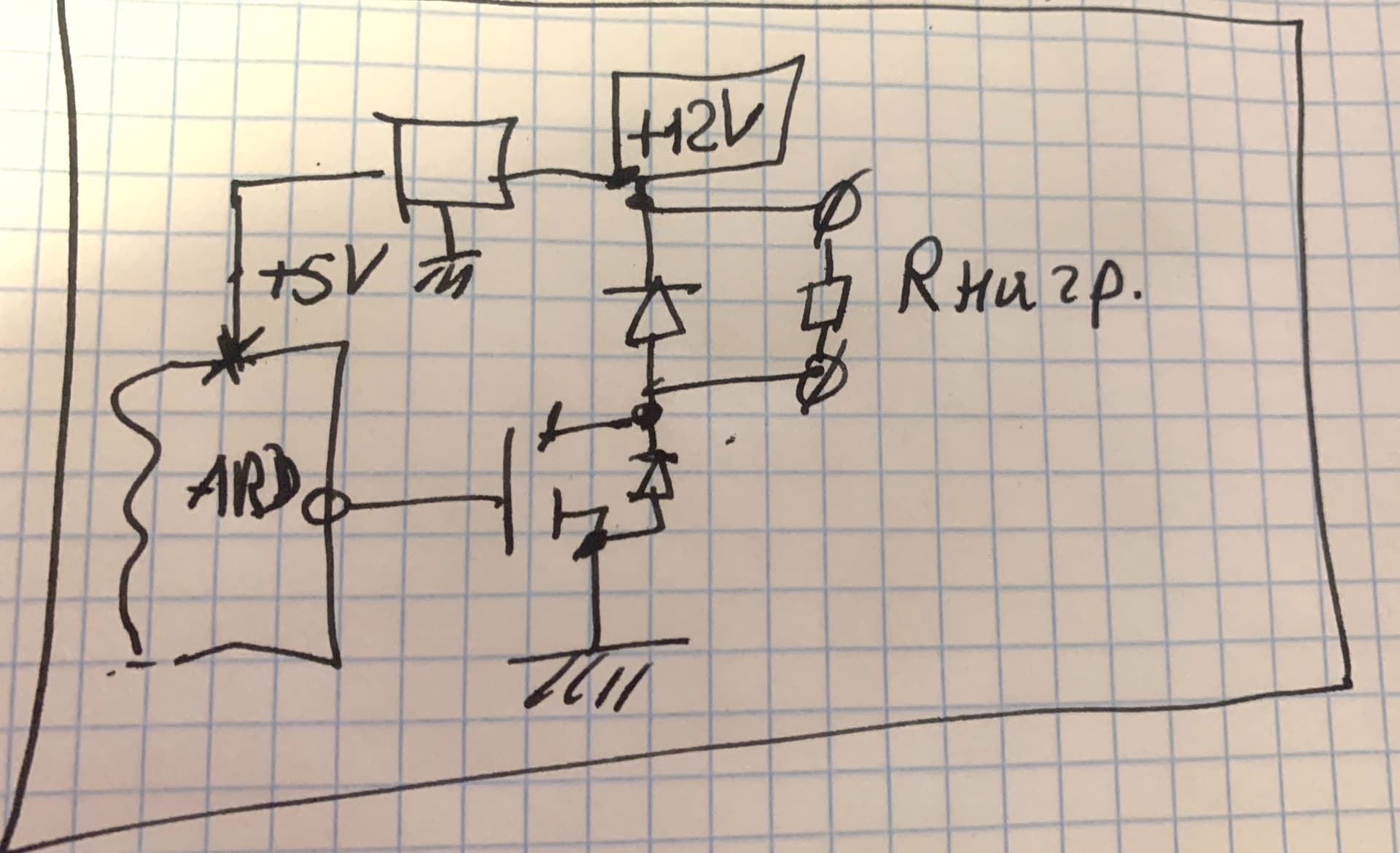

Управление MOSFET через стабилитрон
схема неудобная, надо чтобы плюс был сверху, и чем он больше, тем выше - тогда она понятная, что куда бежит. Как типа в осциллографе.
Тут вообще схема нерабочая! Нагрузка с таким транзистором должна идти с +12 на 0.
Тут же просто всё, как мычание:
Квадратик слева - 3х ногий стабилизатор на 5В.
И не забудьте, что для уверенного открытия этому транзистору надо не менее +4В на затворе (Gate-source threshold voltage макс)
…а если нагрузка уже привязана к земле, то надо 2а транз-ра минимум, чтобы перебросить уровень от ардуины к верхнему тр-ру.
Верхний надо брать обратной полярносити, чтобы затвор включался когда мы его тянем вниз.
Такой как сейчас будет не в насыщении и греться.
…и да, можно конечно уровень питания самой ардуины привязать при этом к +12В, тогда хватит одного транзистора. Но это изврат.

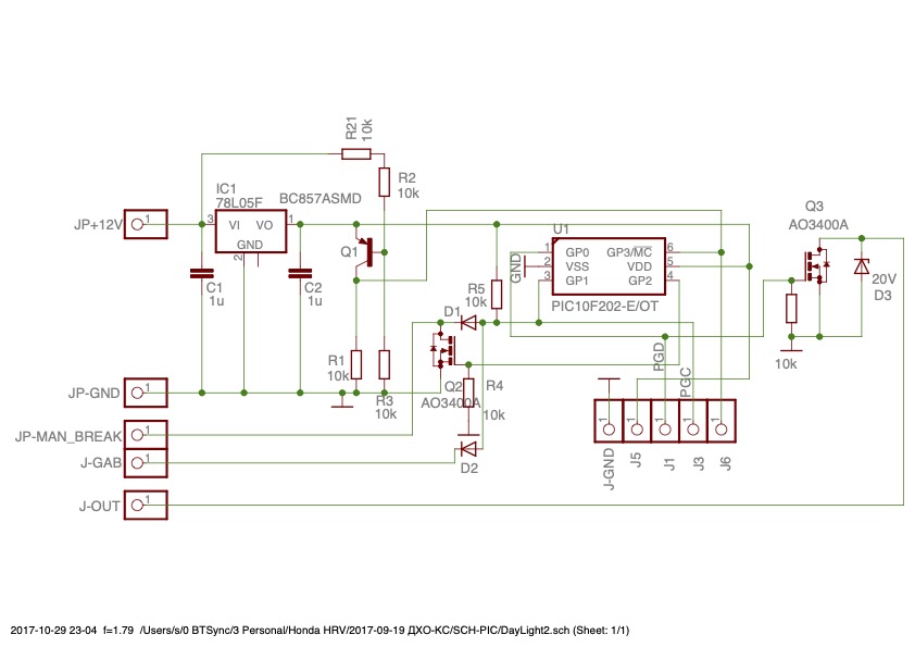

Я удивляюсь. Зачем здесь ардуина. Когда и как она будет ходовые огни отключать? По какому сигналу? Не проще кнопку на панель дополнительную?
ну может логику какую-то хочется посложнее. У меня вот на ПИКе 6 ногом ходовые огни: пауза, откл при ручнике, откл при низком питании (не заведен двиг). Уже лет как несколько.
От такая схема:
(через реле вкл-ся фары, поэтому хватает АО3400, ну 7 лет ездию, Хонда только сама разваливаться начала, черт, подвеску поменял тк из 4х пружин одна целая осталась )) Теперь АБС горит, гемонтеры они такие, на провода не смотрят.
Не надо. Достаточно подключить к питанию фары - при включении света ходовые огни будут тухнуть. Собственно, на многих дешманских ходовых огнях есть такой провод ))
Да даже с фотоэлементом никаких ардуин там не нужно.
Неспортивно!
Загадка: Q1 зачем в моей схеме?
Чтобы дать «какой-то» сигнал на вход GP3 (который еще и дублируется «из вне»).
А что за сигнал, угадаете? ))
Нет, это для прошивки чипа, а не дубляж (я вообще зря с ним связался, неудобно)
если гадать неинтересно, я напишу.
отключение питания фиксирует
Скорее понижение бортовой сети при остановке двигателя(генератора)
БИНГО!
Сравнивая с +5в через транзистор.
Сам сегодня не мог сразу вспомнить ))
