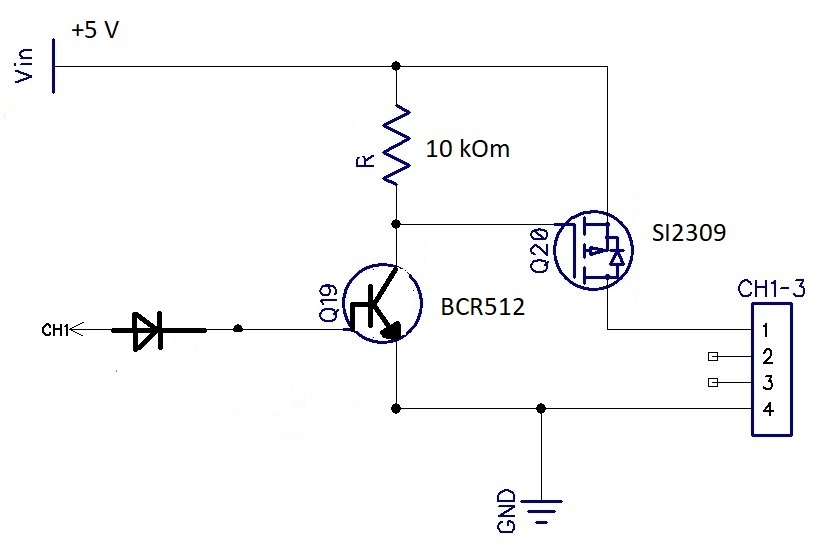

Делаю интерактивную игрушку. Говорящую, с акселерометром и светодиодами на Arduino PRO mini. Питание будет от аккумулятора. Пока схема питалась от USB - все шло гладко пока я в разрыв питания DFplayer mini не поставил ключ на двух транзисторах с P-канальным mosfet ибо 25 мА в спящем режиме это многовато и функция sleep(); из библиотеки плеера ничего не меняет. Ключ управляется с 13-ого пина. Со стороны плеера прут какие то пульсации до 1.5V (подобные пульсации заметил на линии Tx плеера), в динамике щелчки, ардуине не спится и все ломается, хотя на столе (отдельно) ключи работают отлично. Собрал два - один с 2N7002 по входу, другой с BCR515, силовой SI2309 в обоих, резисторы подобрал для надежного открывания-закрывания.

Принципиальную схему в студию, пожалуйста.
Вы забыли рассказать, проблема-то в чем?
Ну, как же …
“все ломается…”
так и запишем
А как картинку вставить?
Например, возьмите её в клипбоард и Ctrl+V в окно сообщения. Или просто киньте файла в окно сообщения – как хотите.

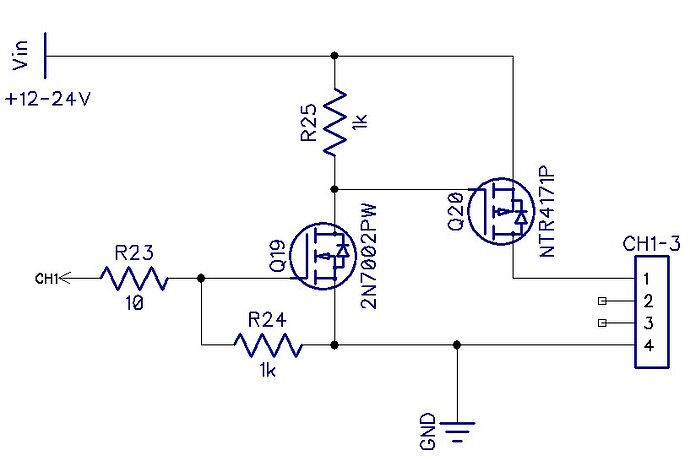

Типовая схема. Первый транзистор может быть NPN. Пробовал оба варианта - результат одинаковый.

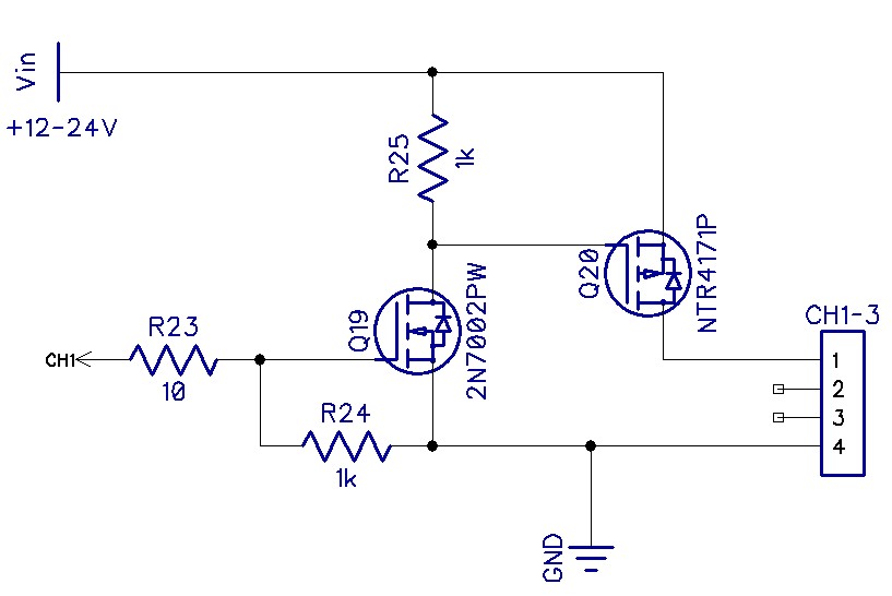

Нужна не типовая, а та, что собрана у Вас. Иначе Вам будут давать “типовые ответы”. А то если смотреть на то, что Вы выложили, так у Вас я DFplayer mini давно дым выпустил от такого напряжения.

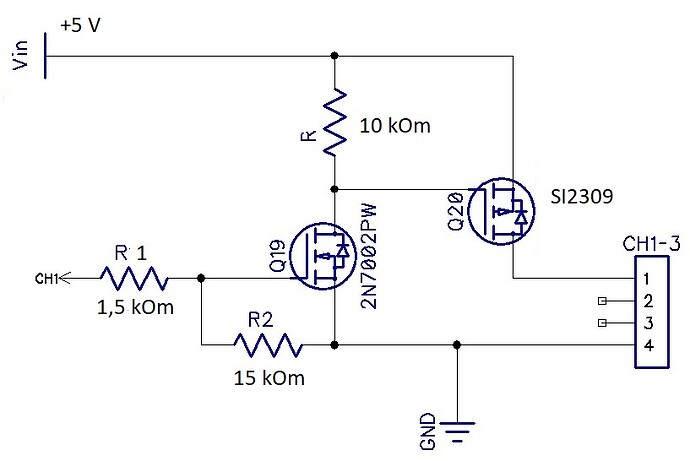

Питание 5V от USB-UART… Резисторы отличаются ибо тщательно подобраны под конкретные условия. Ключи работают - не сомневайтесь. И код работает если DFplayer mini запитать напрямую.
какого фига тогда в левом верхнем углу “Vin 12-24v” ???
Именно об этом вам и пишут - выкладывайте не схему, найденную в инете, а именно ту, по которой у вас собрано.
Иначе не тратьте наше время и идите искать ответы в другом месте.
Ну, вот и рисуйте.
Мне не в чем и незачем сомневаться или не сомневаться – проблема не у меня. Я готов обсудить проблему, если представлены код и схема и не готов её обсуждать, если вместо схемы вижу первую попавшуюся картинку из Интернета, на которой даже тема сисек не раскрыта. Хотите нормального технического разговора – ведите его.
А если Вам в лом рисовать схему для решения своей проблемы, то нам, уж тем более, в лом доставать хрустальный шар и пытаться угадать что у Вас там и как для решения чужой.
по симптомам, скорее всего, ты в схеме(не нарисованной, а реальной) мосфету сток и исток перепутал

Ээээ… Там сложно что либо разобрать ибо это бутерброд из трех плат, но, я же говорю: пока плеер запитан постоянно - все нормально работает…
Засыпает со звуком через 30 сек при отсутствии активности акселерометра. Просыпается со звуком если дернуть акселерометр. Ключ в разрыв питания плеера отключает это самое питание, но появляются странные импульсы 1.5 V на пине Vcc плеера и такие же импульсы есть на пине Tx который я не отключаю. Возможно дело в схемотехнике плеера и он может подпитываться от Tx как ардуино может питаться от аналоговых входов. У библиотеки SoftwareSerial.h, наверняка, задействованы прерывания на Rx, Tx и они мешают ардуине спать. Если бы как нибудь попробовать остановить UART, но средствами библиотеки это не получится…
