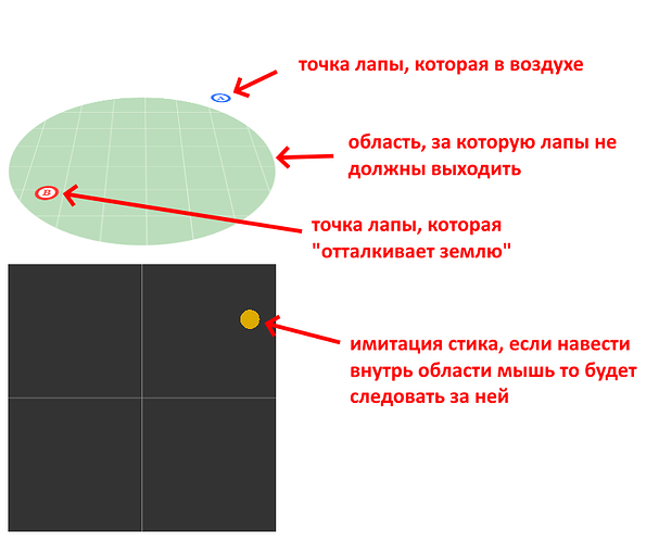

Привет! Я помню ваш вопрос. У меня как раз дошло дело до кинематики при прямолинейном движении, и чтобы не тронуться умом окончательно, прошивая раз за разом нерабочие варианты в контроллер, я накидал анимированную трехмерную html демку, в которой и обкатал алгоритм. Можете заценить. Поскольку .html тут прикладывать нельзя, могу только ее исходник привести:

скопировать в текстовик, изменить расширение на .html и запустить в браузере.
На самом деле, разумеется, точки будет не две, а шесть, и каждая в своем круге своей конечности. Но у всех четных конечностей (0, 2, 4) будет координата точки А в своем круге, а у нечетных (1, 3, 5) - координата точки В.
Почти самое главное, что кинематика здесь не просто в “попугаях” - максимальная скорость ограничена мм/с, ускорение мм/с² - все эти величины можно найти в коде. Гекса с таким управлением будет плавно разгоняться, тормозить и менять курс в любой ситуации.
