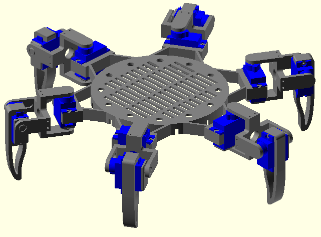

Насколько я себе представляю, эти “варианты” отличаются исключительно тем, где именно будут проводиться вычисления. В одном случае считает сам МК в процессе движения, а во втором - ПК - заранее, после чего складывает результаты расчета в массивы, размещаемые в PROGMEM, откуда МК их извлекает при движении.
А вот в этом случае расчет на ПК выглядит предпочтительнее: есть возможность сгладить эти рывки. Хотя бы итерациями.
Это как?

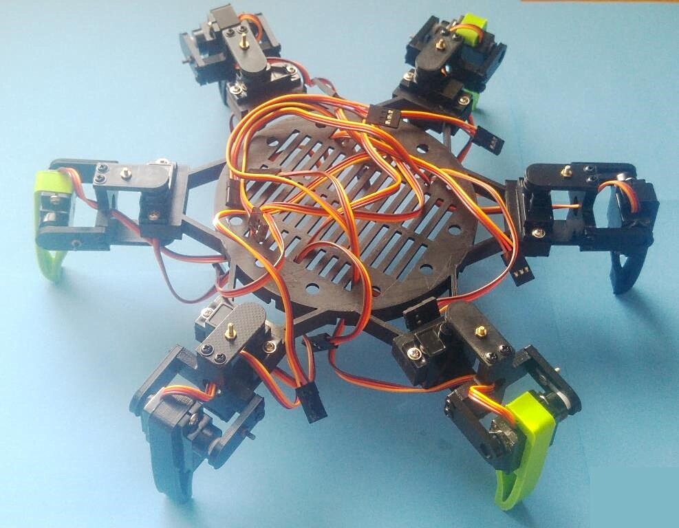

12 серв при 6 ногах: по 2 сервы на ногу.
Т.е. у ноги только две степени свободы. Этого недостаточно для вменяемого передвижения.
Естественно.
Только причина этому не
а ошибка при проектировании: по 2 сервы на ногу явно недостаточно.
Почти да. Просто с компа дискретные состояния будут покадрово, а в математике на МК все же параметрические кривые, которые более точно определят текущие координаты в зависимости от дельты времени.
одно другому не мешает. С плохими сервами хоть 3dof делай - результат все равно будет обескураживающий
Ну да, с неработающими сервами ошибки проектирования становятся совсем незаметными.

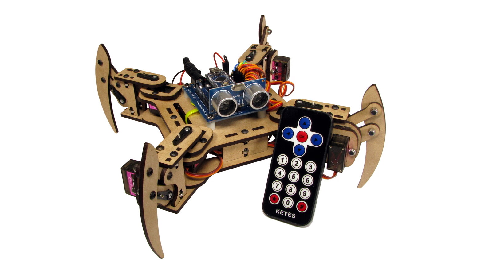

по этому поводу, могу только сказать, что когда были sg90, у меня длины плеча 2 и плеча 3 были 95 и 135 мм соответственно. И оно ходило на хлипкой раме из листового плексигласа. Прям видно было как ему тяжело, но ходило. И реальные движения вполне соответствовали вычисленным. Сейчас у меня плечи 44 и 70 мм, т.е. грубо вдвое короче, что в том числе уменьшает погрешность установки законцовки. Есть поддержка осей вращения (втулки с противоположной стороны выхода вала сервопривода на каждом сочленении), цифровые сервоприводы с хорошей точностью и как минимум втрое большим моментом. Подвоха не вижу
Нет. Люди по всему миру манстрячат ходунов на 2,3,4,8,12,18 сервах. Это уже стандарты. По ногам - двуноги, четвероноги, шестиноги.
… конечно sg90 лучше ограничивать числом в 8 т.е. квадропод ещё нормально.
Не видел паука на 8 ногах, 7, 5 - не ходовые числа.
Дело в том, что пауков великое множество, более 40 тысяч разновидностей, и они могут сильно отличаться друг от друга, но 8 ног — обязательный признак паука
Это к тому, что гекса иногда зовут паук. Но для паука надо 8 ног, а не 6.
… во, какая была ходовая у моего варианта.
пока не могу пруффнуть (просто времени жалко видео записать и выложить). В общем, новые сервы, которые скорее всего оригинал, и правда огонь. Точность и линейность угла поворота относительно входящего ШИМ на глаз достойная, для хоббийного робота хватит однозначно. И порадовал момент: при питании 6 вольт я за 1 лапу поднял робота, на этой лапе 2я серво была включена и выставлена на 90 градусов. В общем, она держит вес всего остального робота без установленных плат и аккумов (корпус, 5 лап и 16 сервоприводов, что тоже весит прилично), и при этом даже не нагревалась в течение минуты.
Из грустного, при маловероятно достижимых нагрузках, а именно вращение против шерсти, с большей силой чем может выдать серва, удалось выжать потребление в почти 1 ампер. Придется использовать бек на 10А, а так хотелось более компактный на 5А.
Гексапод пошёл уже, или не побежал ещё?
привет, еще нет. Я продвигаюсь, но медленно, другие дела навалились
Привет! Я помню ваш вопрос. У меня как раз дошло дело до кинематики при прямолинейном движении, и чтобы не тронуться умом окончательно, прошивая раз за разом нерабочие варианты в контроллер, я накидал анимированную трехмерную html демку, в которой и обкатал алгоритм. Можете заценить. Поскольку .html тут прикладывать нельзя, могу только ее исходник привести:

скопировать в текстовик, изменить расширение на .html и запустить в браузере.
На самом деле, разумеется, точки будет не две, а шесть, и каждая в своем круге своей конечности. Но у всех четных конечностей (0, 2, 4) будет координата точки А в своем круге, а у нечетных (1, 3, 5) - координата точки В.
Почти самое главное, что кинематика здесь не просто в “попугаях” - максимальная скорость ограничена мм/с, ускорение мм/с² - все эти величины можно найти в коде. Гекса с таким управлением будет плавно разгоняться, тормозить и менять курс в любой ситуации.
Здорово, когда хорошо программируешь и математика идёт на ура. Я остановился на переходах-кадрах.
…для иллюстрации превосходства первого над вторым делайте два демонстрационных варианта движения гекса ))…в проморолике.
наура это громко сказано. Я так баловался последний раз в универе, когда физику автомобиля с пробуксовками и заносами пытался напрограммировать… а сейчас приходится гуглить, чем синус от косинуса отличается, и что такое скалярное произведение векторов… забылось всё напрочь
но все равно этим способом многого не получится добиться, результат-то будет, эффект не тот. Первые мои попытки тоже кадровые были. Даже в вопросе “хочу что-то поменять” - будь любезен все кадры перерисовать. Т.ч. если втянет - все равно в геометрию уйдете. Векторные модели не так уж и сложны
