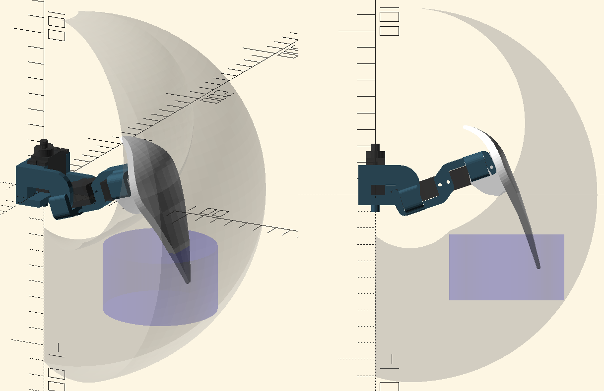

Вот вам рисунок чтоб понятнее было. Серым обозначена область, в которую лапа в принципе может попасть (у меня ограничение Х до 0, а так еще под себя подломиться немного может). Синим я выделил цилиндр оптимальной на мой взгляд высоты и радиуса, в пределах которого лапа будет перемещаться когда шаги/перестановки совершаются. Справа боковое сечение всего этого дела чтоб понятнее было, как выглядит область. Может даже углядите за счет каких размеров плечей конечности она именно такая получается

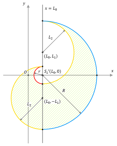

Вот нашел в старых записях схематику этого дела с метками размеров
это если сервы -90..+90 могут, и механика их в этом не ограничивает. R = L1 + L2, r = L2 - L1

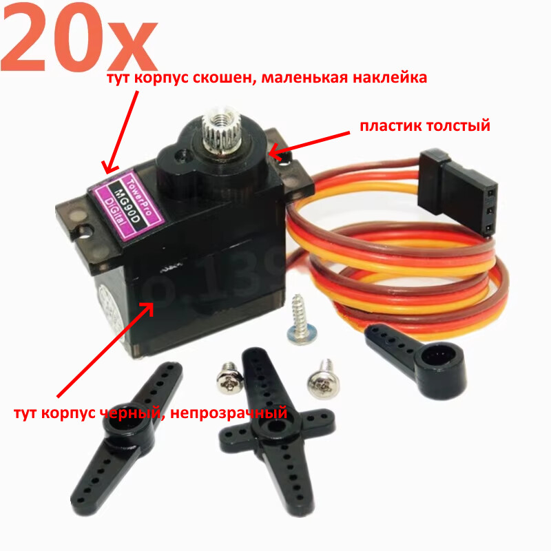

как же я вас понимаю… я вот сначала хотел очень дешево, заказал mg90s клоны, а они прям говнище полное. Шестерни с плохой точностью сделаны и из-за этого потери в редукторе колоссальные, ни о каких 2.5кг/см там и близко речи нет. Одну поставил плавно менять угол от 0 до 180 непрерывно - через 15 минут у нее клей под наклейкой начал пузыриться, так сильно нагрелась.
Недавно пришли mg90d оригинал - вот с ними всё прям замечательно. Только цена в 4 раза дороже клона и корпус немного другой - пришлось робота полностью перерисовать и перепечатать. Но оно того стоило
Оставьте ссылку на продавца, что б народ знал какие сервы надо. Я лет 10-15 назад на ВДНХ видел гекса -самоделку другой ценовой доступности - алюминиевые листовые детали, сервы чёрные с мет. редуктором и питание  по-моему через кабель. Но и размеры внушительные.
я сомневаюсь, что это по правилам форума разрешено, вот на фотке признаки оригинала:
и цена 12+ килорублей за 20шт
на алишке видел подходящие под описание наборы, без серв вообще не особо дорого, сервы там обычно как раз mg996 не очень хорошие в плане точности и мертвой зоны. И самое плохое, что 2 и 3 колено как правило во всех таких сборках на валу сервопривода только держатся, т.е. всегда нагрузка на излом вала
это цифровые сервы, были бы Футаба то ещё дороже
