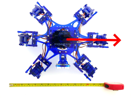

Не, мне это трудно понять. Опишите качественно, если не сложно, последовательность движений групп лап при перемещении боком.
… кстати тут ещё момент - вряд ли сервы смогут повторить все изящества математики в реальности походок, а вот кадровая дискретность смогёть…мне кажется :slight_smile:

Смотрите, у нас есть возможность лапу ставить в любую достижимую для нее точку в пространстве (сообщение 124 последний блок с кодом). Вы как бы в условном центре такого пространства круг на полу рисуете и лапа внутри этого круга может от края до края “царапать” поверхность, причем всегда проходя церез центр. Вы можете так царапать в любом направлении: поставили на окружность, царапнули до противоположной стороны (по диаметру получается), подняли и переставили в позицию с которой начали царапать. Вот если основание лапы не закреплено на поверхности, а кончик имеет достаточно фрикционного сцепления с поверхностью, то вместо царапанья у вас отталкивание от поверхности будет в противоположную сторону.
Для этого вы используете, условно назовем, дифференцирование по времени, и вся кинематика у вас должна быть масштабированной по времени. Например, берете долю секунды dt, потраченную на выполнения предыдущей итерации loop, и на текущей итерации домножаете все процессы на это dt. То есть например вам нужно из X1,Y1 переместиться в X2,Y2 - вы не просто сервам говорите что теперь вам в X2,Y2, а строете параметрическое уравнение прямой перемещения, параметр у вас - это время, и вы его в начале движения задаете равным нулю, и каждый луп прибавляете к нему дельту времени dt и координаты X,Y у вас получаются от X1,Y1 плавно стремятся к X2,Y2. Это чтобы за 1сек переместиться. Если вам надо быстрее или медленнее - вы не dt прибавляете, а dt / sec где sec это желаемое время выполнения перемещения в секундах
Я уверен в том что это всё реально, потому что у меня уже был заброшенный проект где все это работало. Просто из-за дерьмовых серв и хлипкой рамы из плекса я все забросил в долгий ящик

…У меня вообще нет речи о хождениях гексапода по заданным координатам поля - это жесть как трудно, без возможности отслеживания текущего положения.
