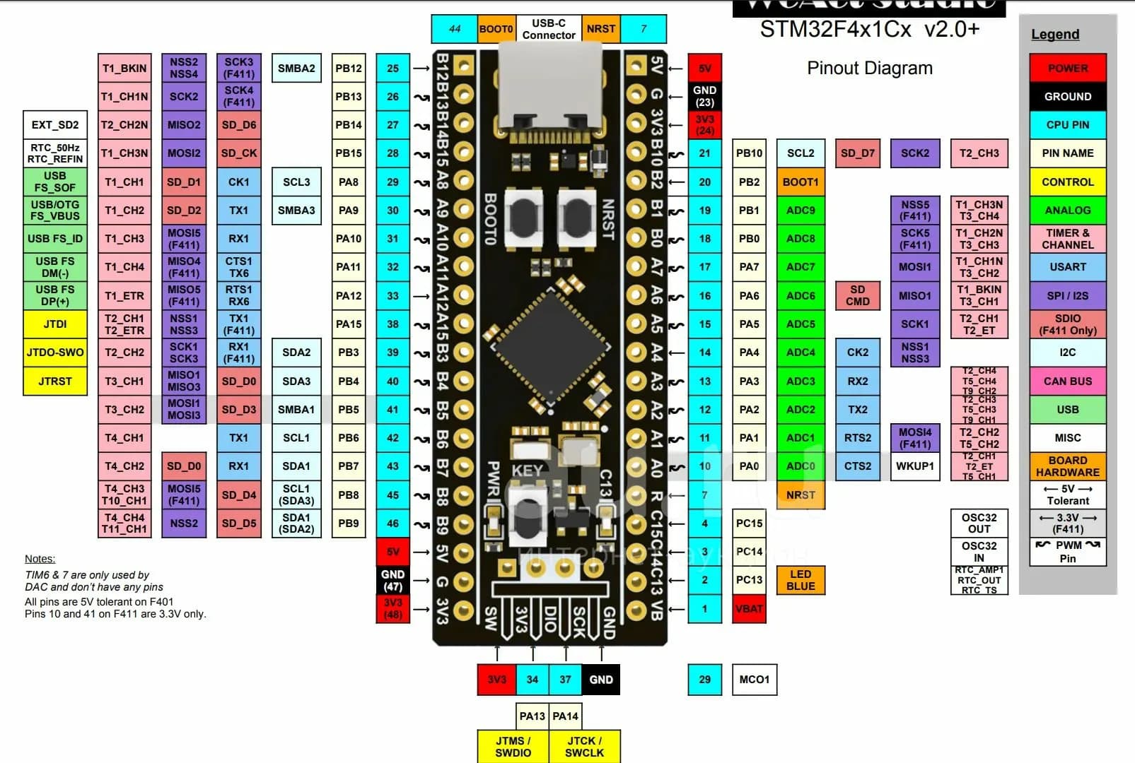

Ножки обозначеные символом ~ можно использовать как выход PWM а также как входы для режима захвата или подключения энуодера, зависит от настройки режима работы таймера.
На обратной стороне есть место под установку FLASH, туда можно поставить FRAM с SPI интерфейсом и будет вам быстрая энергонезависимая память с огромным ресурсом по перезаписи.

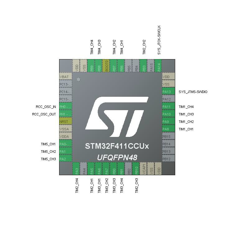

Они могут быть и входами и выходами - как запрограммируешь. Таймеров в корпусе 8. 6 из них могут выдавать ШИМ 5 по 4 канала один -2 канала. Но из за ограниченного числа ног одновременно могут только 19 ШИМ.
Можно считать что в режиме удержания милиампер 60, а в режиме трогания больше 100.
честно не понял, потому что на распиновке платы помечено 25 выводов под PWM… хотя 19 для меня бы тоже хватило
Потому что некоторые каналы ШИМ можно выводить на разные ноги в зависимости от пересечения функций ног с другими аппаратными блоками, но не одновременно. Например ногу РА0 можно подключить ещё к АЦП, таймеру 2, UART2… Соответственно канал 1 таймера 2 можно вывести на ноги РА0 или РА5. Промаркированы они будут как ШИМовые, но использовать можно только одну. Всё это есть в мануле на МК.
P.S. Это если считать только чисто аппаратный вывод. На всё (!) остальные ноги тоже можно вывести ШИМ, даже если они не будут промаркированы как ШИМовые, через прерывания таймеров, которых ещё 3 канала. Это займёт совсем мало ресурсов МК. Но надо же ещё помнить что нужны ноги и на другие нужды - связь, индикация…

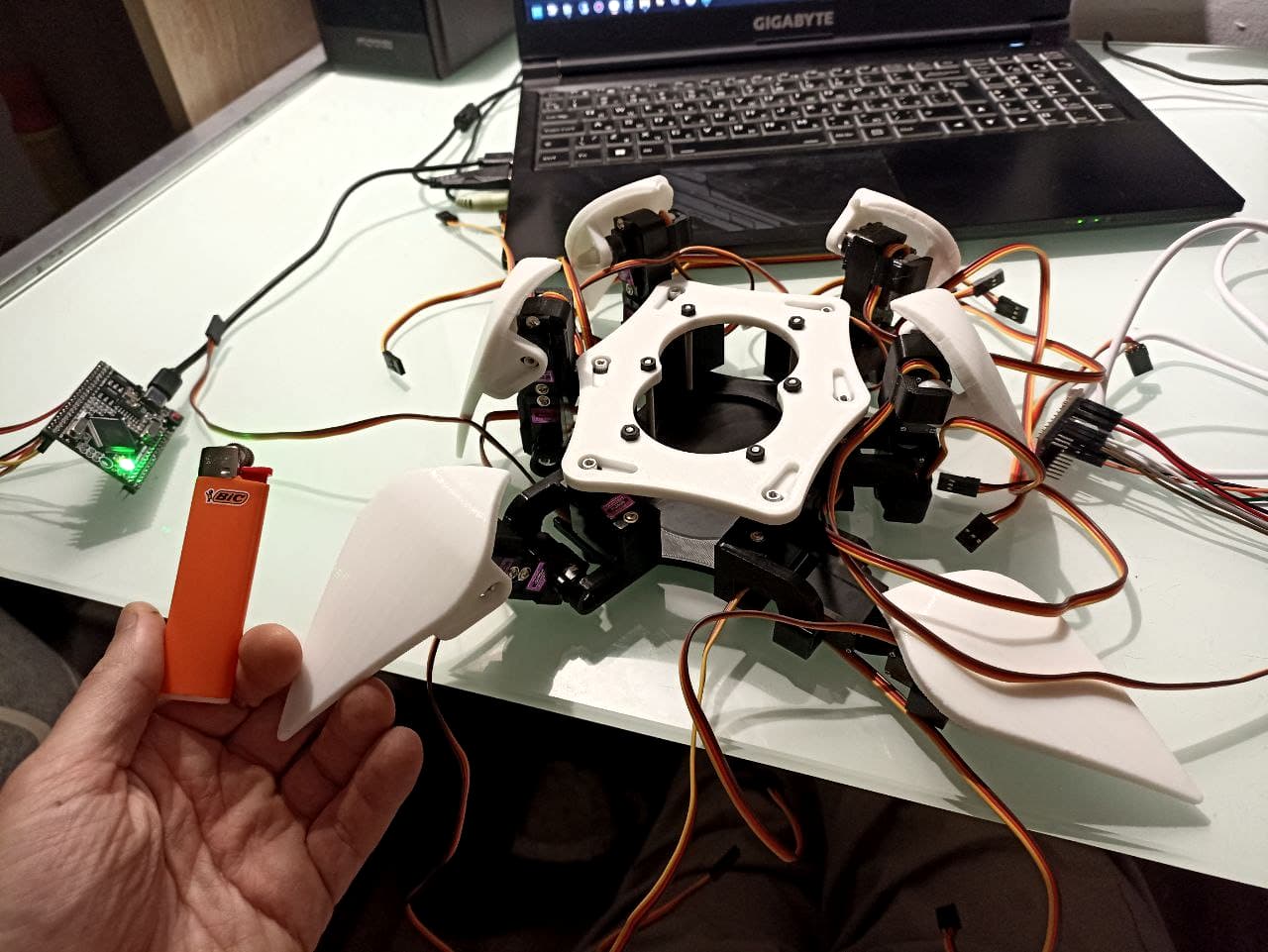

В итоге для строкового обмена получился такой-вот недокласс

задача принять из очереди цельный пакет произвольной размерности (есть максимальное ограничение), проверить типа хеш, и отдать тело сообщения если оно не битое. Скоро дополню методами на формирование/парсинг параметров.
Сама концепция, раз связь двусторонняя, то и робот и пульт не высылают исходящие запросы, пока не получат входящий запрос. Но время последнего отправленного запроса запоминается в классе, и если давно не было - робот направит инициативный. по сути такое возможно только если произошла потеря пакетов (и при первом взаимодействии естессно), у меня как ни старался она происходила только когда отправлял запросы без ожидания ответов - переполнялись буферы serial.
Запросы робота будут состоять из доступных пунктов менюшки в текстовом виде, может быть в последующем какой-нибудь телеметрии.
Запросы пульта будут состоять только из состояния органов управления (два стика по две оси и одной кнопке в каждом, плюс две кнопки и направление вращения энкодера на экранчике). По крайней мере пока что так.
В роботе будет логический контроль принятых состояний органов управления, он будет “решать”, что отображать на экране пульта и как реагировать на показания органов управления.
Задача пульта будет лишь в том, чтобы выводить на экран видимую часть строкового меню. Самостоятельные функции пульта: калибровка стиков, всякие банальности из серии определения короткого и долгого нажатия кнопок, сглаживание АЦП.
