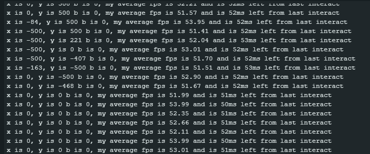

В общем… заставил его принимать команды от пульта в строковом виде (например <19456;x:-51;y:340;b:0;>), парсить и т.д. и отвечать пульту текстом, содержащим все полученные контроллы (пока что три штуки).Также нагрузил вычислениями для всех шести лап: кривых 4й степени, которые не оптимизировал (возможно даже не буду) и вычислениями углов серво для достижения точки в локальных координатах.
Единственное что ему осталось делать - это парсить еще 5 команд, вычислять положение в пунктах меню, рассчитывать опорные точки кривых для каждой конечности (поворот и смещение паттернов) и простенький менеджер состояний.
Выдал в среднем чуть больше 50 циклов loop() за секунду
честно говоря, у нас ШИМ 20мс, то есть в секунду умещается как раз 50 импульсов, и я не вижу смысла пытаться вычислять и менять его чаще. Вот обмен данными происходит пореже, примерно 20 раз за секунду, но как бы я не умею нажимать кнопки и дергать стики быстрее, так что тоже норм.
Из неприятного, получается полноценное чтение приемником происходит примерно каждый второй - третий - второй - третий - (и так далее) цикл loop(), то есть в итерации, в которой производится чтение данных, меня ждет подтупание с используемым малым dt из предыдущей итерации, а в последующей - напротив, домножение кинематики на слишком большое dt. Пока понадеюсь, что эти рывки будут сглажены механической инерцией, и при этом не заставят серво нагреваться из-за попыток двигаться микро-рывками.
Добавил позже: кстати я же точно не знаю, сколько занимает по времени алгоритм приема сигнала, надо замерить будет тоже. Скорее всего прием происходит не каждый цикл просто потому что на него формируется ответ, который на пульте тоже принимается и на него формируется ответ… Специально же погибал разбирался, как на модулях максимальную скорость обмена по воздуху и по uart включить. Если прием на самом деле происходит быстро, то с кинематикой вообще всё ок будет.
прикольно, отнес мегу на зарядке в другую комнату (две шлакоблочные стены) и поехали задержки связи, меняющиеся при изменении положения антенны)))) Где-то треть пакетов только доходит, но это модули на самой минимальной мощности
Надо же, даже вычисление точек в пространстве? Похвально… Я б на 8 битах не решился, в сторонуSTM32 думал бы.
Вычисления 50 раз/с это нормально, скажем так, необходимый минимум.

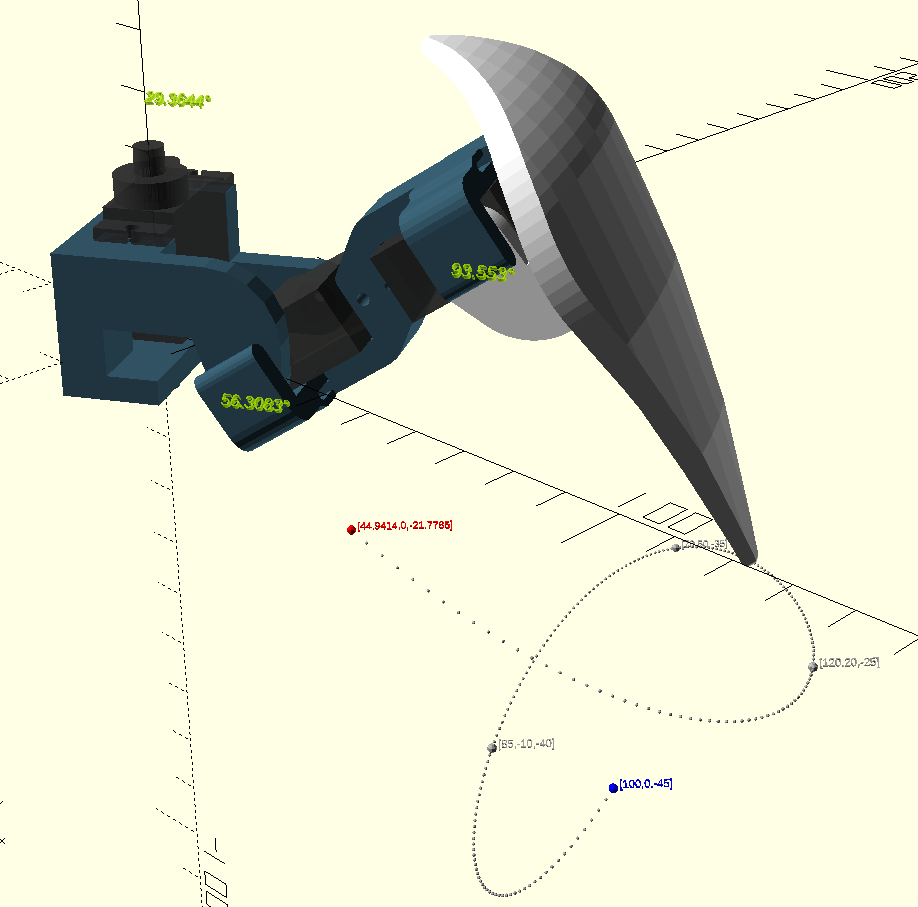

float interpolation (float v0, float v1, float v2, float v3, float v4, float t) {
  return v0
       + (- 3 * v4 + 16 * v3 - 36 * v2 + 48 * v1 - 25 * v0) / 3 * t
       + (22 * v4 - 112 * v3 + 228 * v2 - 208 * v1 + 70 * v0) / 3 * t * t
       + (- 48 * v4 + 224 * v3 - 384 * v2 + 288 * v1 - 80 * v0) / 3 * t * t * t
       + (32 * v4 - 128 * v3 + 192 * v2 - 128 * v1 + 32 * v0) / 3 * t * t * t * t;
это ф-ия вычисляет значение многочлена 4й степени при парметре t, меняющемся от 0 до 1, причем такая кривая будет проходить через точки v0, v1, v2, v3 и v4. По идее коэффициенты перед степенями можно предвычислить для каждой кривой заранее, но я не парился. На 3д просто эта ф-ия применяется для каждой координаты отдельно, в результате получается примерно следующее
дополнительным бонусом вы можете имитировать ускорение, т.к. ф-ия параметрическая, и некоторые точки могут быть друг к другу ближе чем другие - между ними движение будет медленнее при равнозначном приросте t, и наоборот для точек, которые дальше.

   // установка когтя конечности в указанную позицию (цель), заданную в локальной системе координат
    // возвращает true если удалось вычислить все значения углов,
    // и они не выходят за пределы допустимых для соответствующих сервоприводов, иначе возвращает false
    bool set (tDot &target) {

тут самая сложная тригонометрия, но посути тоже ничего непостижимого… Длины плеч и номера серв у меня с нуля. Оффсета в горизонтальной плоскости нет - лапы расчертил так, чтобы именно по положениям линий плеч в одной плоскости лежали, т.е. чуть упрощенные вычисления. Я хз как объяснить, короче бывает у многих в проектах, что кончик ноги не получается разместить ровно на одной линии с сервоприводом, который вертикально вращает… вот этого косяка я избежал, просто чтоб еще один atan не вычислять.
Это так… выдержки из классов, для понимания что всё на самом деле просто и посильно для меги

Замерил время приема сообщения длиной 50 символов (9 элементов) + парсинг + подготовка ответа из 10 параметров, один из которых строка на 100 символов. На это в сумме тратится от 18 до 25 мс, из них 4-9 мс уходит на чтение из serial.
На обмен сообщениями предполагаемой размерности будет уходить около 10мс, в контексте задачи приемлемо.
