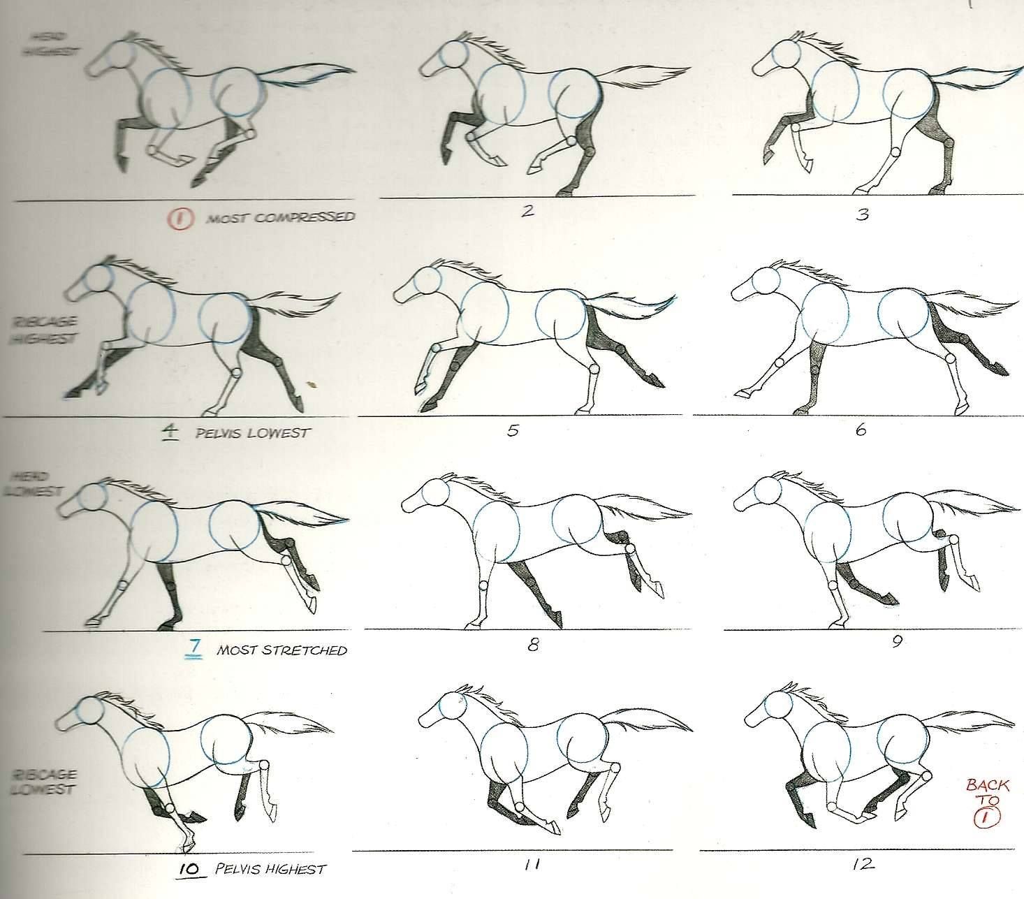

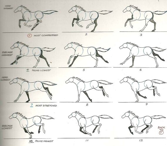

Это от того, что гексапод похож на паука, но у паука 8 ног- 24 сервы. Можно котика, и собачку делать с таким же успехом и теми же подходами.
… или лошадку по кадрам анимировать.
