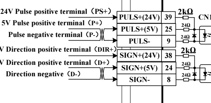

Имею комплект:
Серводвигатель HLTNC 60AST + драйвер T3D AC 220В 400w
Поворотный энкодер E6B2-CWZ6C 1800PR
Станок токарный JET BD-7VS
Очень хочу организовать электронную гитару (для начала) на базе Arduino. Но не могу найти в инете ни какой информации по программной связи этих элементов. Есть вагон и маленькая тележка примеров управления игрушечными сервоприводами при помощи Arduino но предполагаю, что это совсем не то что нужно.
Прошу оказать помощь хотя бы в плане как заставить по средствам скетча (с пояснениями) Arduino реверсивно вращать серводвигатель в паре со шпинделем станка. Подробно изучать литературу я уже не в состоянии (староват, мне 71).

https://cnc-tehnologi.ru/files/T3D_Servo_Series.pdf оно или нет ? а там случайно 10 вольт не будет требоваться которая ардуино не даст ?

Ну, судя по этому документу, всё там сделать можно, а, собственно, простейшее управление делается точно так же, как это делается в тех самых примерах
через пины 25, 9 и 24, 8 разъёма CN1.

Входы управления на 5 В:
Либо через RS485 управлять.
Хз что там за сервопривод у ТС(ему читать лениво, мне те более), но обычно приходится выбирать из цифро-аналогового или цифро-импульсного управления. Варианты с Modbus/CANopen/EtherCat, я так понимаю не рассматриваются.
Цифро-аналоговое управление подходит слабовато.
При цифро-импульсном нужно настроить правильно драйвер сервопривода на размер подачи. Т.е. на нужном диапазоне установки гитары расчитать значение электронной редукции, которое позволит станку на 1 импульс управления поворачиваться на угол соответствующий дискретк перемещения (скажем 1 микрон).
Внешнему блоку управления нужно будет считывать скорость оборотов шпинделя, рассчитывать скорость подачи суппорта и в соответствии с расчитаннной скоростью выдавать импульсы на сервопривод.
