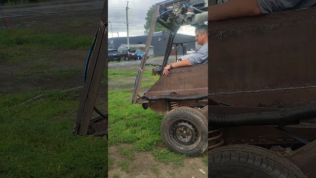

Я вернулся. Сделал все изменения. Полностью переделал подвеску. Теперь это поворотные кулаки от ВАЗ 2108. В гранату вварена втулка которая одевается на гидромотор. Все работает уже отрабатываю навыки управления.
Работа гидросистемы не совсем так как я планировал. Но в принципе хорошо.
Я думал у меня будет на входе в гидрораспределитель высокое давление. И при включении гидрораспределителя оно будет направлятся на работу гидромоторов. Оказалось что гидрораспределитель в нейтральном положении стравливает все давление и оно близко к нулю. А при его включении канал слива перекрывается и с этого момента давление начинает расти и приводит в работу гидромоторы.
Из-за этого пришлось изменять логику управления. А именно при разворотах вокруг своей оси требуется давления значительно больше чем просто для движения вперёд. И чтобы он начал вращаться нужно добавлять обороты двигателя иначе производительности насосов не хватает. А так как у меня рычаг газа был типа как у самолёта. То есть добавил и он остался в том положении, то получалось так что если много добавил трактор начинал вращаться довольно быстро и при отпускании джойстика было некомфортно. Сейчас я сделал педаль газа и регулирую угловую скорость вращения с помощью газа. Ну и вообще удобно на малых оборотах задаешь джойстиком направление движения и потом добавляешь скорость. Максимум 15 км. При том двигатель работает на больших оборотах. Поэтому даже при резкой установке джойстика в нейтральное положение все безопасно.
Это в крации.
Теперь о том что нужно доработать.
Думаю надо менять чувствительность джойстика. На стенде работало все нормально. Но на испытаниях. Не получается плавного изменения скорости путем изменения хода джойстика. То есть добавляешь добавляешь он стоит потом проходит какой-то рубеж и гидрораспределитель сразу открывается на большую величину и происходит не большой но рывок. И потом он как на максимуме едет. Конечно газ выручает. Но при разворотах получается что сторона которая должна замедлиться она либо останавливается либо едет также как и другая сторона.
Я думаю надо измерить напряжение при котором идёт срабатывание и настроить на его изменение Ардуино.
И ещё несколько раз было так при движении задом при заруливании в гараж двигаеешся по тихонько тронешься остановиться то есть такими имльсами. И пару раз было что Ардуино зависало и трактор переставал откликаться на джойстик. При том это происходило в движении. И чтобы остановиться приходилось использовать аварийное обестачивание системы
После обесточивания все начинало работать нормально.

Специально для вас.
Пришлось зарегистрироваться на rutub
Вот ссылка испытаний
Хорошая самоделка, ездит.
При повороте переднее колесо, расположенное с той стороны в которую осуществляется поворот, двигается боком и соответственно “скачет”, не из-за этого ли срезало полуоси?
