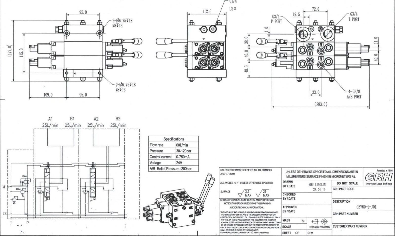

Моторы на каждое колесо BMP-315
Насос НШ-32 довольно мощный и порой в режиме вращения может двигать Оки на малом газу не вытянуть. Нужно добавлять обороты. Я специально насос подключил через коробку передач. То есть вместо привода стоит насос. Естественно сателлиты дифференциала звприл. Пока на 3 скорости самые лучшие результаты. Если что ещё интересно, спрашивайте. Да я стараюсь придумывать конструкции но и много спрашиваю и мне также советуют. Скрывать ничего не собираюсь. Интересующие вопросы расскажу подробней если нужно.
По поводу гидрораспределитель. Переписывался с Китаем довольно долго. И до сих пор общаюсь хочу заказать сразу на все 8 канальный гидрораспределитель, а не ставить сюда два сюда ещё и т.д. Поэтому канал в Китае есть я выше писал об этом. Если нужно есть файл с описанием этих гидрораспределителей. Разбираться только дого. Ко всему в лучшем случае на английском. На китайском это полный п.
Это чертеж гидрораспределитель который сейчас установлен уже
