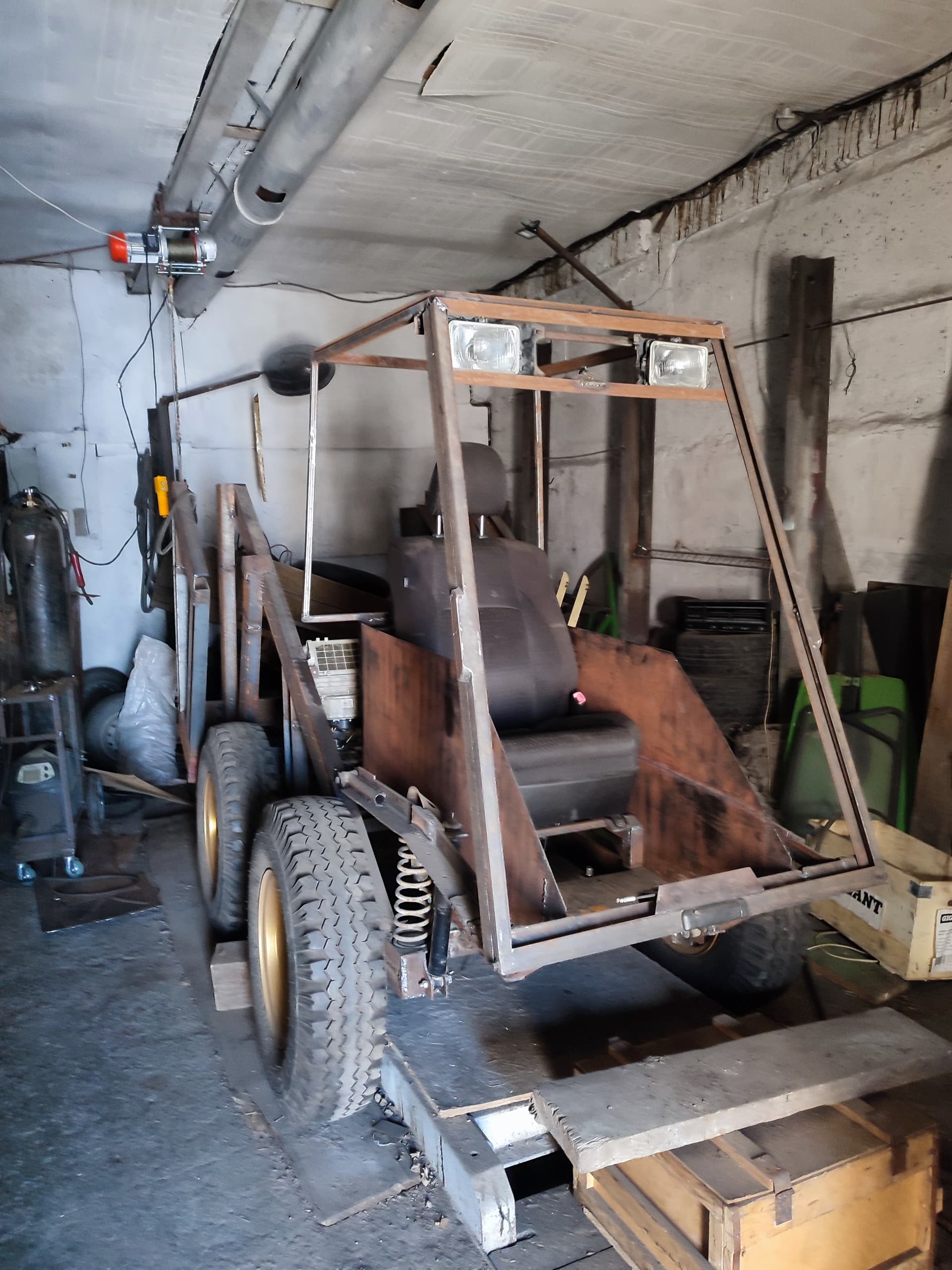

Расстояние между осями 1100 мм.
Колеса УАЗ 15 дюймов. Обычные.

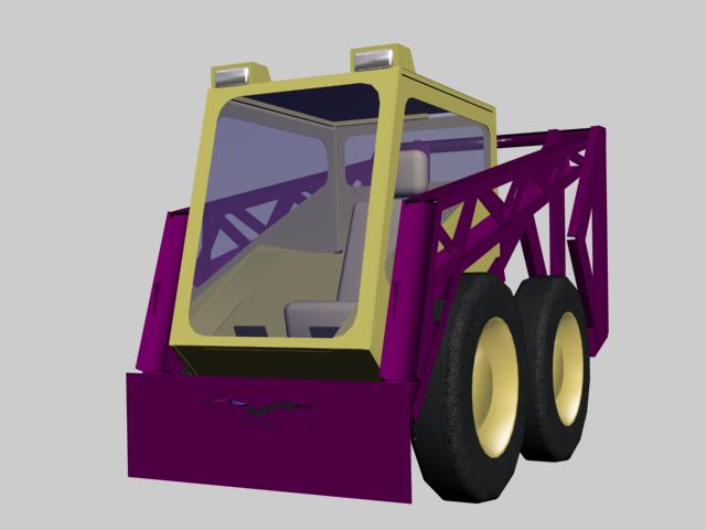

Это для наглядности
3Д проект.
С разным навесным

Пока это так. Давно свежие фото не делал. Больше видео
