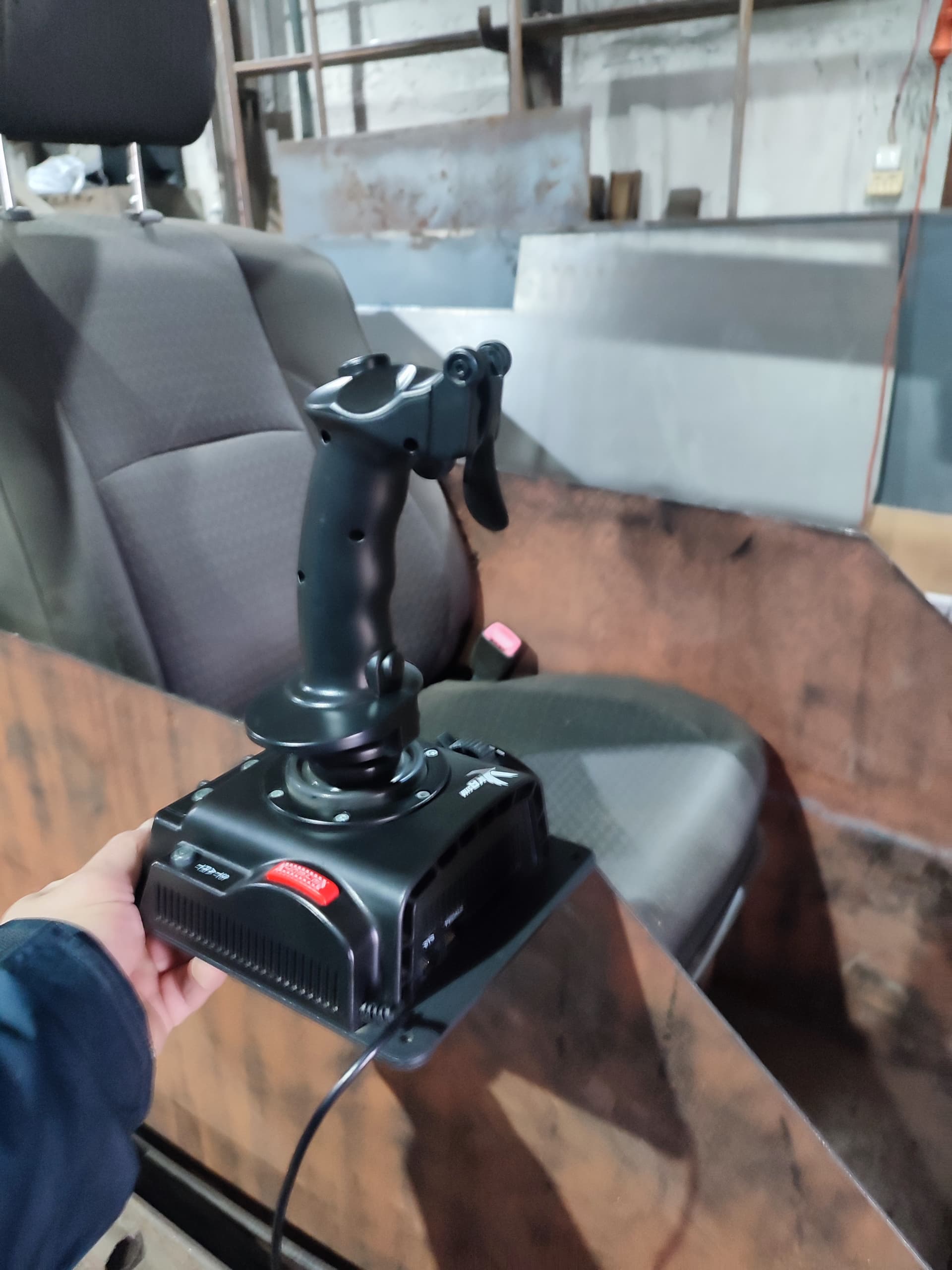

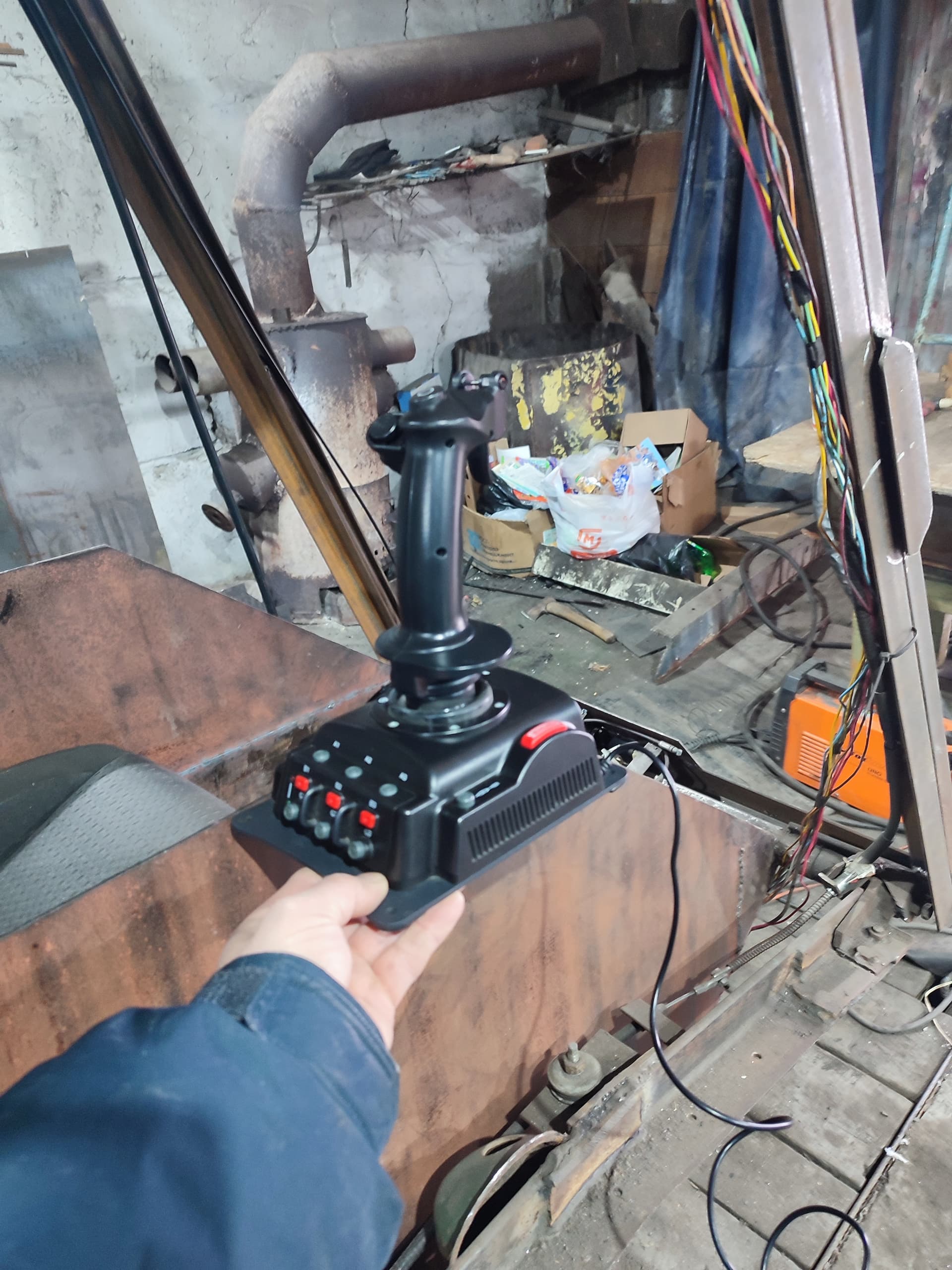

Управление трактором с помощью джойстика
Я ещё и летаю. Но оно же медленно будет сбрасывать скорость. Почему я и хочу сделать таблицу для всех значений отклонения. Я даже задавал ребятам самодельщики а как вы синхронизируете первый и второй моторы? Никак и нормально их ответ. Учитывая что основная работа на земле я с ними согласился.
ну при такой реализации они руками всё синхронизируют, что на мальх скоростях вполне допустимо. Тогда управление логичнее сделать двумя рычагами: для левой и правой стороны. Можно даже сделать гидростопоры в рычаги, чтобы нельзя было реверс воткнуть, пока есть давление в контуре форвард-мотора.
Хочу как в самолёте сайдстик. Ну и интересно создать именно так. После испытаний с левой стороны ещё один джойстик будет. Управление стрелой наклоном ковша. А с правой стороны на джойстике 4 позиционный переключатель управления ковшом и поворотом стрелы экскаватора. Правда четырех позиционник на пропорциональный а исполнительный механизм пропорциональный. Ну можно просто переключать сигнал джойстика на другую Ардуино и можно в принципе его использовать как управление ковшом и поворотом стрелы. Но это уже следующий этап. Если хорошо пойму Ардуино сделаю ещё климат контроль. Печка с кондиционером уже стоят. Но сначала думал так переключать просто режимы. Но с Ардуино интересней. Но это уже третий этап.
Это джойстик
