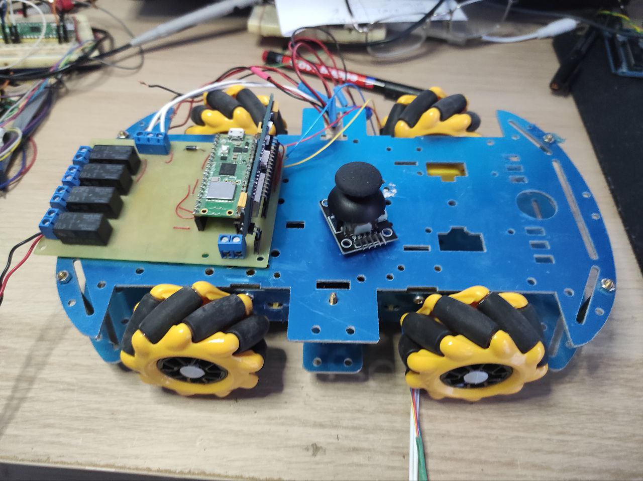

А по поводу ШИМ сигнала я его буду усиливаливать с помощью полевого транзистора мне дали схему и я ее уже спаял на 4 канала. А вход как раз реагиреюует на ШИМ.
остатки от машинки, на которой опробовал ДУ на модулях LORA. Управлялась джойстиком с кнопкой. Только PiPico была без ВиФи.

Бегала очень быстро . Поэтому использовалась кнопка для выбора скорости. Все делалось через MAP функцию и через ИФы с ELSE. Для тестирования ДУ и такой говнокод прокатил.Моторчики управлялись мосфетами и реле (для реверсирования моторчика).
Для четырех соленоидов еще проще. Вперед - 2 соленоида , назад -2 других. И ШИМ.

ну вы опять прямо на вопрос ответить не хотите, догадываться приходится (( ШИМ знаете, разный бывает. Частота, период, минимальная и максимальная длина импульса там всякие… А у вас, получается, клапан на 5 вольт начинает открываться, а на 24 вольтах открыт полностью, да? И это на транзисторе. То есть если я догадался правильно, то вы просто analogWrite можете делать на затвор транзистора и оно будет работать как надо.
Штош. Насчет таблиц, вот смотрите. Если нормализуете показания датчиков холла, например, в диапазон 0…255 (analogWrite как раз такие и принимает) и введете вычисление значений каждой полуоси, то есть у вас будет четыре полуоси джойстика:
вперед = 0…255
назад = 0…255
влево = 0…255
вправо = 0…255
ВАЖНО У вас одновременно будут ненулевые максимум два значения (одно из вперед/назад и одно из влево/вправо). Ваш алгоритм без таблиц нахреналиард значений будет следующим:
если (вперед > 0) {
  левыйПереднийКлапан = вперед > влево ? вперед - влево : 0
  правыйПереднийКлапан = вперед > вправо ? вперед - вправо : 0
  левыйЗаднийКлапан = 0
  правыйЗаднийКлапан = 0
} иначе если (назад > 0) {
  левыйПереднийКлапан = 0
  правыйПереднийКлапан = 0
  левыйЗаднийКлапан = назад > влево ? назад - влево : 0
  правыйЗаднийКлапан = назад > вправо ? назад - вправо : 0
} иначе {
  // если оси вперед и назад обе равны нулю то тогда ща будет прикольно:
  левыйПереднийКлапан = вправо
  правыйПереднийКлапан = влево
  левыйЗаднийКлапан = влево
  правыйЗаднийКлапан = вправо
  // помните, да, что у вас только одно из влево и вправо может быть НЕ равно нулю?
  // вот вам и танковый разворот без доп. оси джойстика
у вас при любом раскладе будет определено состояние каждого клапана, и одновременно открыты будут не более одного на каждой стороне. Это если вы хотите замедлять одну сторону для поворота. Я по-прежнему считаю что это неправильно и что машине нужна обратная связь от моторов…
Если что записи вида “вперед > влево ? вперед - влево : 0” называются инлайн-условиями, читается как “условие ? если да : если нет” это для сокращения записи
