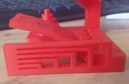

Я только за. Принтер у меня два месяца. Печатал не сложные корпуса. Ничего пока не настраивал, как были параметры при инсталляции Orca Slicer, такие сейчас и стоят. Подобрал температуру стола, была 55 , поставил 70 первый слой далее 60. Печатаю PLA. На простых моделях и всяких фигурках из инета (детвора балуется) печатает хорошо.

На малых скоростях и предустановки из Орки будут работать. Но в Орке скорости максимальные по умолчанию. Вы видите в итоге артефакты на модели.

Либо снижайте скорости…

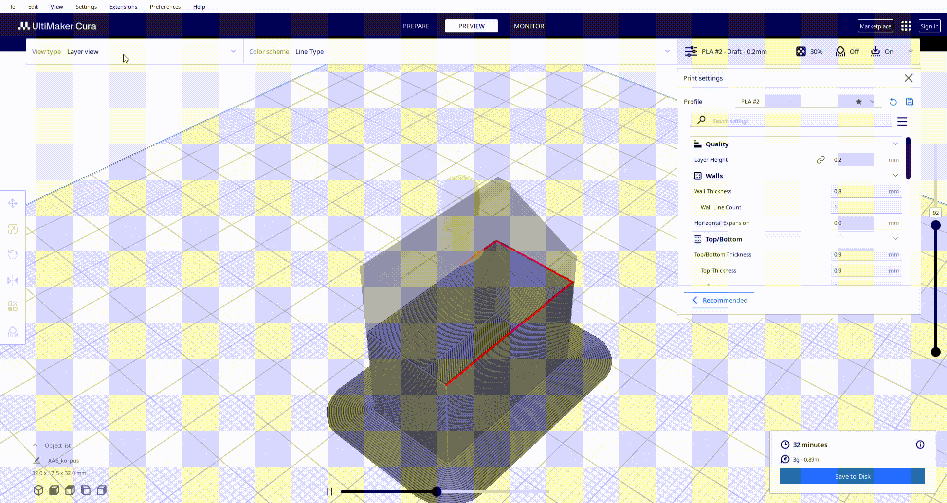

Чем шмогла -помогла. Выглядит это так.
Спойлер
AA6_korpus-UltiMaker-Cura-2026-03-22-08-33-01

Похоже и правда продавец обманул меня с диаметром сопла. Замерил сейчас нить, которая выплёвывается при старте печати. Диаметр оказался 0,55 мм. С учетом усадки, сопло стоит 0,6 мм у меня. А я в слесере выбираю сопло 0,4 мм. Придется прикупить комплект сопел. Я правильно понимаю, что стенки коробки не могут быть тоньше диаметра сопла?
Ненене с таким соплом вы должны 0,6 печатать на раз без артефактов.
Расстроен. Сейчас снизил скорость с 200 до 80, напечатал, не поменялось ни чего. Замерил толщину стенки. Вместо 0,5 мм как в проекте, стенки оказались толщиной 0,85 мм. Короче надо покупать калиброванные сопла. Подозреваю пока, что данный артефакт вылезает из за толщины стенки. Раньше печатал корпуса со стенками более 1 мм, по этому и не было такого эффекта.

Вопрос решился, я доволен. Прежде чем нашел причину такого задира, напечатал с десяток корпусов и целый воскресный день экспериментов. А всего то надо было во вкладке Качество, поставить галочку на пункте Обнаруживать тонкие стенки. И всё. При этом толщина всех стенок стала как в проекте 0,5 мм (а не 0,85 мм как было) и все размеры самой коробки стали соответствовать размерам как задумано в разработке. Понял, что продавец меня не обманул с соплом и поставил именно 0,4 мм. И что меня удивило время печати уменьшилось на 5 минут (с 21 минуты до 16 минут) . Вот цена одной галочки слейсера))). Спасибо всем, кто принимал участие в решении данного вопроса. Я многое узнал, и многому научился на практике. Всем удачной печати))
