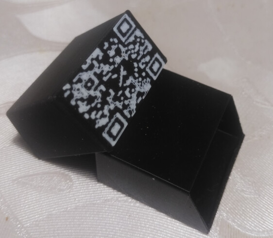

Уже заказал себе https://www.ozon.ru/product/komplekt-hotend-dlya-3d-printera-ad5x-2g-3621551570/ комплект. Надо на корпусе QR коды печатать. 0.4 соплом получается нормально, читаемо напечатать от размера кода 29х29 миллиметров. А мне нужно 17х17 мм. Причём маленький размер кода на дисплеи принтера прекрасно читается, но в напечатанном виде сканер не берёт его. Уже пробовал и скорость уменьшать, и температурой играться, и параметрами качества. Не получается. Вроде 1 бит кода = 0,6х0,6 мм, но не выходит. Надеюсь с соплом 0,25 должно получиться.
Пришло сопло 0,25мм. И всё получилось. QR code начал читаться. Удивился, что время печати корпуса с нанесением кода практически не изменилось. Думал раз сопло тоньше, то и время будет увеличено. Но оказалось не так.
А то что сопло тоньше было указано? Есть еще один момент - заполнение и прочие настройки типа верх/низ сколько слоев. Если это все не менялось, то и время может измениться не сильно. Ну и габариты детали влияют.
Габариты те же. А вот настройки принтера конечно поменялись. Причем я ручками ни чего не менял в слейсере. Просто для моего принтера выбрал сопло 0,25 мм и все параметры по умолчанию подтянулись от производителя. Качество печати выросло и это очень заметно на глаз. Так что советую у кого ещё до сих пор стоит 0,4 мм прикупить 0,25мм. Мне это сопло пока зашло. Посмотрим что будет дальше. Дети приедут, будут печатать своё, пусть выскажут независимое мнение.

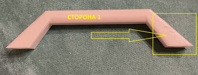

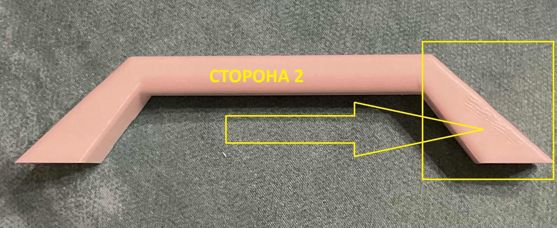

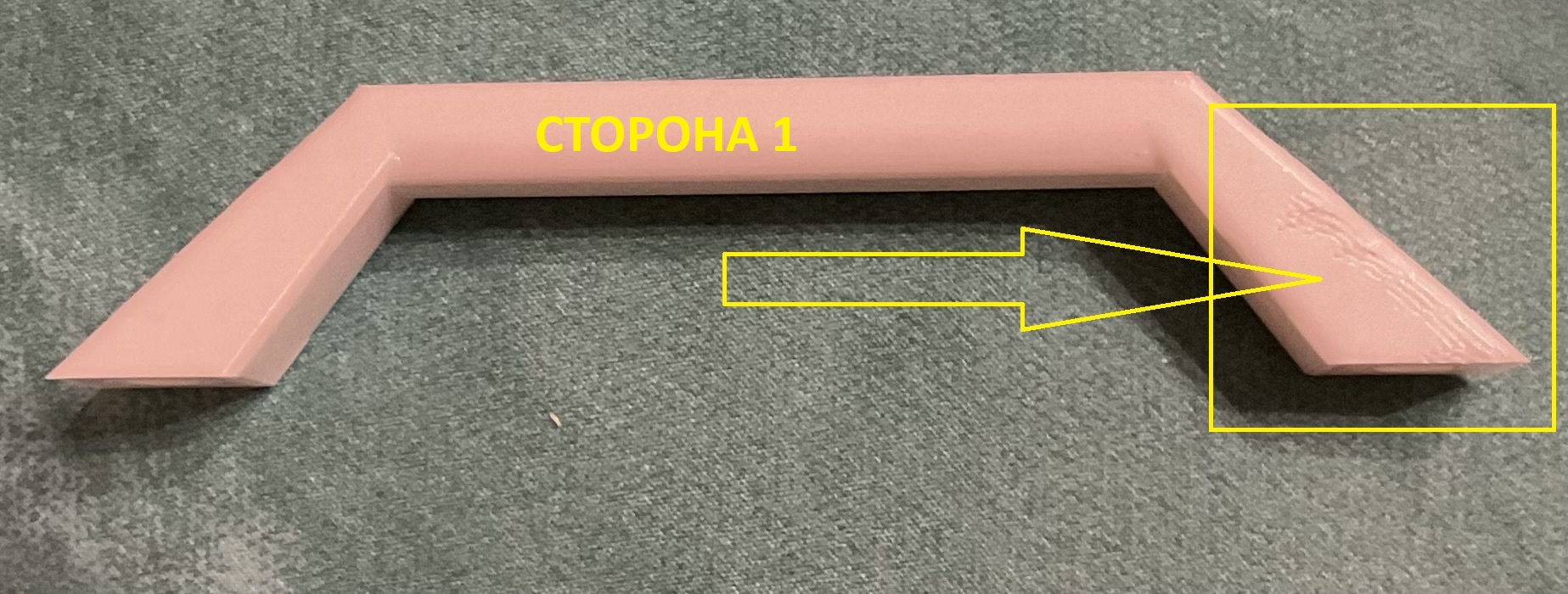

Столкнулся тоже с дефектом печати, но не могу понять - в чем именно дело?
Причем как-то странно - дефект проявился на противоположных по диагонали “углах” (сторонах).
Печать производилась в перевернутом виде, то есть на той грани, что на фото сверху. Использовались поддержки.
Прошу помощи, разобраться в чем причина. Или хотя бы “куда копать”?
ЗЫ: На самом деле цвет белый )) Пластик Kingroon PETG Basic White.
Может та самая “компенсация резонанса” чудит? Скорость печати какая?
А так, в очередной раз, - качество печати/гладкость поразительная!
А как часто её (компенсацию резонанса) нужно делать? Делал неделю назад где-то ))
Но мысль хорошая - надо будет попробовать еще раз провести (хотя принтер с места не двигали).
Слайсер Орка, почти всё по умолчанию. Изменил в настройках только:
