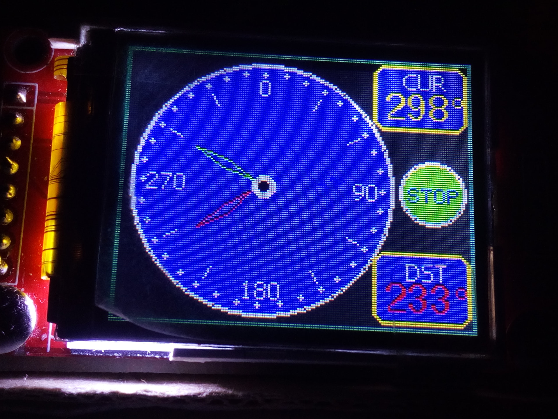

Для информации - сделал “ромбики”. Понравилось больше, чем “компасные” стрелки.
Хотел “закрасить” стрелки, спросил у ИИ. Получилась “бяка”, оставлю без “закраски”.
ИИ, кстати, меня “честно предупредил”, чтобы я губу сильно не раскатывал.
Так оно и вышло.

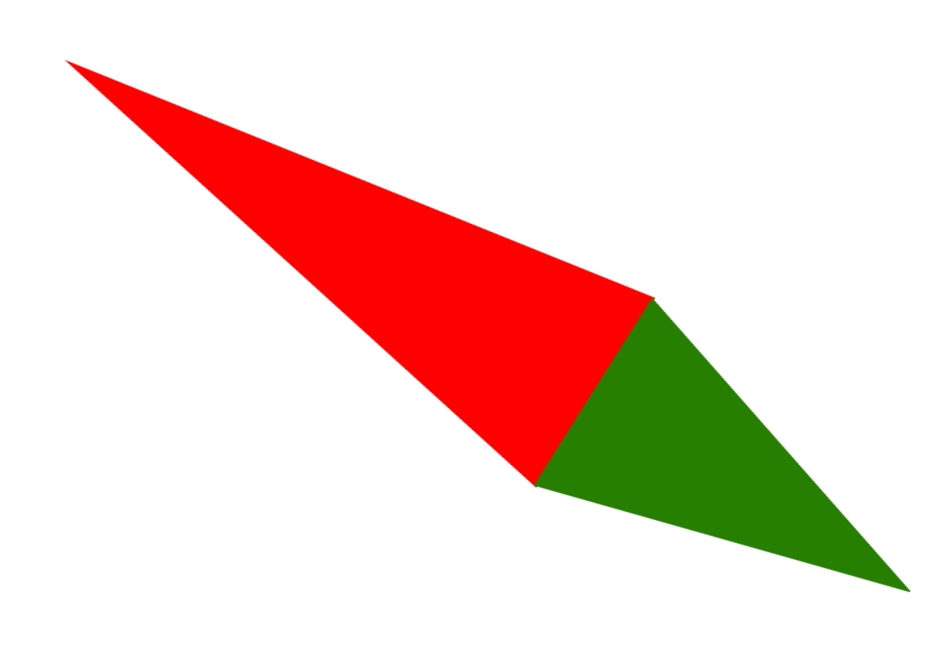

А вы заметили, что ромбик это два треугольника, в том числе могут быть и закрашенные?
Конечно заметил. И попытался их “закрасить”, по совету ИИ.
Последний предложил использовать аналог функции fillPolygon.
Он же предложил вариант реализации оной на моём ST7735, в либе которого она отсутствует.
Он же честно предупредил, что могут быть проблемы и.. Они вылезли.
В виде “непрокрашенного треугольника”. Одного. С одной стороны ромба.
Вероятно, “закрашивалось” не два остроугольных треугольника, а четыре прямоугольных..
Вообщем, я на это безобразие посмотрел, вздохнул и решил забить, чтобы не изнасиловать мозг окончательно. :slight_smile:

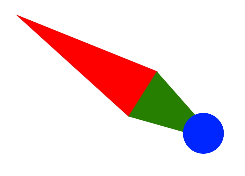

Ну так, а чего не пользуетесь моим примером, там надо добавить строку по подобию в отрисовку стрелки и строку в затирание предыдущей?
С чего вы это решили? Именно так и использую - затираю “старую” стрелку, затем рисую “новую”.
Вот код:
void Arrow(float degr, color_t COLOR)
  volatile float x1, y1, x2, y2, x3, y3, x4, y4;
  int arrowLength = 35;
  float centerX = 64.0; //tft.width() / 2;
  float centerY = 64.0;
  degr = degr - 90.0;
    x1=arrowLength*cos(degr*0.0175);
    y1=arrowLength*sin(degr*0.0175);
    x2=5*cos(degr*0.0175);
    y2=5*sin(degr*0.0175);
    x3=20*cos((degr+5)*0.0175);
    y3=20*sin((degr+5)*0.0175);
    x4=20*cos((degr-5)*0.0175);
    y4=20*sin((degr-5)*0.0175);
    tft.drawLine(x1+centerX, y1+centerY, x3+centerX, y3+centerY, COLOR);
    tft.drawLine(x3+centerX, y3+centerY, x2+centerX, y2+centerY, COLOR);
    tft.drawLine(x2+centerX, y2+centerY, x4+centerX, y4+centerY, COLOR);
    tft.drawLine(x4+centerX, y4+centerY, x1+centerX, y1+centerY, COLOR);
Вызываю эту ф-ю два раза - сначала с координатами “старой” стрелки и цветом фона,
затем “новую”.
Ну и видно, что рисуете отрезками, а не двумя закрашенными треугольниками, а у меня в примере один закрашенный. Вот и спросил, чего не используете мой пример.
Я не знаю, как нарисовать ромб ДВУМЯ остроугольными треугольниками.
И поэтому использовал чужой код с “незакрашенными”.
И по совету ИИ сделал так - сначала нарисовал ромб линиями, затем “закрасил” его функцией fillPolygon.
Получилось тО, что получилось.. Блевотина..
И потом круг-центр сверху дорисовывать.

Существует алгоритм быстрой отрисовки закрашенного треугольника - широко применялся в 3D графике до того, как 3D ускорители получили широкое распространение.
Суть в том, что из вершины одновременно пускаются два луча по алгоритму похожему на Брезенхема, и при вычислении очередной пары точек (которые, естественно, находятся на одной горизонтали) строка растра между ними закрашивается.
